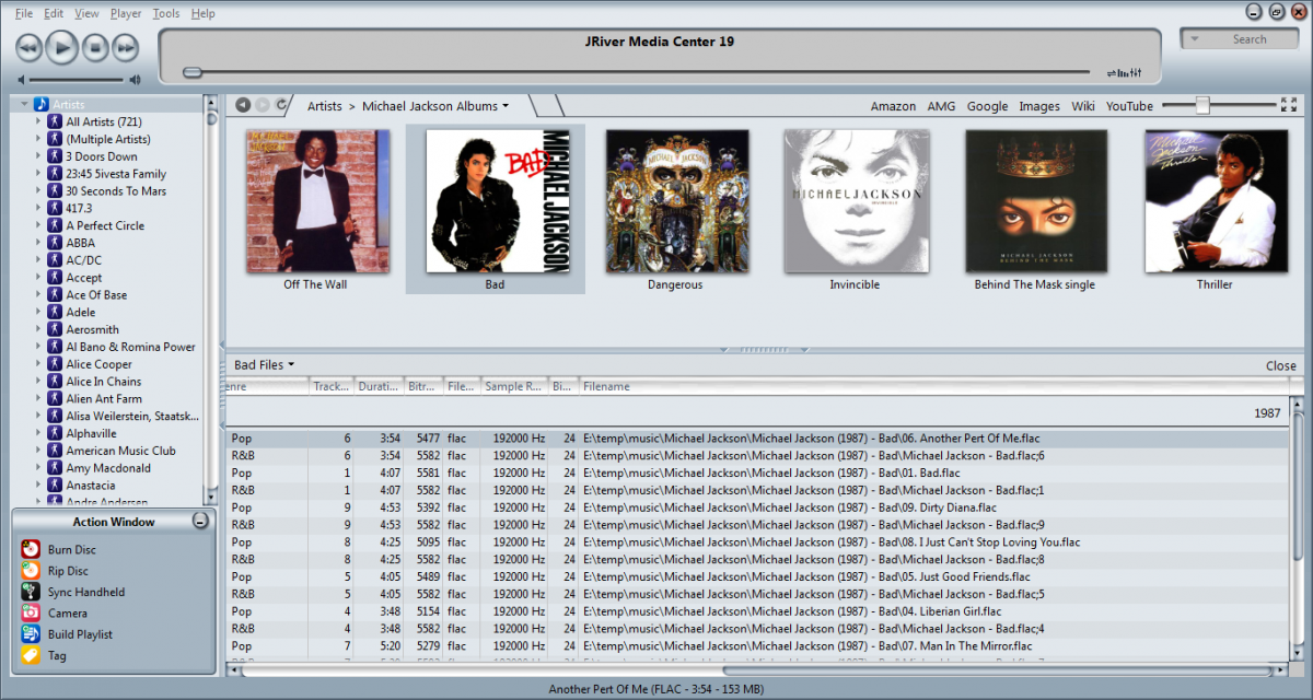

Установил в дополнение к Аудирване JRiver for Mac и столкнулся с проблемой:
Если в JRiver использовать навигацию по папкам ("Files") - треки показываются нормально.
Если же использовать навигацию по исполнителям ("Artists") или альбомам ("Albums") - то каждый трек дублируется - т.е. два раза первый трек, два раза второй и т.д.
У меня альбомы разложены по папкам, в каждой из них аудио-файл (flac, ape, wv), cue-файл и картинка с обложкой.
Аудирвана (и Foobar) все воспринимали нормально.
А управлялка для iPad (JRemote) навигацию по папкам не поддерживает.
Подскажите пожалуйста, что можно сделать.
(По форумам ответ пока не искал - может, тривиальный вопрос, с ходу подскажете...).
У меня дублируется если только совпадают теги альбом / исполнитель независимо файлы или cue
CUE не повторяет файлы кстати? посмотри на какие файлы ссылаются записи в альбоме, там видно cue это или файлы.
а настройки импортирования можно в меню изменить.
Изменено пользователем alex_st
PC + JRiver 19 -> FOSTEX HP-A8 -> Audio-technica ATH-AD1000x / Ultrasone PRO 900 / Philips SHP895 / JVC HA-S500-Z
Спасибо.
А как Вы вывели окно с путями к файлу?
И у Вас, видимо, JRiver под Windows?
да под винду, поиск по альбому/исполнителю и щелкаещь на альбоме два раза - открывается снизу окно.
На маке должно быть идентично по идее
@alex_st, Спасибо за подсказку.
Оказалось, что JRiver подцепил еще и прокси-файлы Аидирваны(это маленькие MP3 файлы).
Хотя они размещены в отдельной от библиотеки папке.
Изменено пользователем abv738
я настроил только конкретные папки для библиотеки, в другие не лезет.
У меня тоже настроены.
Но лезет в другую папку.
Разобрался.
Jriver делает автоимпорт по всем папкам.
Попытки его отключения или настройки в главном меню ни к чему не приводят.
Так что надо его останавливать и импортировать вручную.
