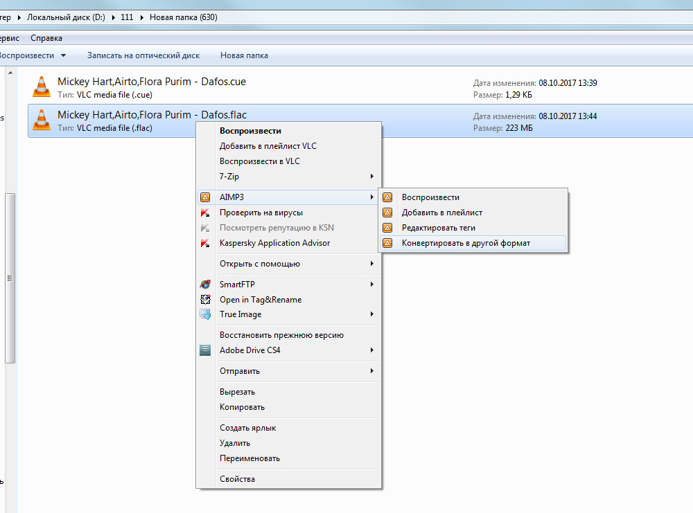

Привет, подскажите пожалуйста, кто знает как разбить файл по cue, не могу найти…
вариантов много, я остановился на AIMP .
Кликаете на файле, который вы хотите разбить ( и который имеет соответствующий файл cue) правой кнопкой мышки - появляется контекстное меню, как на картинке ниже. Далее все интуитивно понятно.
