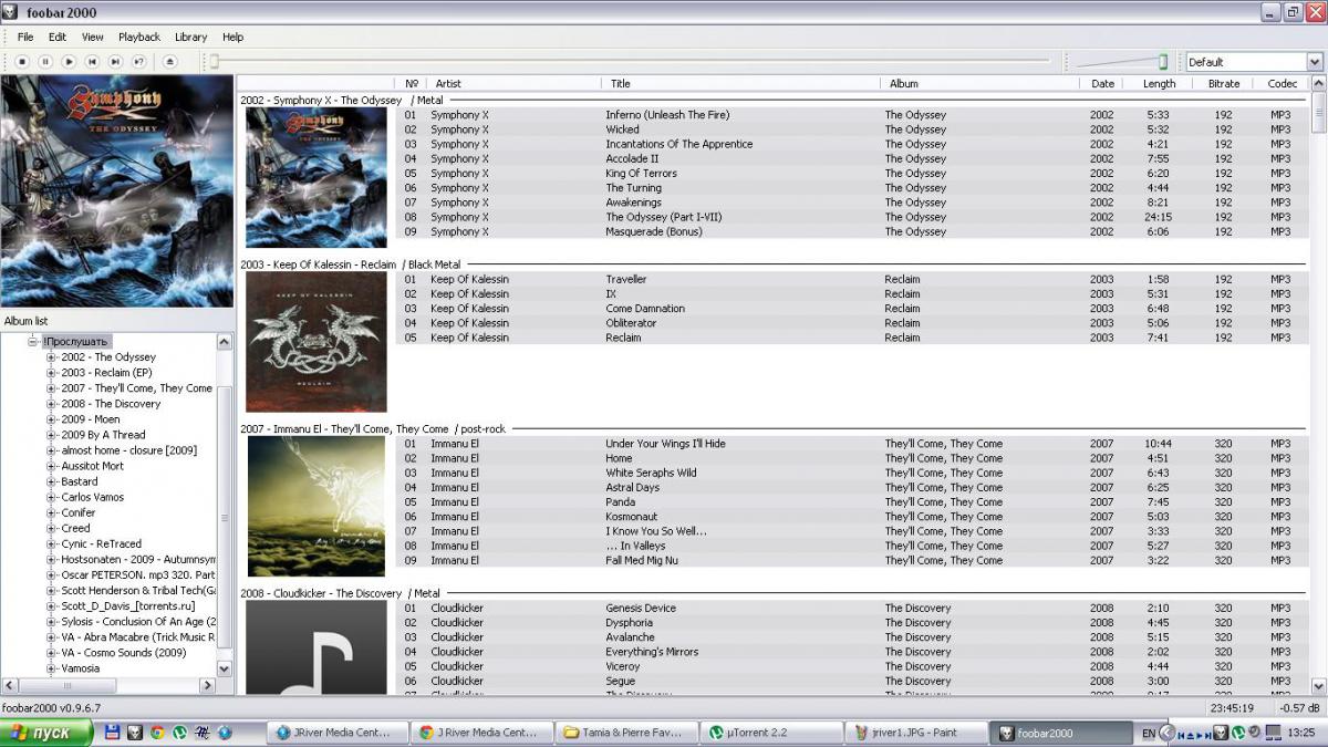

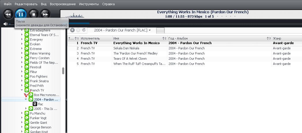

1) хочется убрать при файловом отображении библиотеки раздел "Все местоположения" (на скрине галка стоит) (не знаю почему, но жутко напрягает)
2) как вывести обложки альбомов в основное окно (как на втором скрине в фубаре)?
Спасибо!

Так же интересует, можно ли сделать так, чтобы дерево библиотеки при запуске плеера сразу открывалось (слева). Чтобы не лазить по левой панели?
Фубар в этом плане гораздо удобнее.
