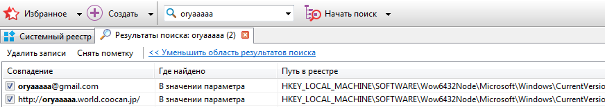

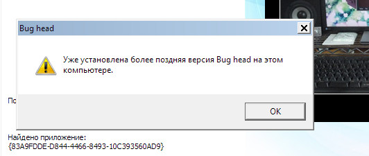

Это пресловутое Письмо Счастья от Хироюки
Проблема в этой записи в реестре.
Вчера обнаружил.
Следующим постом покажу остальные.
Вообще, Так загатить систему... ужас.
Просто вирус, а не ПАП!
Изменено пользователем AntonKhonin

Запускаю плеер версия 6.48 вместо 6.52
Мало того, я не могу поставить более раннюю версию.
Как на Win7x32, Так и на Win7x64

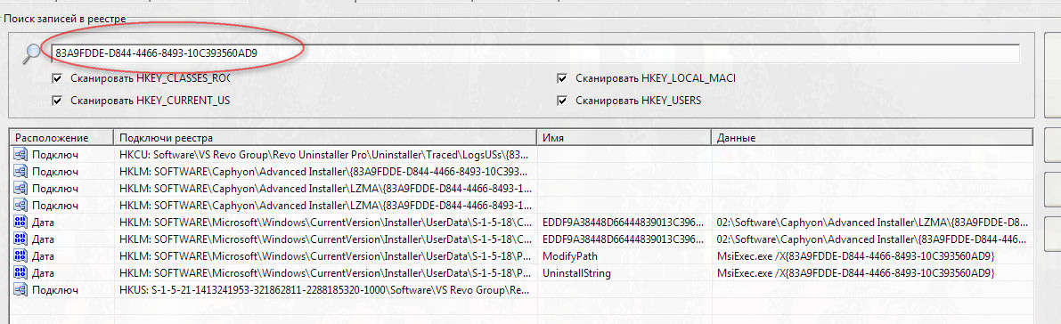

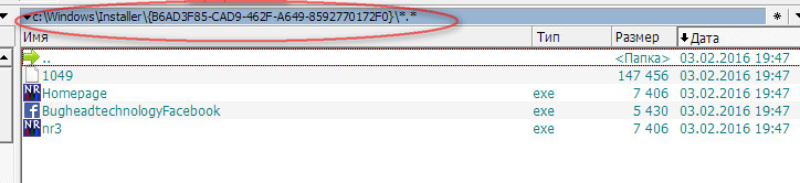

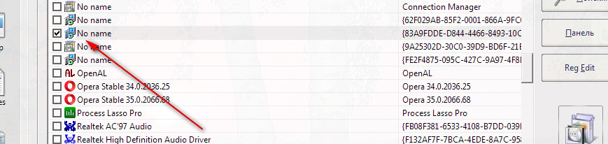

Вот вникайте:
ищу ключи -
Нашёл, удалил.
Картина не изменилась.
Нашёл защищённый ключ - Enigma......
Обычным способом не удалить.
ну и ещё по мелочам
ПС.
Всё найдено после удаления ВН,
И очистки реестра.
Найдено- по словам, именам, буквам, цифрам,
по маме и по папе, с бубном и без.
Спасибо - WinTools.net Premium
Reg Organizer
Поиски продолжаются.
О результатах сообщу.
Систему буду сносить
Глаза, мне нужны его глаза!

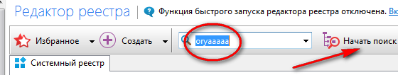

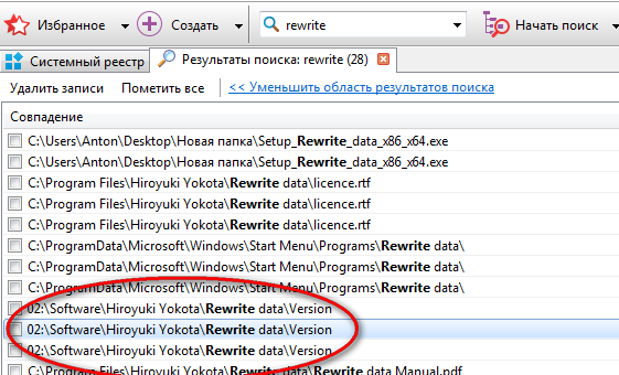

Потом сделайте так -
Reg Organizer" дарю - http://ppl.ug/Vje2FGL4pOM/
Устанавливаем.
Нажимаем сюда -
Вписываем, ну, хотя бы это -
Ищем.

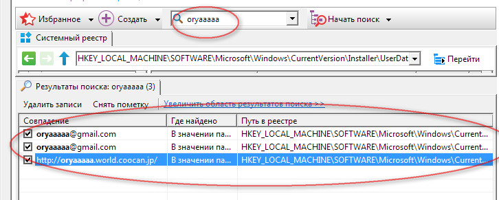

У меня вот так получилось -
Правой кнопкой по найденному ключу - найти в редакторе реестра.
Смотрим, что там интересного.
Можно ещё попробовать другие слова и словосочетания, например rewrite -

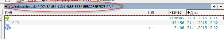

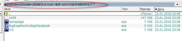

Ну, тут прям, вообще сказка - Вы такого ещё не видели - " 02:\Software\.....", .!!!!
А если капнуть дальше?....
А, вот Виндосовский regedit , по этому поводу помалкивает.
Вот такая Фукусима получается.
