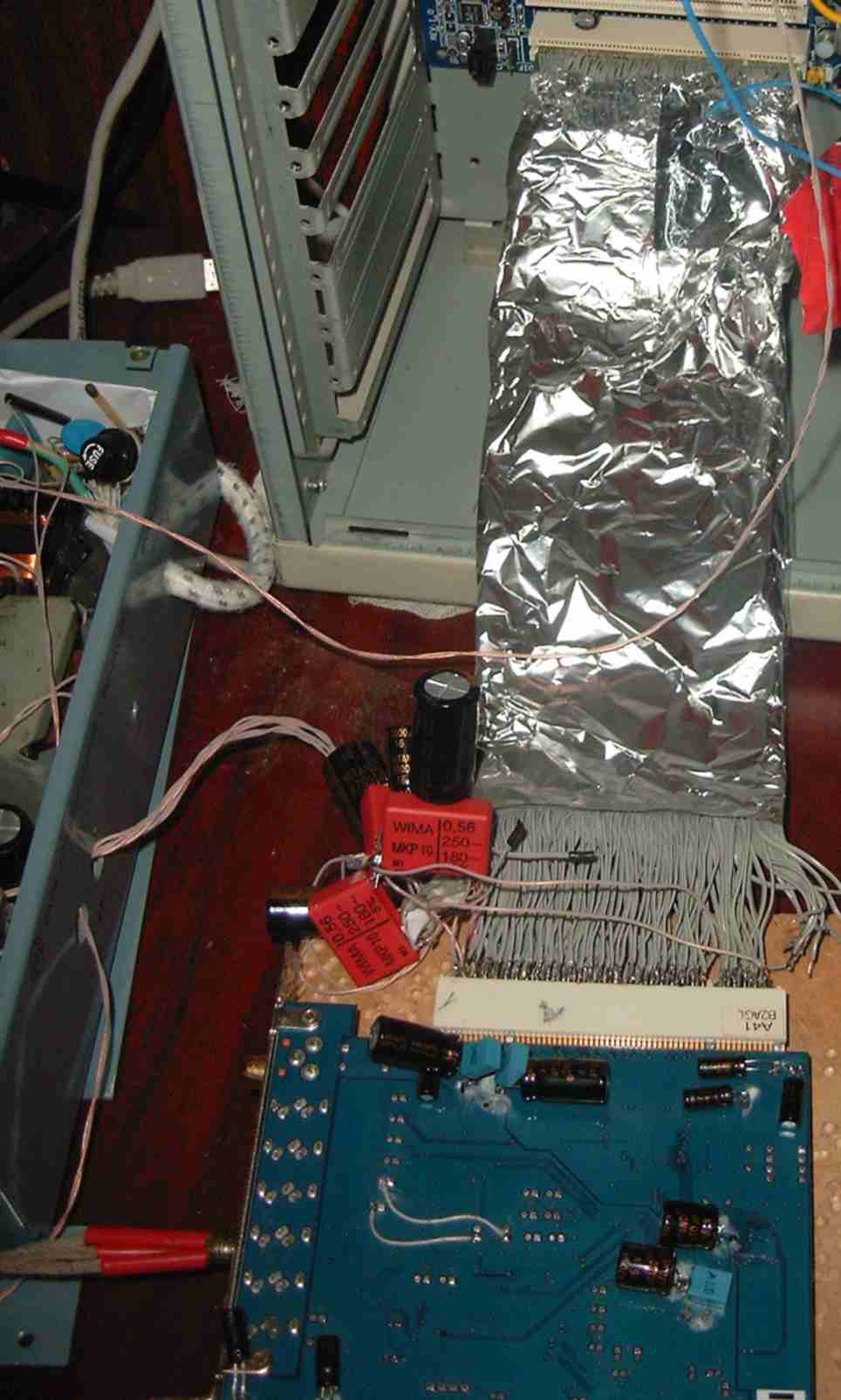

Комплект Revolution 5.1 и Sennheiser HD 555 (в сумме 4800 рублей), усилители разные - Семигор и самодельный ламповый SRPP с трансформаторным выходом. Карточка "прокачана" по полной: ОУ заменены на AD828 и AD8066 на линейном и наушниковом выходах, укорочен тракт, добавлены электролиты и пленка по питанию, карта вынесена из корпуса компьютера, питание внешнее линейное. Но звучание связки все равно не радует :( . Больше всего напрягает верхняя середина на электрогитаре и смычковых :неестественно однообразная и назойливая. Грешу на посредственный ЦАП: AK4358.

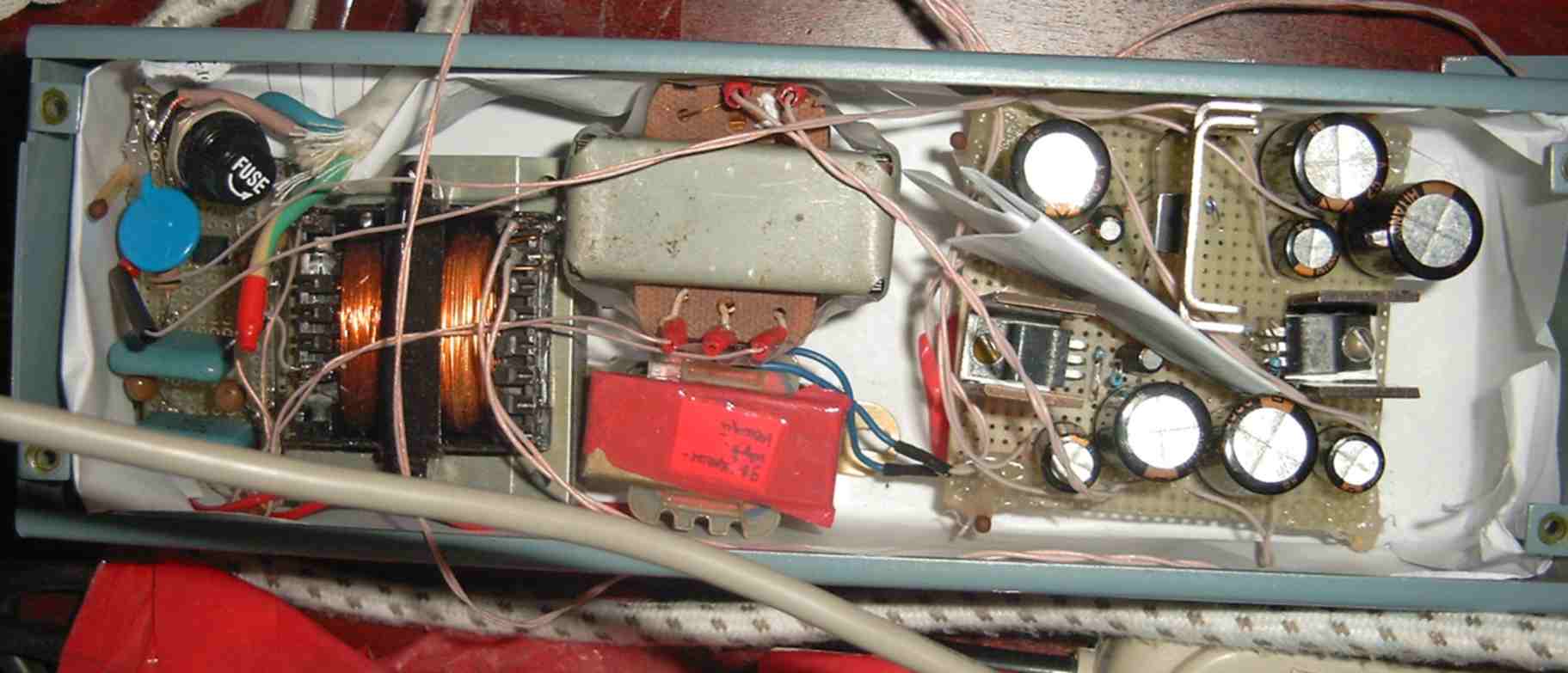

По видимому, определяющий фактор в системе с известными наушниками. Пошаманил немного с питанием ЗК и звук вернулся на место - нет терерь у рево никаких проблем с ВЧ :) . В питании - сила.
Меломанская система не делит записи на хорошие или плохие. Она позволяет юзеру самому делить их на талантливые и не очень.
Ну я не самолет делал :crazy:
С БП снята крышка чтобы сфотографировать. Можно было бы и акуратнее, но места в коробочке мало.Тем более, оно за монитором стоит, и из-за него выходит только кабель. Музыку при свете я к тому же слушать не могу ;)
Кстати говоря, звук существенно лучше чем от компьютерного БП. Были по началу некоторые вопросы из-за насыщения трансиков, но теперь все нормализовалось. Уж лучше так, чем от общей помойки :)

steel_monkey
В питании - сила
Увидев данную "доработку" чуть чаем не поперхнулся :D) Еще несколько минут сотрясался здоровым смехом, спасибо за удовольствие.
Пожалуйста :)
А что так рассмешило?
Просто все не могу выделить временя и сделать дырку в боку системника дабы закрыть его крышкой. А карточка очень хорошо уместится в корпус от сидирома. Но ведь известно, что нет ничего более постоянного, чем временное.

А ну в ФСБ люди грамотные сидят, разбирутся.
Бумага- натуральный материал, изолятор - что еще надо :D
