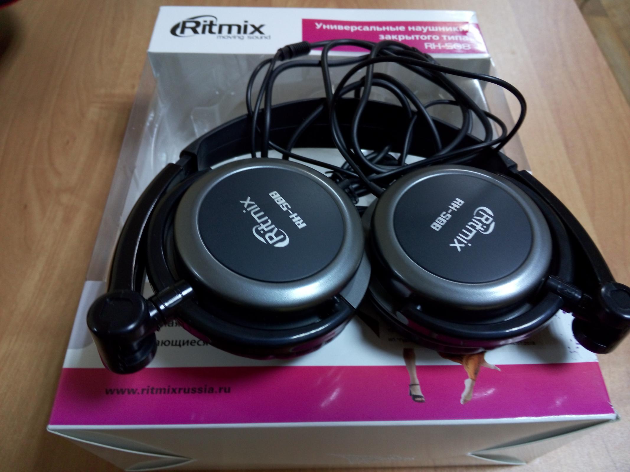

Образовалось у меня на озоне скидка хорошая и бесплатная доставка, помимо книг заказал ритмиксы 508-е и арматурки гонконгского происхождения по очень смешной цене в 500р :) Сегодня пришли. Ритмиксы, что неприятно, оказались с неправильным расположением, перепутанным левый правый. Вопрос, насколько сложно их поменять местами, пока не стал экспериментировать. Греются, что сказать звук хорош, последний раз я их слушал 10 лет назад :) Греются и арматурки, звук прикольный, свои 500р отыгрывают с лихвой :)

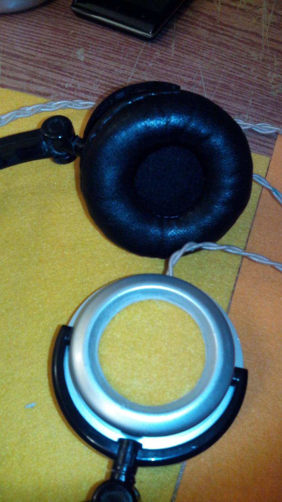

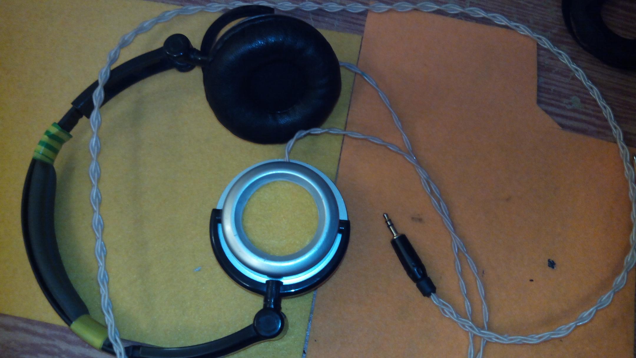

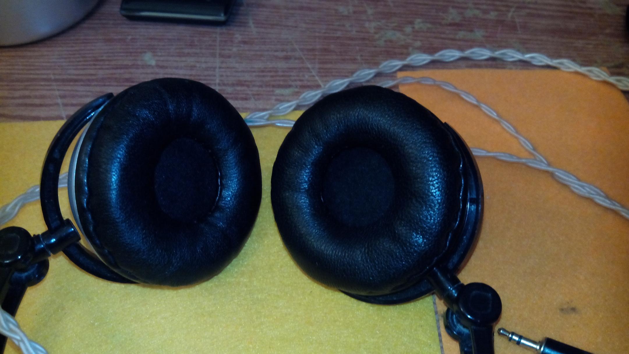

У меня сложился, за год эксплуатации,
вот такой "открытый" вариант:
post-19518-0-49707300-1446221675_thumb.jpg post-19518-0-79401700-1446221679_thumb.jpg post-19518-0-33438800-1446221682_thumb.jpg
Амбушки от Снорри, медный литц от Евгения.
Сынуле нравятся, легкие, удобные, мягкие.
Это заводской тютинг от производителя - читают ветку, хитрецы! Лимитированная серия, коллекционный экземпляр. xD
phenomenon, да ничего они не перепутали, всегда так было.. Видимо китайцы считают, что так прижим к ушам лучше, а следовательно и звук.. Ну а в другую сторону поворот у чашек не чтоб удобнее на уши ложились, а чтоб удобно складывались.
неужели на производстве просто взяли и поменяли чашки местами, как это делали мы? Не верится. Зачем им это нужно... Может просто случайно перепутали - человеческий фактор..
А может вы просто уже не первый их владелец?
Изменено пользователем zontik
первый владелец, качество изготовления оголовья крайне дешевое, с трудом нашел обозначения левый правый, перепутано, иначе плохой прижим и звук хуже. Можете сами проверить, если одевать стороной, куда чашки максимально поворачиваются, тогда комфортно, но каналы перепутаны.

Перекинул, не сложно, есть оголовье у меня от сломанных сони, по размерам вроде подходит, попытаюсь их перекинуть :)
Скорее особенности техпроцесса)
:)) все с ними нормально, ничего там не перепутано, для нормального прижима нужно или чашки поменять местами или фиксаторы подпилить внутри
OPPO: HA-2, PM-1, PM-3; BOSE QC25; Ritmix-RH508.
Ну видимо у него из коробки когда одевает наушники правильно - L на левое а R на правое - каналы местами перепутаны. Да,@phenomenon,
Илья усе нормально у него как у всех:) читай внимательно он о прижиме говорит:)
