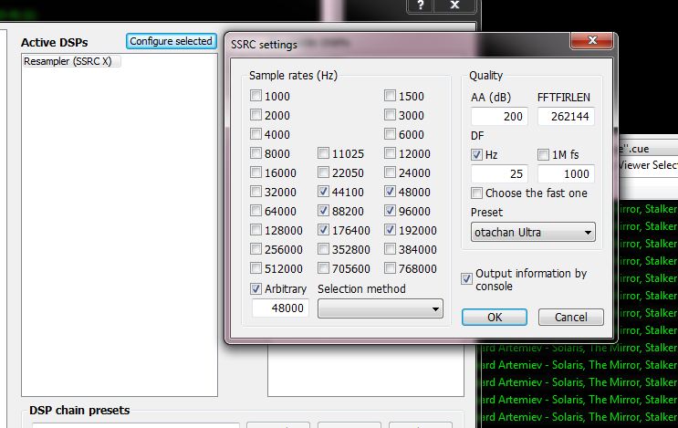

Значит, есть встроенный корявый ресамплер, который пересчитывает частоты. И плагины - лучшего качества.

Я оставил у себя в DSP только sox mod2, потому что у моего приёмника XMOS 176400 драйвер не проигрывает - задал перекодировать только 176400 в 192000. Остальное всё без изменений.
Именно так. Ресемплер, но предназначенный для потокового аудио, когда непонятно, что приходит и как это воспроизводить. 44100-это стандарт -де юре, когда меняете его на что то оригинальное -то просто не работает. Когда ставите стандартные частоты -то ресемплируется встроенными механизмами.Вот и вся разгадка.
