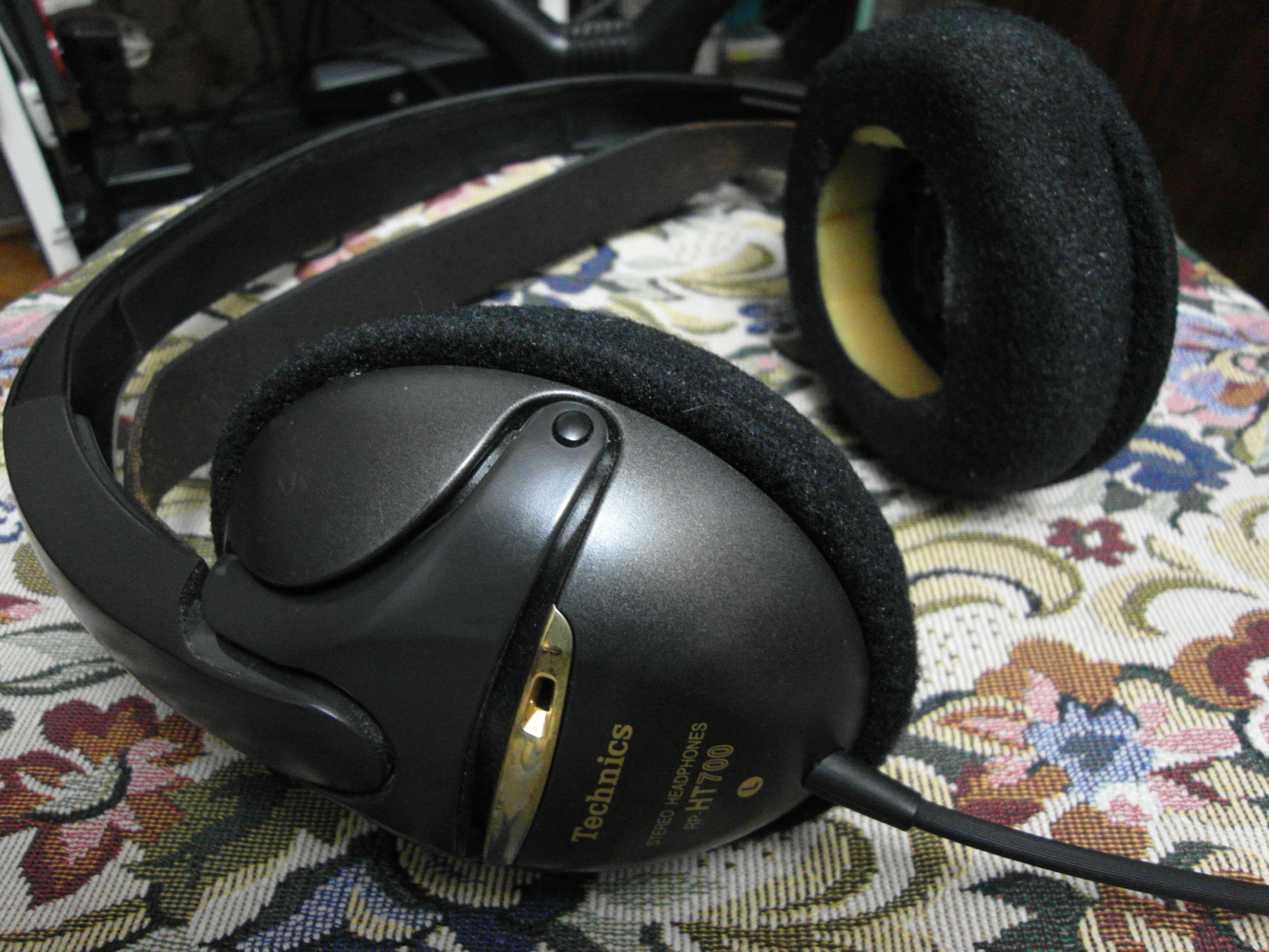

Разборка наушников RP-HT700
Есть у меня такие наушнички. Для бытовых нужд.

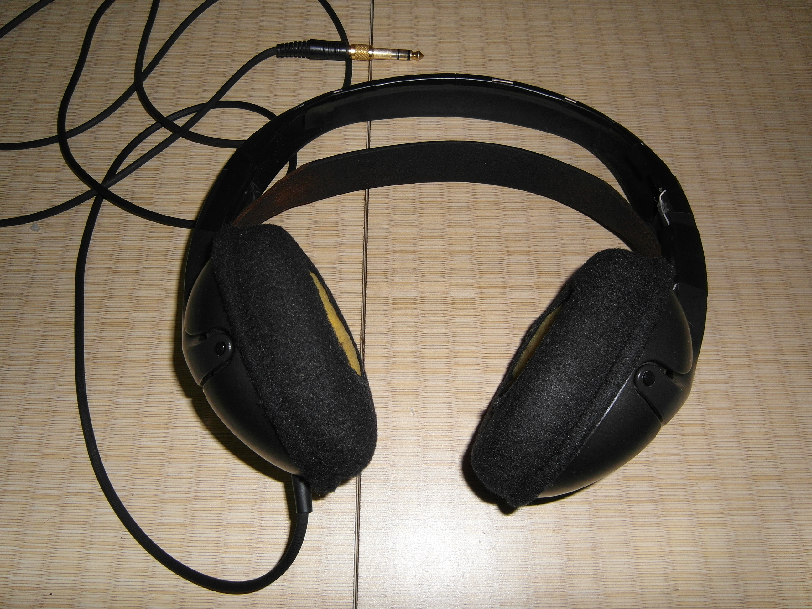

1. Ремешек упорный порвался - сделал из кожи.
2. Амбушюры потрескались - вычистил остатки, стали бархатные.

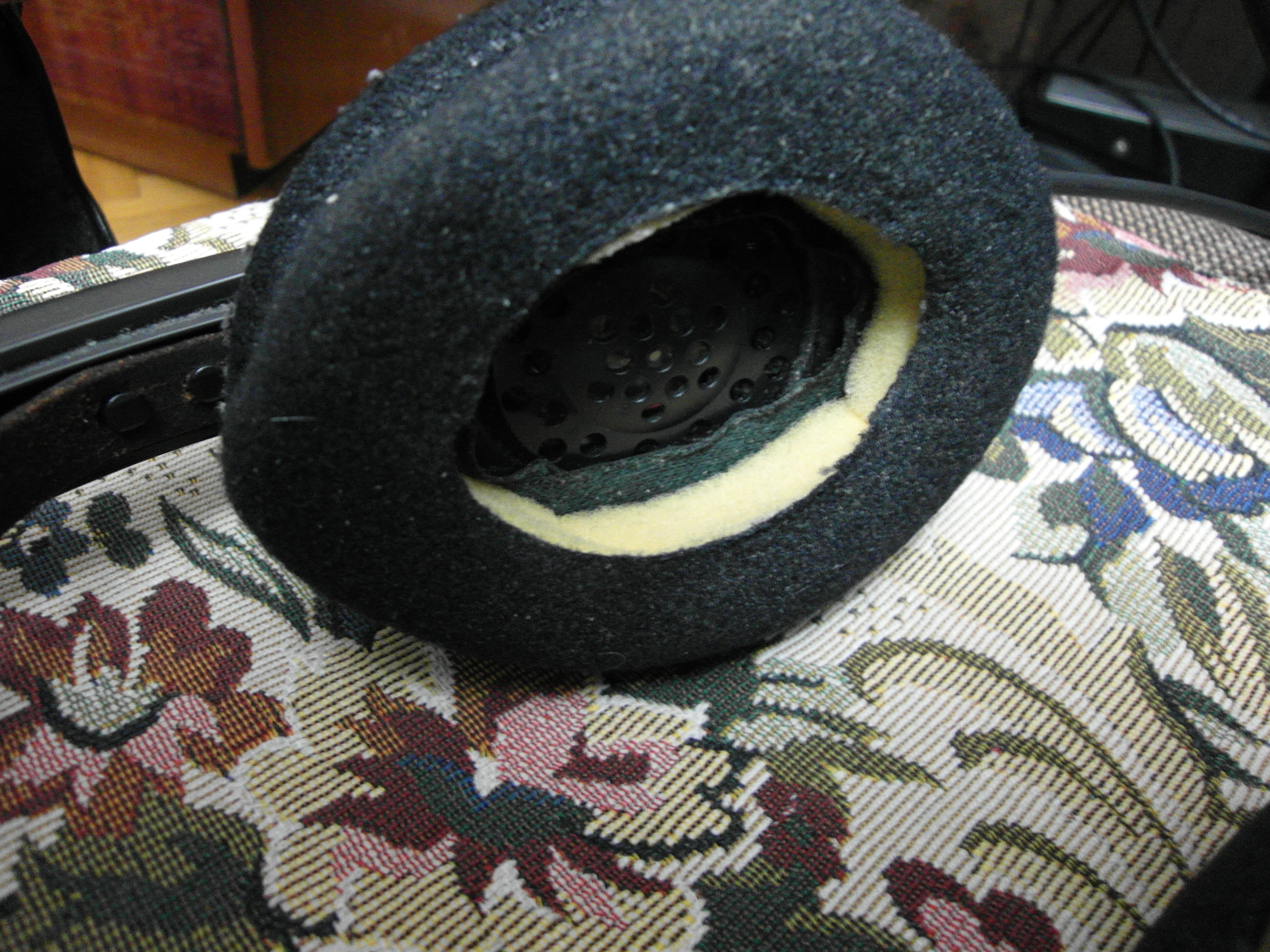

3. Внутри амбушуры отклеились - выкинул внутренние паралоновые вставки и поставил поролоновые полоски, скрученне кольцом. Они немного толще, зато стало удобно.

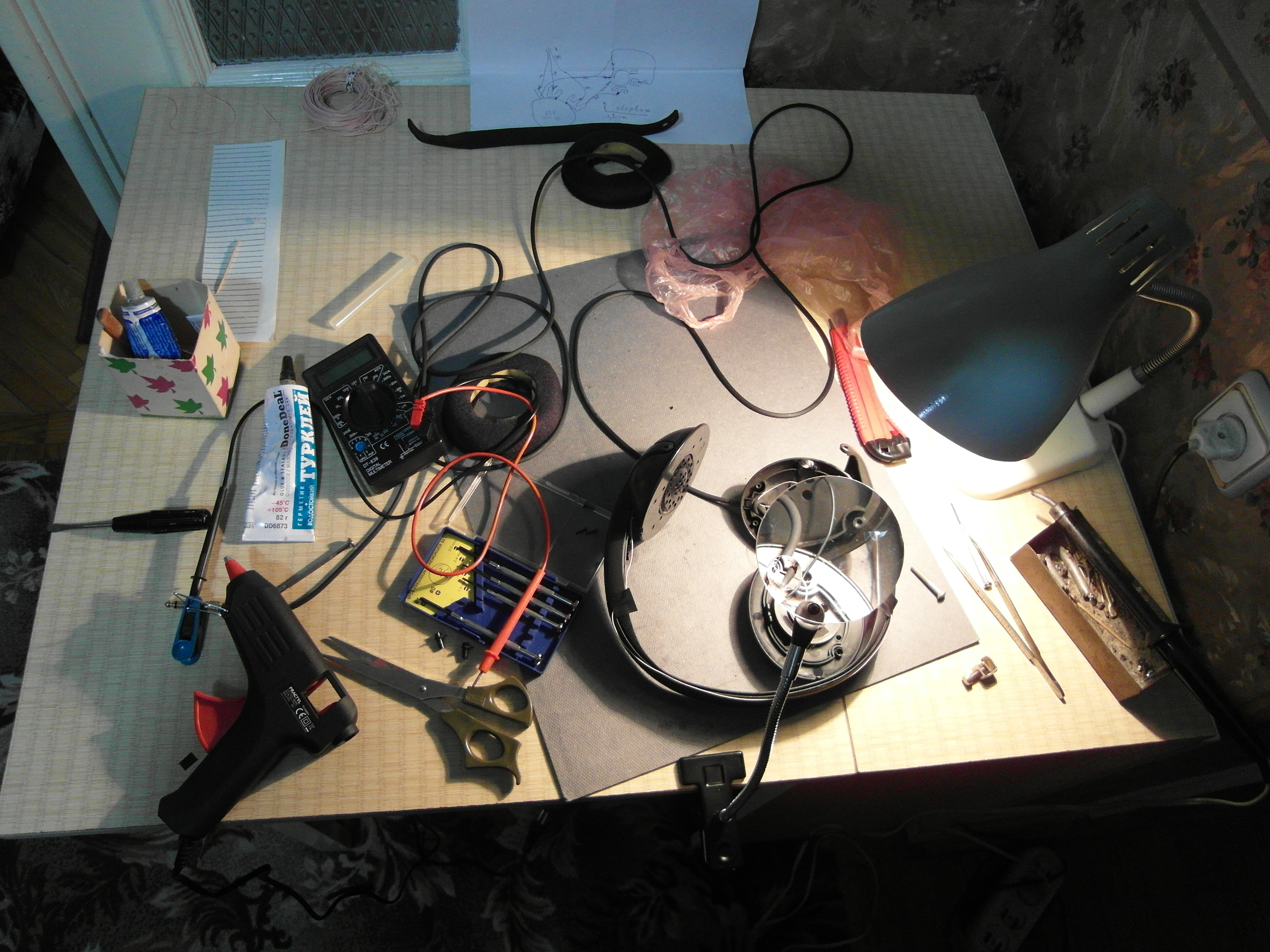

Всё, набрался смелости и стянул амбушюру. Снимается также, как и в баерах, только туже и глубже сидит.
Под ней винтики. Теперь дело пойдёт.

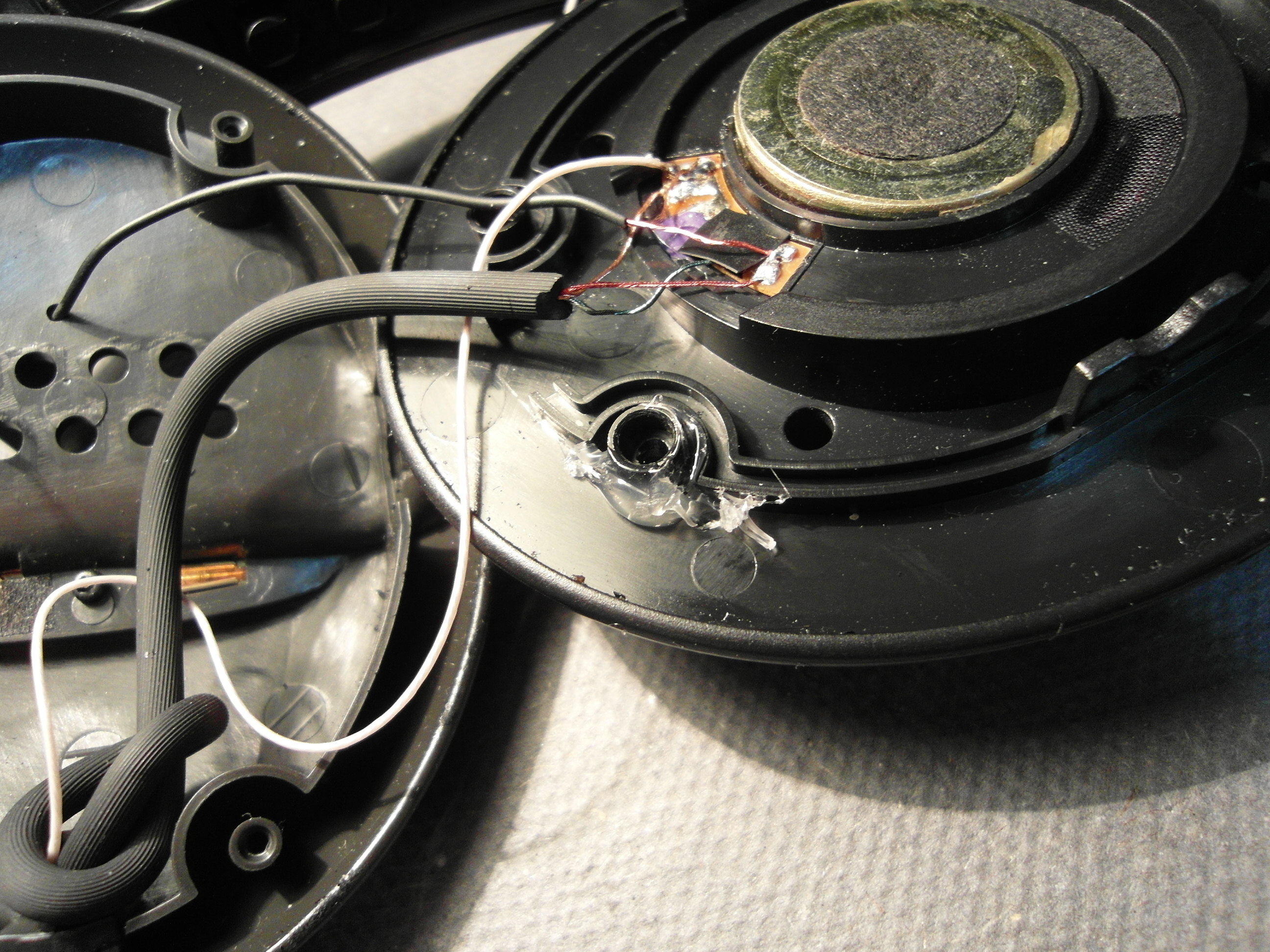

Отремонтировал уши. Обрыв кабеля между левым и правым ухом. Заколхозил. Протянул провод "сверху". Попутно были мелочи в виде отломанной внутренней стойки. Всё починил. Амбушюры не трогал, т.к. в них я вставил более толстый поролон, чтобы мягче сидели на ушах.
