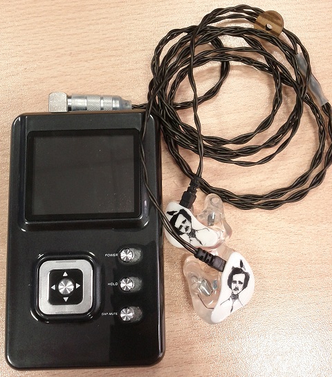

У меня примерно сейчас так и есть, hifiman hm-601 с доработкой Александра (он же известный форумчанин Alex_Nsk) обошелся в 13 т.р,, плюс купленные на хед-фае sleek sa-6 с последующим изготовлением кастомов из них обошлись в итоге в 7.5 т.р. Итого ~ 20 т.р., отличный звук, идеальная посадка, я вообще их не ощущаю в ушах ну и чудесная звукоизоляция, метро не слышу, слышу музыку, причем на не высокой громкости. Ах да, забыл, кабель сменный :)) мне добавил еще 9 т.р., но это вовсе не обязательная опция, хотя очень приятная.
Выглядит эта красота вот так вот:
Но к айпэду и звуку из него не имеет конечно никакого отношения :), договорился сегодня о взятии на прокат 1866ocub, будем послушать, как оно звучит, может и ipad запоет и без лишних проводов.
