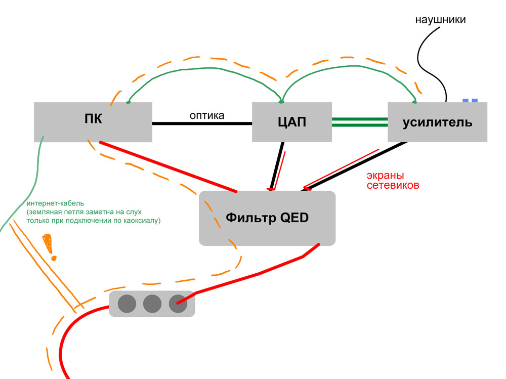

Я попыталась это сделать. Сейчас так подключено, красным - кабели с заземлением.
БП компа - не сильно китайский Chieftec APS-550C, нормальная модель по тестам. Оптика средней паршивости (с ибея, якобы стекло). Межблок - старая модель Cable Talk Broadcast, экран со стороны усилителя (межблок медный, состоит из трех проводников; без вопросов переиграл бюджетный от Real Cable). ЦАП и усилитель подключены по фазе - проверяла индикатором напряжение на корпусе, комп сфазирован на слух (тоже реагирует)
+ заглушки на ЦАПе и ЗК тоже защищают от ЭМИ/РИ шумов: с закороченными пинами на цифровых входах, на выходах - крышечки. Все в соотвествии с инструкцией китайцев, хотя пробовала и другие варианты :D
Лампы закрыть сеткой (металлическим ящиком) и зацепить её на землю. Можно попробовать соединить земляные клеммы ЦАП и усилителя (это если они конечно есть в аппаратах) медным проводом 1.5-2 кв.
Сетку подходящей формы ищу. Спасибо за идею :) Зацепить на землю - т.е. на корпус? Клемм не наблюдала.
По заземлению. Выделенка с занулением на щит, комп "заземлен", фильтр тоже. В сетевиках усилителя и ЦАПа (оядовские моножилы) земляной контакт снят в IEC-разъемах: на усилителе - чтобы убрать земляные петли между ним и ЦАПом, на ЦАПе - соотвественно между цапом и компом в случае подключения по коаксиалу (кенери). Кокс действительно лучше заиграл, но выяснилось что по нему от системника идут помехи.
UPD: Сейчас перепроверила - помехи по коксу идут, только когда к системнику подключены еще какие-то провода извне - например ethernet или hdmi (я боялась, что грязь останется потом по AES/EBU). А так, это пожалуй оптимальный вариант) Ну и при подключении только по оптике, нужно было бы вернуть землю на ЦАП, иначе совсем уж звук смягчается :think:
Итого, осталась пара проблем с коммутацией компа: системник дает немного грязи (жесткости) на аудио, даже находясь в розетке рядом с фильтром; помехи через системник от локальной сети/интернета (жутко неудобно постоянно отключать инет). Еще, может быть, нужно разобраться с экранами в сетевиках.
Может еще чего-то не знаю :notknow:

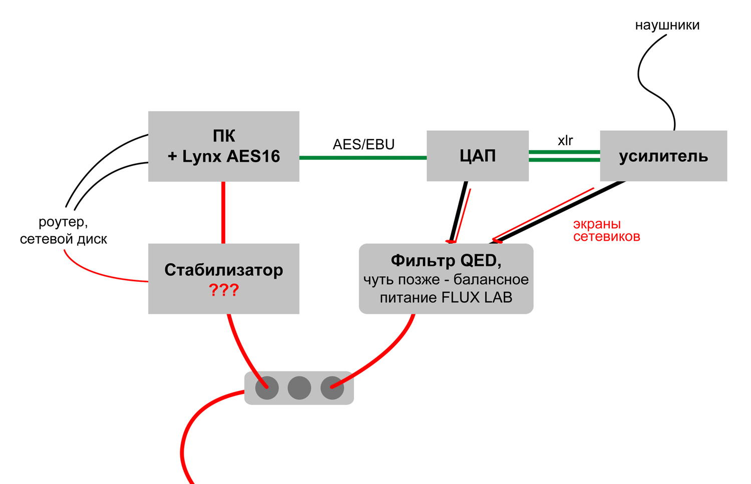

Предполагаю чуть позже сделать как-то так
*гальваническая развязка нужна мне потому, что на "нуле" время от времени бывает напряжение - проблема то появляется, то надолго исчезает, но хотелось бы про нее забыть.

Не знаю где спросить, но раз оккупировала эту тему со своими проблемами - тут и продолжу :D
Вопрос про соединение корпусов комп-ЦАП, ЦАП-усилитель.
В общем, я попыталась сообразить зачем "Можно попробовать соединить земляные клеммы ЦАП и усилителя (это если они конечно есть в аппаратах) медным проводом 1.5-2 кв (NovikovK-LevZ, двумя постами выше)". И в инструкции к LevZ DAC написано "если отсутствуют розетки с заземляющим проводником, соедините клемму заземления ЦАПа с корпусом Вашей аппаратуры."
Разумеется, никаких клемм на всех остальных девайсах нет. Заземление/зануление тоже отпадает (заземлен только комп), из-за образования земляных петель (проверяла на слух и между комп-ЦАП с коаксиалом, и ЦАП-усилитель). Сейчас проверила тонкой проволочкой, валявшейся под рукой - при соединении корпусов, звук по коаксиалу меняется очень существенно (благо основное подключение у меня по оптике); между ЦАПом и усилителем эффект есть, но слабее.
Кто пробовал, кто что знает? Соответственно у меня вопросы:
1. Сохраняется ли эффект при соединении компа с ЦАПом по AES/EBU (источником будет Lynx AES16, оптическую развязку с компом я при этом теряю, Аднаку ближайшее время купить не получится).
2. Аналогично, если межблоки балансные.
3. В случае использования балансного питания (ну или регенераторов, в общем если есть гальваническая развязка с сетью) - проблема решается подключением всех компонентов сетевиками, у которых не отсоединен заземляющий проводник? Или с балансным питанием тоже образуются земляные петли, портящие звук?

Valkyrya так по картинке из поста от 9 ноября и должны быть земляные петли между цапом, усилителем и компом: фильтр наверняка имеет гальваническую развязку входов и выходов => сопротивления между землей первого тройника, что идет потом до щитка, и "землями", что уходят на цап и усилок будут отличаться.
Если воткнуть все в самый первый разветвитель, фокус с замыканием корпусов цапа и усилка повторяется?
MZ777 почитай свои поста на первых две страницах ветки. Тут хотя бы проблема четко обозначена и действительно существует.

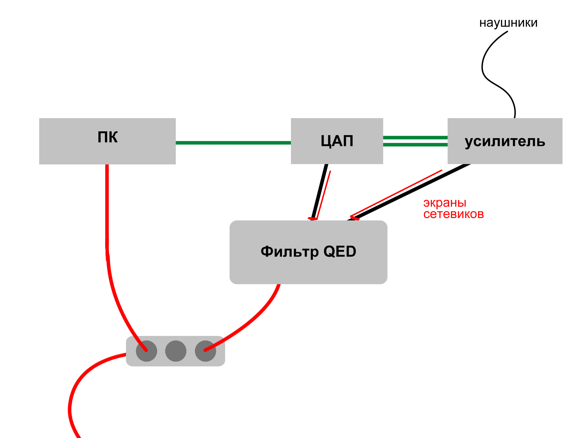

Спасибо, завтра все проверю. Из того что помню - земляные петли между компом и ЦАПом (по коаксиалу) были уже с фильтром, с "заземленными" сетевиками разумеется.
Но по-моему фильтр не может давать полную гальваническую развязку (если точнее, трансформаторную - просто потому что тут негде взяться трансформаторам); например, если в фильтр что-нибудь не по фазе воткнуть - помехи усиливаются.

Valkyrya стой, так это чисто фильтр (без стабилизатора) ? Но на кой черт он тогда нужен - помехи имхо было бы проще срезать на питальниках цапа и усилка, если их можно заменить.
Вообще в идеале было бы здорово ознакомиться с принципиальной схемой фильтра - посмотреть, может ли он быть виновен в этих гадостях.

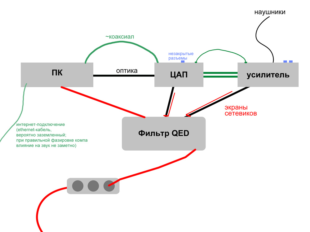

Вчера также выяснила, что закрывать заглушками обязательно не только RCA, но и все другие типы разъемов, особенно цифровые входы на ЦАПе. В данный момент остались свободными 1 xlr-вход на ЦАПе, и 2 xlr-входа на усилителе (закрыть их пока просто нечем, попробую хотя бы на ЦАП взять разъем и закоротить в нем пины, по аналогии с RCA; дальше придется подождать балансные межблоки). Уровень помех сейчас "слушабельный" (не вызывает утомления, лишь немного страдает разборчивость), относительно предыдущих конфигураций это уже "вау" :D
Соединение корпусов по степени влияния - точно не больше, чем от вышеописанных заглушек. Кроме этого, пробовала экранировать весь ЦАП стальной сеткой, зацепленной на корпус (т.к. корпус у него алюминиевый). Улучшение было, однако такое экранирование оказалось взаимоисключающим с соединением корпусов ЦАП-усилитель. Одним словом, нужно сначала полностью убрать наводки с разъемов, а потом смотреть что останется на корпусах.
ЦАП с системником соединен коаксиалом; это единственное электрическое соединение между ними, поэтому слушать кокс в таком виде нельзя. Если соединить их еще одним проводом (соседний вход ЦАПа и например коаксиальный выход материнки), качество звука по коаксиалу улучшается (надо еще послушать, может каких-то косяков не заметила). Повторюсь, цель этого дурацкого опыта - понять, как в моей системе поведет себя соединение по AES/EBU.
Ну и как это все отреагирует на появление гальваноразвязки с сетью, хотелось бы знать заранее :notknow: Нужно ли будет возвращать землю в сетевиках, или это не имеет значения?

если верить отзывам и фоткам внутренностей, в 90% случаев питальники даже у дорогих железок представляют собой просто трансформатор с диодным мостом и батареей электролитов. Постоянку-то они выдают, но ВЧ помехи запросто проходят и их нужно бы фильтровать отдельно - шунтировать электролиты пленкой, бумагой, танталом; да любыми кондерами под высокие частоты. В БП для прецизионных приборов еще и индуктивности врезают на выход.
Я подозреваю, в фильтре просто пачка индуктивностей, мб с чем-то еще в довесок, в т.ч. и на земле, благодаря чему ее сопротивление становится больше, пусть и на копейки (с таким оборудованием это уже может оказаться заметным). А вместе с землей коаксильного кабеля получаем контур, который ловит всякую гадость - вот и готова земляная петля.
Если есть лишний тюльпан, я бы попробовал соединить цап и комп кабелем без земли - возможно, это позволит убрать петлю.
А вообще лучшее бытовое заземление - воткнутый в землю на пару метров металлический штырь. Для пущей аудиофилии можно подключаться к нему через сверхбыстрые диоды, где-то я такую хрень видел :D
cambridge audio magic dac 100 + schiit asgard + akg k272
запас: fiio e10, audio-technica ath-m50, ipod video 5.5g, fa dba02 mkII
Даже не знаю, надо пробовать. С одной стороны, я с тем же успехом оставляю подключение только по оптике, ЦАП хоть заземляю хоть нет - вся эта петрушка остается.
С другой - при соединении ЦАП-комп между винтами (в дополнение к коаксиалу и просто так, не важно) звук становится еще чуть лучше (получаются соединены последовательно все 3 корпуса). И мне показалось что с такой цепочкой влияние сотового (т.е. эффективность "антенны"в тракте) минимальна :think: Остается перепроверять, допрашивать производителя балансного питания (есть ли там вообще какое-либо соединение; должно быть 2 независимых канала, каждый из которых отвязан от сети), и гадать, почему никто кроме Левзов не делает клеммы на корпусах :notknow:
Хм, проверила, цап и усилитель даже не обязательно соединять - эффект есть (чуть слабее), если просто держать конец проводка идущего от ЦАПа :D (комп я в этом случае не рассматриваю). Похоже какой-то заряд отводится от корпуса. Мне кажется вот эта штука http://www.*****.ru/acousticrevive_RGC-24.html работает по похожему принципу, только должна быть эффективнее (сопротивление проводника там наверняка много ниже; ну и их хваленые турмалины обладают электростатическимим свойствами). Но блин не за такие же деньги.
Вот примерно такая фигня сейчас :crazy: ЦАП и усилитель, как уже писала, не заземлены.

Valkyrya Самый простой и дубовый вариант - воткнуть железки в тройник, подключенный в розетку фильтра; единственным проводником соединить все три корпуса и бросить их на одну землю, исключив все остальные, и подключать комп к цапу по оптике (чтобы избежать появления контуров в земле). Если "спецэффекты" останутся - тут или самовнушение, или рядом есть что-то, прилично гадящее в эфир (даже мой фио умудрялся усб`шным кабелем ловить наводки от радиотелефона при некоторых условиях).
Подключение к фильтру не меняла (качественного тройника нету, да и включать комп рядом с ЦАПом без фильтрации - мне кажется не лучшая идея). Но и с фильтром при соединении компа с ЦАПом влияние заглушек вроде как меньше. Надо нормально слушать, а не тестировать 5 минут, и придумать как надежно зацепить провод на корпуса :notknow:
Провода все скоро будут балансными, наводки им по идее должны быть пофиг. А вот соединение по оптике оставить надолго не выйдет - AES/EBU должен быть лучше. Если с цифровым соединением не разберусь, то только через аднаку потом городить (та же оптика).
У себя я основные источники радиоволн отключила (даже вай-фай и сотовый); плюс пришлось коммутатор от компа отсоединить и остаться без сетевого диска (какая-то гадость по сетевому проводу шла). Неудобно до жути :((

Как бы вроде результаты :)
1. Если коаксиал является единственным электрическим соединением ЦАПа и компьютера (заземлен только комп, слушается оптика) - он точно дает земляную петлю (звук размывается). Кокс временно исключен из прослушки для упрощения.
2. ЦАП первым делом соединила с корпусом системника; улучшение звука хорошо заметно, но с оптикой само по себе это не интересно - с тем же успехом цап можно заземлить через фильтр. Дальше уже последовательно усилитель. Кажется, экранированный провод для соединения подходит лучше, и моножилка была бы удобнее. Из соображений удобства надо бы попробовать подключиться к RCA-разъему (в описании Acoustic Revive - "если на вашем аппарате нет зажима заземления, его можно подключить через разъем RCA").
В целом, эффект от включения сотового при такой схеме на грани различимости (думаю, что с экранированными проводами большего сечения он исчезнет). Заглушки "работают" без изменений. Экран ЦАПа из стальной сетки тоже действует как обычно (т.е. прибирая шумы), но его роль несущественна.
Уточнила еще один интересный момент - подключение непосредственно к системнику интернет-кабеля (в квартиру провайдером протянут отдельный провод) влияет на звук также, как и заземление компьютера от электросети. Какая из этих "земель" качественнее, сходу не поняла.
3. Возвращаю коаксиал - появляется и земляная петля. Ее источник на этот раз легко выясняется - интернет :stopit: Если ethernet-шнур отсоединить, звук нормальный (и по коксу и по оптике). Соединение корпусов комп-ЦАП влияет меньше (это понятно, уже есть коаксиал), с усилителем эффект сохраняется. Влияние сотового и экрана не больше чем в прошлой схеме, т.е. едва уловимое. Разницу в звуке между разными вариантами - только оптика (пункт №2) или оптика + кокс пока не заметила.
Все хорошо, но без инета совсем никак :( Ради интереса попробую подольше послушать вариант: системник без сетевой земли, "заземление" интернет-кабелем. Потом проверю, может вай-фай не будет сильно звук портить.
И еще один мааленький спецэффект (работает в обоих вариантах подключения, а если подключен коаксиал - то и без дополнительного соединения девайсов). Если приложить руку к корпусу (или держать контакты проводков, соединяющих все корпуса) - звук становится еще чуть-чуть чище и объемнее; т.е. с корпусов уходит оставшийся небольшой потенциал (можно почувствовать очень слабый ток). Возможно, это связано с косяками имеющейся "земли", либо с конструкций самой аппаратуры (хотя нет, скорее с оставшимися наводками) :notknow:
А когда надоест обматывать корпуса проводами, я даже готова подумать о приобретении вышеупомянутого AR за пол цены :D
