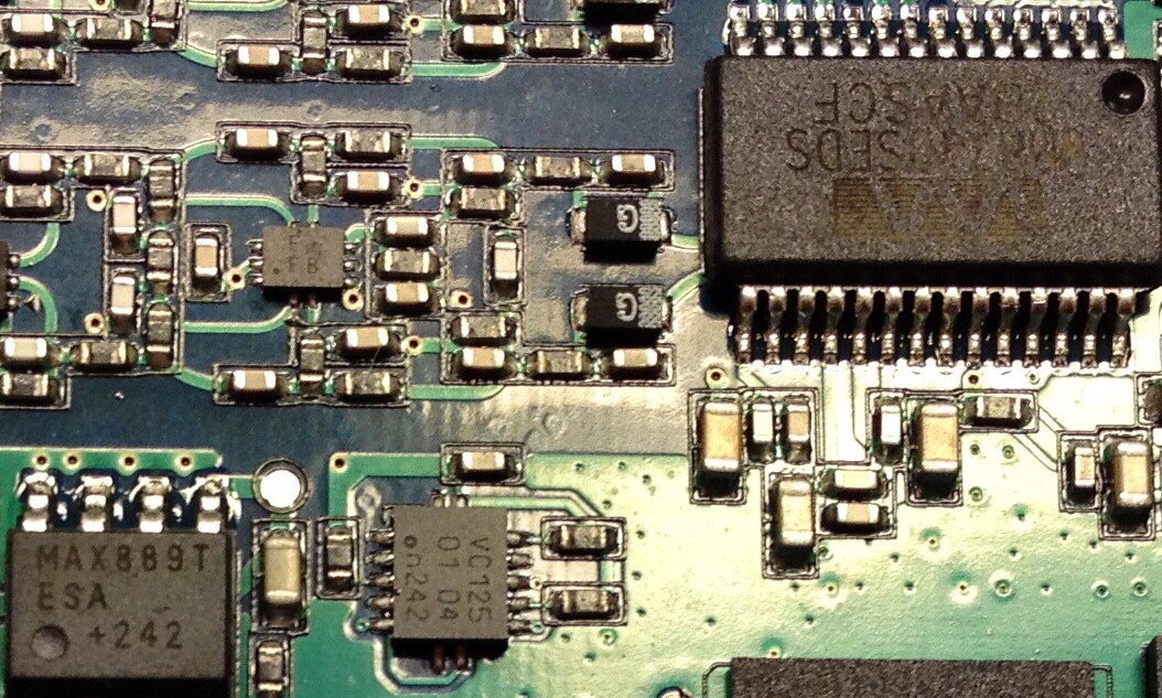

Всем привет. Прочитал ветку - решил региться. Вопрос/просьба к Lumen: отличное фото, только не видно названия оперов, не могли бы помочь?

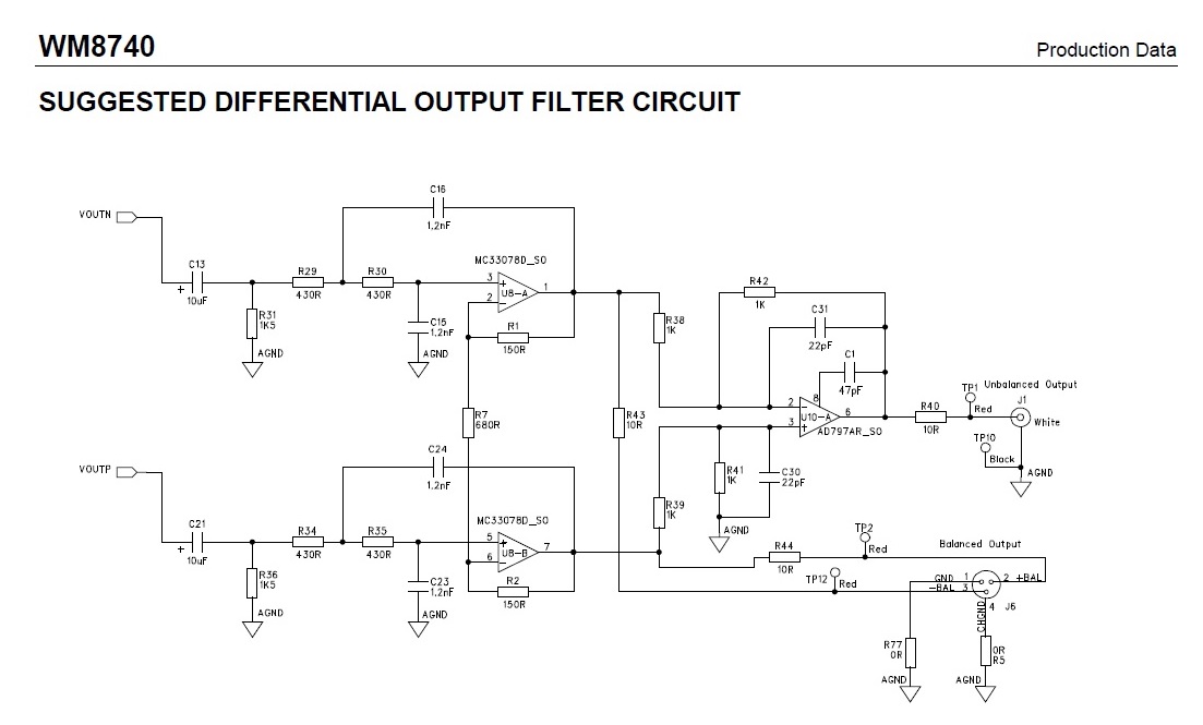

От ЦАП-а вверх- балансный выход (ноги 12,13,16,17) - танталы, обвязка, потом чип о 10-ти ногах, интересует прежде всего он, потом опять обвязка, потом шестиножный скорее всего буфер, потом опять обвязка и на выходе или ключи или транзисторы усилители тока. Очень может быть усилитель по подобию рекомендаций из даташита:
заранее благодарен.
@hsi, вот так получше видно вроде. Если нужно, на выходных еще раз сфоткаю, что хотите.
Спасибо. Проблематичный Layout :think: дразнится : Mini QFN-10L http://www.vishay.com/docs/74496/74496.pdf
а что под ним скрывается - х.з. по идее должно быть что нибудь усиливающее, нахожу только АЦП и USB-Switch, ни того ни другого по идее быть не должно...
