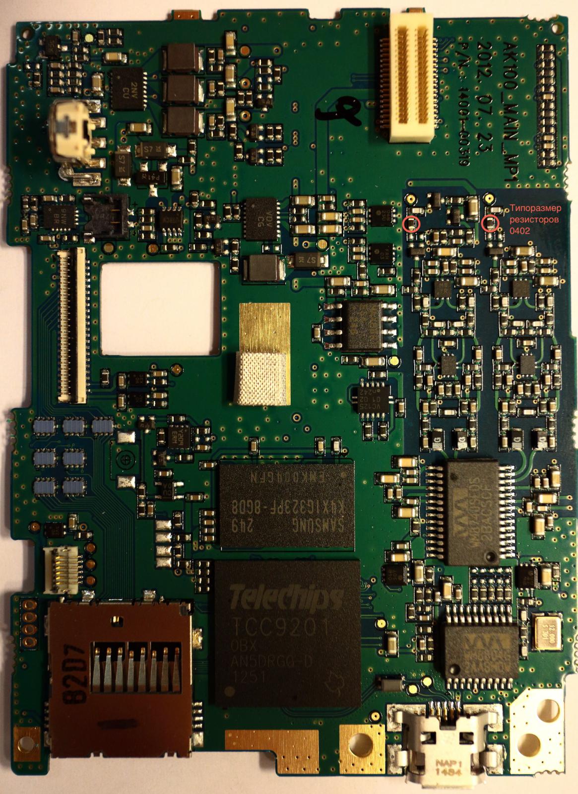

Здесь фото есть резисторов , которые надо перепаять и их марка. Как разбирать тоже есть фото
В любой мастерской(ремонт айфонов и т.д) вам их перепаяют

Подготовил картинку с платой покрасивее, для тех, кто сам хочет сделать мод. Её тоже можно подшить в начало ветки.
