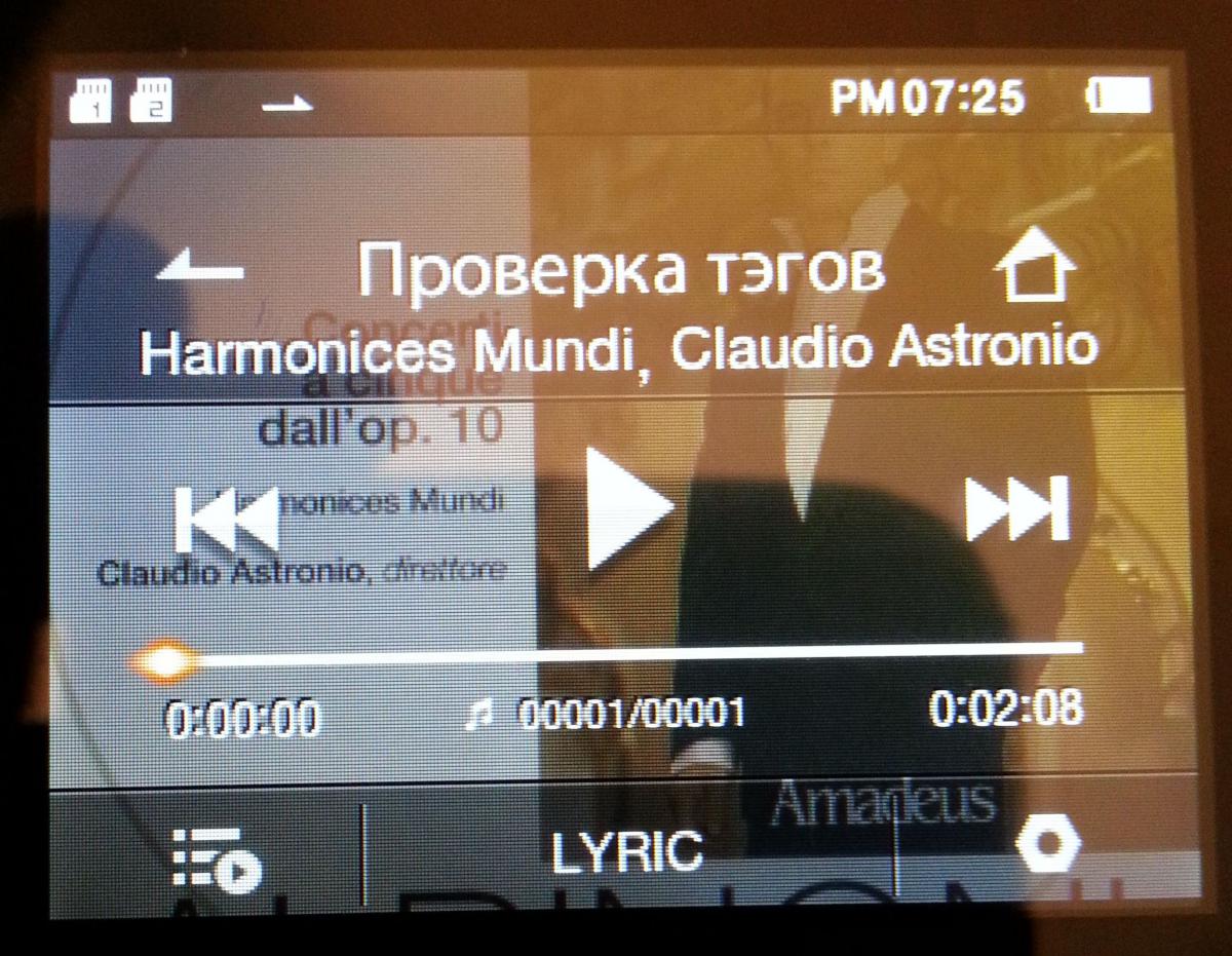

Просто интересно, что я не так делаю. Патч накатил, тэги пробовал в разных кодировках сохранять, но на оригинальной 2.01 читает все тэги без каких-либо проблем.

ну вот к примеру
загрузил данный файл, тэги отображаются на русском языке.

Попробовал первый файл. У меня сейчас 2.01 и сверху первый патч.

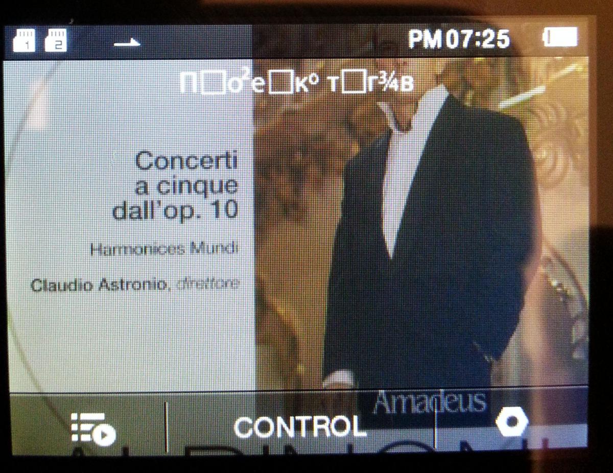

Кракозябры вместо названия

А тег LIRICS тоже отображает по русски? У меня название, исполнители и т.д. отображаются нормально, а если добавить LIRICS - то он кракозябами.

@sergey46, вы мне прислали файл с английскими (латинскими) тэгами, с ними проблем не возникает. Проблемно отображается кириллица (русские буквы)

@sergey46, хм...очень интересная особенность. Название файла отображается по русски, если все же выставить тэги, все опять же становится кракозябрами.
Ключевая особенность в том, что оригинальная 2.01 хавает все файлы, и все корректно отображает. Тэги все прописываю через MP3Tag, лучше программы не знаю.
