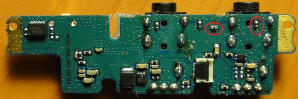

@listrid, померил. Сверху, рядом с черной четырёхногой хнёй резюк на 47кОм, остальные два снизу прозваниваются полностью.
Будешь пробовать?

@listrid,
И че будет то после этих манипуляций?
@Wladislav26,
я удалил линукс и его мемори диск из прошивки.
То бишь не затронет текущий. только ресурсы плеера
@SharapoFF,
плеер от AK120
@Lumen,
я вот про эти
(их должно быть 2, 1 на канал, причем с одинаковым сопротивлением)

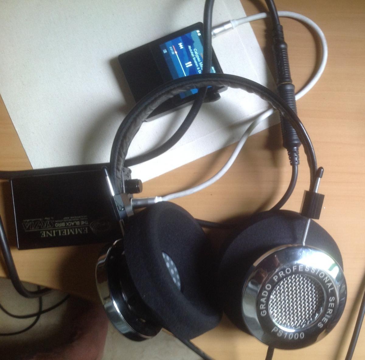

Вот в таком наборе все играет +++++
С ак 100 - увы, падает динамика и разрешение, попооще звучит. Но внешний унч это волшебно меняет!!
@listrid, что-то не похоже на резисторы по виду. Я проверял эти:
просто нуль резюки смысла нет ставить если защита уже есть на 20Ом
Думаю это они. тк непосредственно перед выходом, и на каждый канал одинаковый.
А почему не похожи? 20 Ом большого размера не нужно, токи то мизер
Да не, по цвету. Завтра попробую прозвонить.

@Lumen, :) оК будем ждать результатов.
Там других элементов рядом нет,
И если это они, то замена или шунтирование довольно просто и обратимо.
патч я у себя проверял, вроде работает. у вас тоже встал?
@listrid, было бы здорово, если бы все было так просто. По картинке да, они идут на левый и правый каналы. Но чё-то я сомневаюсь. Похожи на кондеры. Я вроде ткнул щупами в один из них от балды, и ничего не было. Ладно, завтра ткну наверняка.
кандер на выход на наушники? (максимум разделительный транс, чтоб отделить)
вряд ли, если вход то может быть, но не как не на низкочастотный выход .
вероятно вы просто лак не пробили. (изолятор пайки) (если есть).

Хорошая идея насчет лака. Да, что это конденсаторы есть сомнения. Ибо судя по картинке, не на землю они. Облужу тогда перед прозвонкой для верности.
Или остатки флюса.
