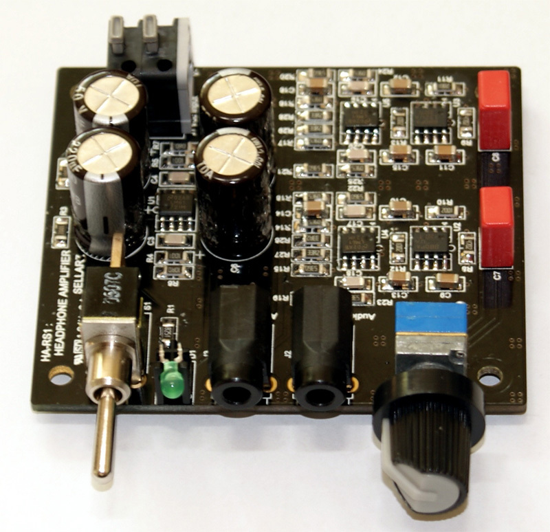

HA-RS1 Headphone amplifier (opa132,LM6172)
Уважаемые радиолюбители , что скажете про этот лот на ебее?
http://www.спам.com/itm/HA-RS1-Headphon ... 686wt_1016
планирую использовать для 32 омных наушников)
по комплектухе вроде очень даже хорошо (opa 132 +LM6172)
характеристики
High Quality Headphone Amplifier, Battery Powered
. Frequency Response : 10Hz ~ 180KHz
. Output Power(max) : 500mW/CH
. Input Impedance : 10K?
. THD + NOISE : 0.0008% at 1KHz
. Crosstalk rejection: -135dB @1kHz
. Output DC Voltage : < 2mV
. +18V Battery Powered(two 9V batteries)
. 0.1% Low Noise Thin Film Resistors
. WIMA Input Capacitors
. Kemet X7R MLCC Bypass Capacitors
. Kemet C0G MLCC Filtering Capacitors
. Ultra Low ESR, Long Life Electrolytic Capacitors
. OPA132 Gain Stage OPAMPs
. LM6172 Buffer Stage OPAMPs(Parallel Output Structure/CH)
. LM6172 Power Rail Splitter(+18V -> +9V 0 -9)
. Gold Plated PCB(1.6T/1OZ)
. 3.5mm Stereo Input&Output
. Size : 67(W) x 60(D) x 20(H):mm
. Included one 3.5mm stereo cable(0.5M) and two 9V snap cables
. Not Included 9V batteries
Обычная схема типа оу+буфер, комплектуха подобрано слабенько, типа уровнем чуть повыше чем обычный хлам.
Имхо для побаловаться - сойдёт, наверное даже можно сказать что стоит своих 70 баксов.
так сказали будто это гавно за свои 70$ и есть много чего(из китов) поинтереснее за ту же стоимость)))
обхаяли ну так хотя бы объясните толком))
и аргументируйте )
что по вашему хлам , и не хлам (ОУ)
на веге многие так не считают, даже Lynx плохого про 132 не сказал. Также по отзывам при должном исполнении 132 лучше 2134 2132 4132.
про LM6172 тоже самое на веге , и в обсуждениях дх форум тоже есть много положительных отзывов.(мягкое звучание и хорошо справляется с низкоомными наушниками)
предложите тогда свое за аналогичную цену то что имеет комплектуху получше и имеет хорошие схемотехнические решения готовое изделие или кит для сборки с использованием аккумуляторов?
или готовое изделие из портатива для доработки.
также рассмотрю простую схему для усилителя для наушников для dc 12-18v
лампы не предлагать. так как планирую портатив)
вроде встречал даже ламповые киты в эти деньги, но оно не портативное, конечно, получается.
и аргументируйте )
на веге многие так не считают) даже Lynx плохого про 132 не сказал. Также по отзывам при должном исполнении 132 лучше 2134 2132 4132.
Я не обхаял, я объективно покритиковал :), причём совсем чуть чуть.
Ничего плохого про вегу и Линкса говорить не буду, дело тут не в этом.
И комплектуха тут - не хлам, а чуть повыше уровнем, как я сказал выше.
Просто все эти DIY наборы китайские с е-бея - они все про "поиграться", и не более. Т.е. это чисто игрушки, для тех у кого руки чешутсья чего нибудь собрать, без разницы с каким результатом.
Звук какой то с этой платки, конечно, будет, никуда оно не денется.
А не хлам на мой взгляд - нечто полностью на рассыпухе, с грамотной схемотехникой, и подобранной комплектухой.
Подобных DIY наборов не встречал.
также рассмотрю простую схему для усилителя для наушников для dc 12-18v))
Своё предложить пока не готов, но вообще говоря взять оу типа 2132/2134 и налепить ему на выход двухтактный повторитель на bc546/556 обойдётся баксов в 10 (с приличным разъёмом под уши и приличной обвеской), ну а платку придётся самому сделать. Получится нечто типа лемановских усилков, и при приложении рук и некоторой аккуратности всё это будет как то играть, а если постараться то и не хуже тех же ламанов.
Ну а если лениво заниматься печаткой и вообще проэктированием - то этот набор с е-бея съэкономит вам время и силы, но - за ваши деньги :)

спасибо за развернутый ответ!
если есть готовый проект(схема+фото печатной платы) был бы очень интересно попробовать повторить.и как у проекта дела с низкоомными ушами?
думаю что все-таки буду пробовать Семигор)
но если есть что-то еще то тоже рассмотрю)
Готового проэкта нет, меня портативные усилки не интересовали никогда. А стационарные аппараты интереснее в А классе делать, это вам не подойдёт совершенно.
неизвестно куда занесет нелегкая :smile1: )
Ну для стационара хотя бы нечто вот такое:
http://www.спам.co.uk/itm/Assembled-Hea ... 2082wt_952
http://alex-jet.narod.ru/audio/amps/JLH ... e_Amp.html
Я примерно такое же делал много раз, но с однополярным питанием и ближе к авторской схеме.
При подборе комплектухи поприличнее (в основном это касается конденсаторов) хвучит очень хорошо.
