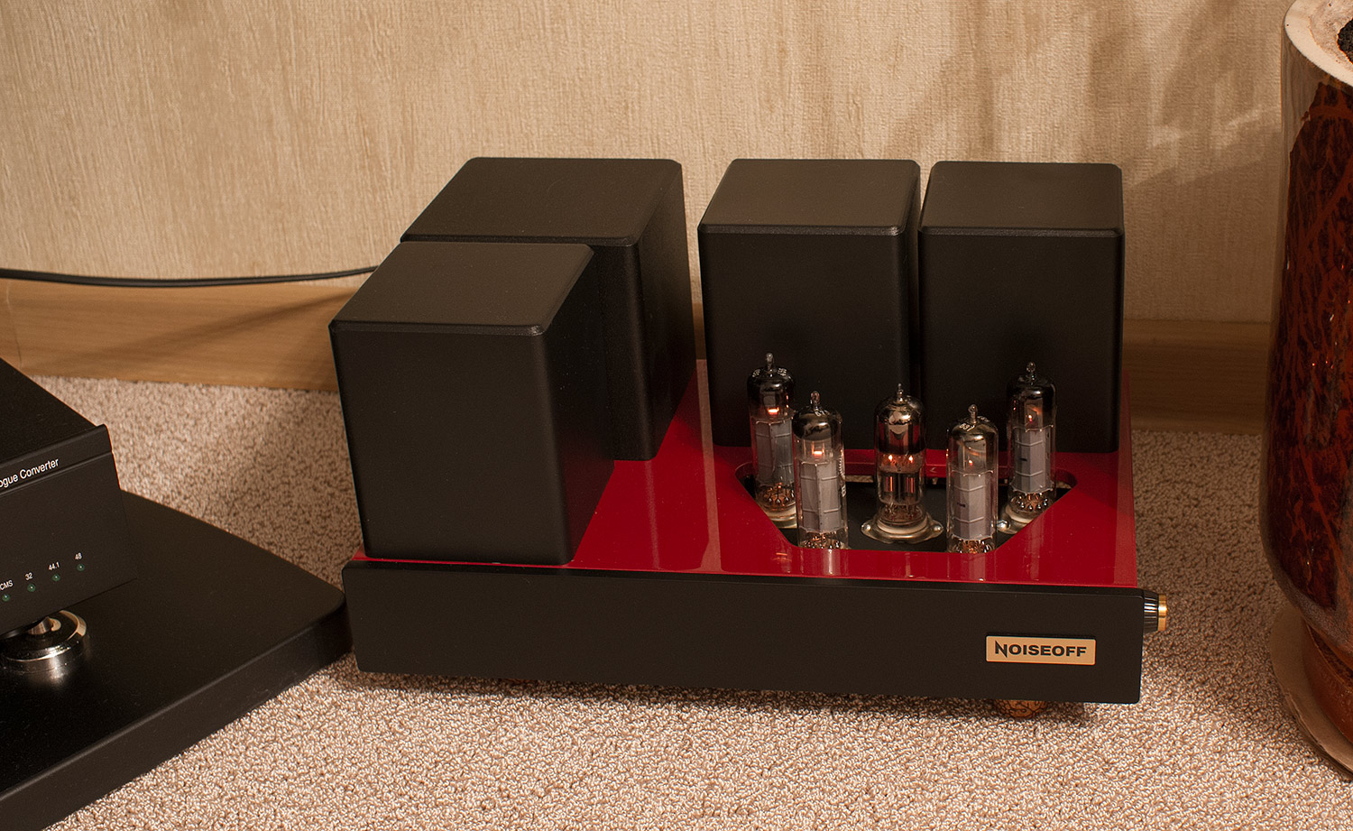

Очень интересная идея: универсальный,не слишком мощный усилитель. Было что-то подобное http://soundex.ru/index.php?showtopic=23378 Думаю будет очень недурно :good:

никак не могу понять по вашей фотографии - где именно там глаза отдыхать то должны?
ИМХО, пустой пылесборник с претензиями.

Пустота формата А4 весит 15.3кг и как правильно подметилиsmile301.gif нижней крышки на фото нет.

да как-то подозрительно легок,,,, :think:

И миниатюрен. Вряд ли обеспечит необходимую полосу для HD800.

Интересный оборот :smile83: на сколько мне память не изменяет TRV-84HD весит 8.5кг, а их трехсотка,далеко не формата А4 http://www.avcafe.ru/Triode_TRV-A300SE.html 11.5кг. :D

На много труднее обеспечить полосу под 32 ома,а для НD800 в любом оформлении улёт за 100кГц как два пальца об асфальт,вот только надо ли туда стремиться?

И непонятные кожухи - претензия на готовые трасформаторы.
И лампы зачем-то опущены вниз.
И странное расположение ламп - зачем-то скосили крайние ради красивости. И не понятная схема - где кенотрон для выпрямления?
И акрил сверху
И пустой корпус. У меня подвал шасси был бы забит емкостями.
PS: Извини, если задел.

А выход за 5 Гц? Чтобы там было хотя бы 2 Гц?
И на полной мощности?

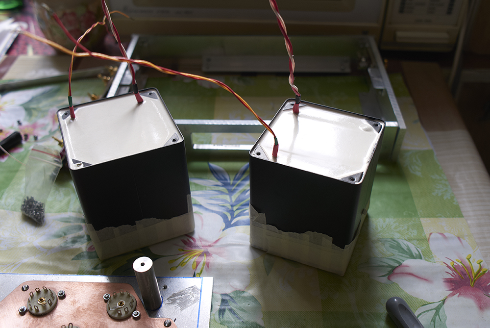

1.Обычные металлические кожухи с обычными Ш трансформаторами.
2.Опущены вниз для лучшего охлаждения с доп развязкой от корпуса
3.Расположение ламп совершенно произвольное,просто для пяти ламп прямоугольник не очень,а треугольник недобор. Не в каждом усилителе есть кенотрон.
4.акрила нет,есть люминь.
5.корпус не пустой,но в тоже время это не ящик для складирования емкостей.

Для усилителя работающего на наушники полная мощность вообще не актуальный параметр. И ещё поправочка,для АС полную мощность начинают считать от 10-15гц.

Актуальный параметр. Иначе наушники можно было бы подключать напрямую к "линейному выходу".
Начинают считать так - кому как нравится. Если выходны трансформаторы размером с перепелиное яйцо - то можно и на 1000 Гц.

1. Обычная претензия на Тамуру с Тангой
2. А зачем развязка то? Трансформаторы такие плохие, что вибрируют?
И дополнительное охлаждение - это же не 6С33С.
3. А должен быть.
4. Красиво покрасили.
5. Значит - пустой.

это будет полноценный усилитель наушников плюс
8 ваттный выход на колонки (на лампах 300В)
и еще-два отдельных выхода под высокоомные наушники-(оптимизированно для HD800) и под низкомные
это под какую-то вторую пару акустики, если не секрет? под Диатоны 8ваттный усил на 300В ниачом, по моему мнению, это все-таки полноценная трехполоска с довольно сложными в раскачке динамиками (во всяком случае, для такой лампы).
под Диатоны
у них 90 дб и небольшие размеры (58 на 30 см)-думаете не раскачает?

1. Ни каких претензий, у всех свои задачи и конкретные решения.
2. Вообще-то любой транс вибрирует хотите вы этого или нет,а вот до какой степени и с чем готовы смириться вопрос сугубо индивидуальный. 4-EL84 + 6н26п выделяют столько же тепла что и одна 6с33с.
3.То что с кеном хорошо ни кто не спорит,но мир непредсказуем, иногда и без него получается.
P.S. На счёт вибраций поясню, выходники как и сетевик вывешены в кремнийорганическом электроизоляционном компаунде и причины не только в вибрациях. Тут скорее чисто экономический вопрос потому как компаунд стоит дороже хорошего немецкого или английского железа,возможно по этому вам о таком варианте ни кто и не рассказывал.

александр шумилов,
всякие компаунды, шумодавы и прочие гадости отрицательно сказываются на музыке.
