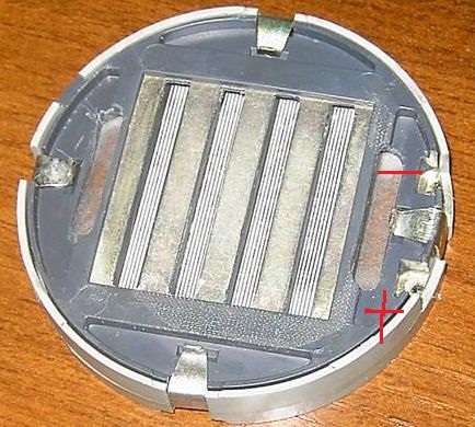

Рифление было строго поперек дорожек (драйвер снизу по ссылке).
download/file.php?id=10868&mode=view
на большинстве экземпляров видно только на дорожках, а в самом лавсане - все разгладилось уже, или изначально не отчетливо было.
Попадался экземпляр с очень отчетливым рифлением, выглядело, как ровные канавки в лавсане и дорожках - область рифления была примерно такая:
Здравствуйте. Имею ТДС-15 в разобранном виде. Мне не известна полярность, просьба к знающим подсказать где плюс , где минус на драйвере download/file.php?id=11008&mode=view.
В большинстве экземпляров левый - плюс, правый -минус.
Вообще - главное, чтобы на обоих драйверах одинаково, чтобы не играли в противофазе.
Спасибо. Я так понял на заводе могут накосячить и могу попасть в меньшинство. :) Как тогда вычислить полярность?
Да просто одинаково припаяйте на левом и на правом, как на картинке, и все.
Для проверки воспользуйтесь специальными треками, где записан сигнал розового шума в фазе и противофазе. Где-то в форуме видел, выкладывали и файлы и ссылки.

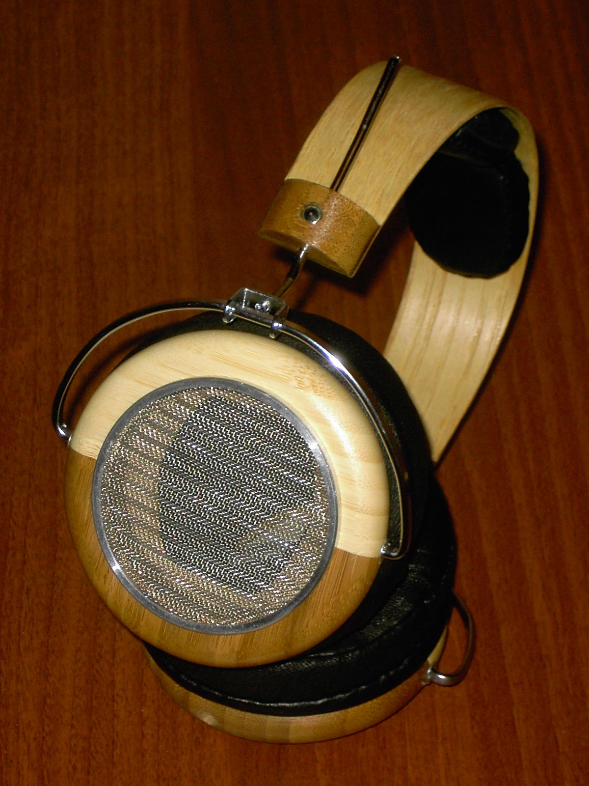

Вариант чашек из бамбука. Также чуть изменил узел крепления оголовья.
Охота такую красоту! :(((

Дремелем и эпоксидкой. Долго, нудно и аккуратно.
Форма чаш где-то крупно была на фото в теме.

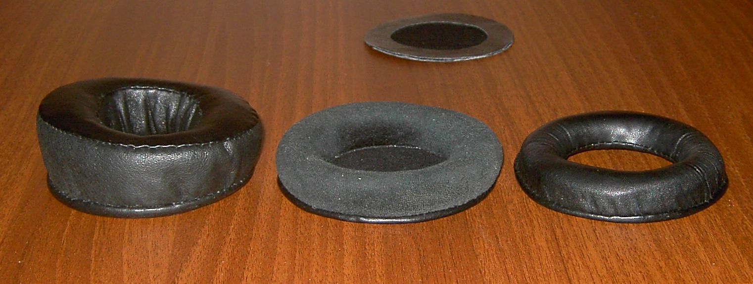

Планирую заменить амбушюры на ТДС-15 . Родные какие-то плоские , что аж на голове нормально не держутся , спадают . snorry какие амбушюры можете посоветовать исключительно под родной корпус ?
Если под родной корпус - то лучше всего самодельные, такие:
- диаметр отверстия 25 мм (как на родных)
- высота амбушюр 8-9 мм (на разных модификациях ТДС-15 высота от 5 до 10 мм)
- самая тонкая и мягкая кожа, какая только возможно (типа лайки) и самый мягкий поролон.
snorry спасибо . Попробую так сшить . И ещё один вопрос . При шитье амбушюра для идеального стыка обычно рисуют полоски мелом или мылом . Есть ли какая-нибудь другая альтернатива этому способу разметки ? А то мелом как-то грязно получается . Да и пока сошьешь , пальцами всё размажешь .
Вероятно есть, но я обхожусь всегда мылом
Обнаружил еще одну модификацию драйвера ТДС-15.
- очень хорошо сохранившееся рифление. Такого отчетливого рисунка еще не попадалось.
- в меандре не 7 дорожек, как обычно, а 8.
- расстояние между дорожками в центре, меньше. Даже не знаю, какой в этом смысл. Магнитное поле из-за этого будет неравномерным.
Вероятно, проектировщик от лени тупо к старому рисунку добавил одну дорожку - в центре их получилось две. :think:
На мой взгляд - это брак на уровне проектирования.
Либо - какое-то техническое ограничение на оборудовании, из-за которого дорожки пришлось расположить именно так. Не хочется думать, что инженера тоже были ушлепки, как и сборщики.
На фото - справа.
