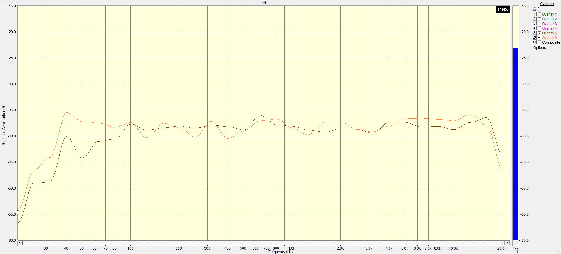

По низам - спектр PMS vs RX70. Один из замеров по экспериментам с расстановкой. Конечно масштаб по низам впечатляет при прослушке.

Что-то у тебя по замерам одинаковые АС :think: почти.Ошибка в замерах,возможно

Где одинаковость то? Чуйка у PMS выше, поэтому на микрофоне чуть уровень снижал. Хорошая акустика она и должна быть линейной. Ну и помещение слегка уже подготавливаю.

Ну значит одинаково хорошие :D ,я же не спорю,просто уж очень похожие

40 - это мода, так что если ее мысленно убрать, то понятна разница. Просто эту моду на PMS смог победить расстановкой, а RX на продажу стоят, поэтому не особо заморачивался.

Вот мода меня и смутила,теперь ясно ху из ху
