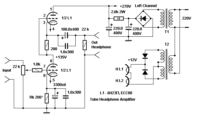

Добрый день, купил вчера beyerdynamic dt 990 pro до этого уже год назад сделал ламповый усилитель. Слушаю через e-mu 0202 usb. Как вы думаете не опасно спалить наушники от этого усилка и как звук у его. Он пока на работе и забрать не могу, чуть позже.
С высокоомными наушниками звук должен быть хорошим, во всяком случае лучше чем у многих операционно-транзисторников. "Спалить" от него наушники не легче (а может быть и потруднее), чем от любого другого усилителя.

Наушник 250 Ом. Вопрос по спаливанию ясен. А как думаете звук интересней через выход усилителя наушников кары или через этот усилитель?

Вопросы у меня вполне норм для моего уровня. Вы может не поняли его. Где будут на Ваш взгляд лучше звучать Баеры 990 250 ом от усилителя карты e-mu 0202 usb или с выхода линейного этой же карты через самодельный усилок, схема которого приведина выше?

Включить не могу он на работе с закрытой пропускной системой. И прослушать получится может не скоро, нужно искать людей как его вынести. СССР. Просто еще интересна как эта схема может кто собирал?
Я собирал. И для себя и в подарок. Работает хорошо. На звук сильно влияет то, какие детали использовались при сборке. Сейчас дома такой работает на высокоомную нагрузку. Но только с лампами 6Н6П. Раньше были 6Н23П.
Для высокоомной нагрузки - то что надо. Для низкоомной - не подойдет.

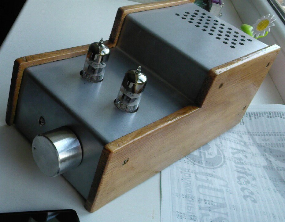

Красиво и аккуратно получилось :good: Где бы найти в Москве мастера который не дорого на заказ подобные корпуса изготавливал бы...
Риалтек -> AKG K550
Мой усилок уже второй год навесом на столе собран, он мне нравится и мне лень его пихать в корпус :stopit:
Любопытных и любителей совать пальцы куда не надо уже не раз анодным дергало :D

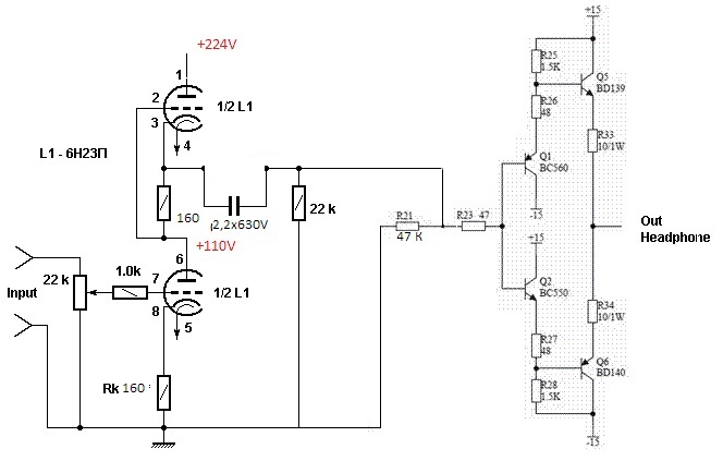

Если рассмотреть эту схему с точки зрения банальной радиотехники (не путать с эзотерической радиотехникой), то схема работать будет, но имеется очень хороший недостаток - выходное сопротивление. SRPP каскада на 6Н23П имеет величину примерно 300 ом при малых сигналах, при больших сигнала выходное сопротивление будет иметь нелинейную зависимость. Усилитель работать конечно будет, но назвать его полноценным нельзя. Но как конструкция выходного дня вполне пригоден.
Прочитайте статью по ссылке http://r-lab.narod.ru/Rlamp01.htm , в ней автор до мелочей разжевал использование SRPP в наушниковых усилителях, и вы увидите все "ЗА" и "ПРОТИВ"
Каскады SRPP необходимо использовать, используя его основное достоинство - высокая амплитуда выходного сигнала, т.е. напрашивается согласующий трансформатор, и входной каскад, что-бы усилитель не превратился в ослабитель.

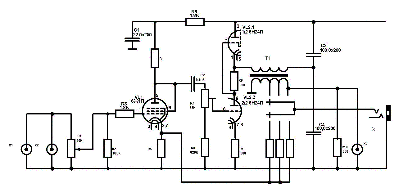

с той же точки зрения покритикуйте, пожалуйста этот:
Покритиковать не могу, подобную схему не делал и не моделироал. Не знаю ни достоинств,ни недостатков.
