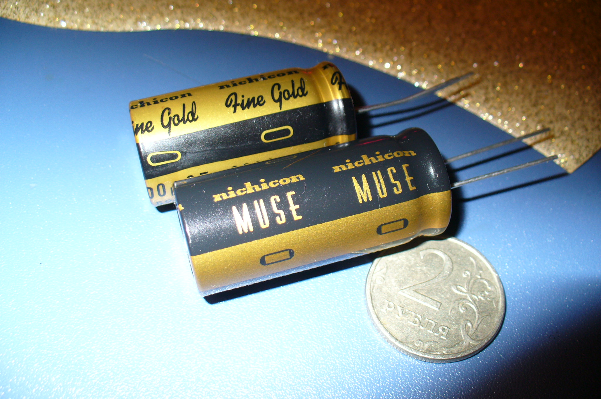

Пришли заказанные мной через инет выходные и в смещение электролиты)
Я заказывал Nichicon fg 2200 и Nichicon kz 1000, смущают большие, очень большие размеры кондеров!))
Оригинал ли это?)
Оригинал ли это?)
Я встречал подделку, на внешний вид не отличить, но подозрительно лёгок был, разобрали, а там внутри был маленький дешёвый кондёр, припаянный к выводам. :(((

Эти достаточно увесистые))
Nichicon fg сейчас поставил)) не знаю что сказать, на непрогретых пока звук замыленный чтоли, будем греть и слушать)
Krab
Это нормального размера ничиконы )
