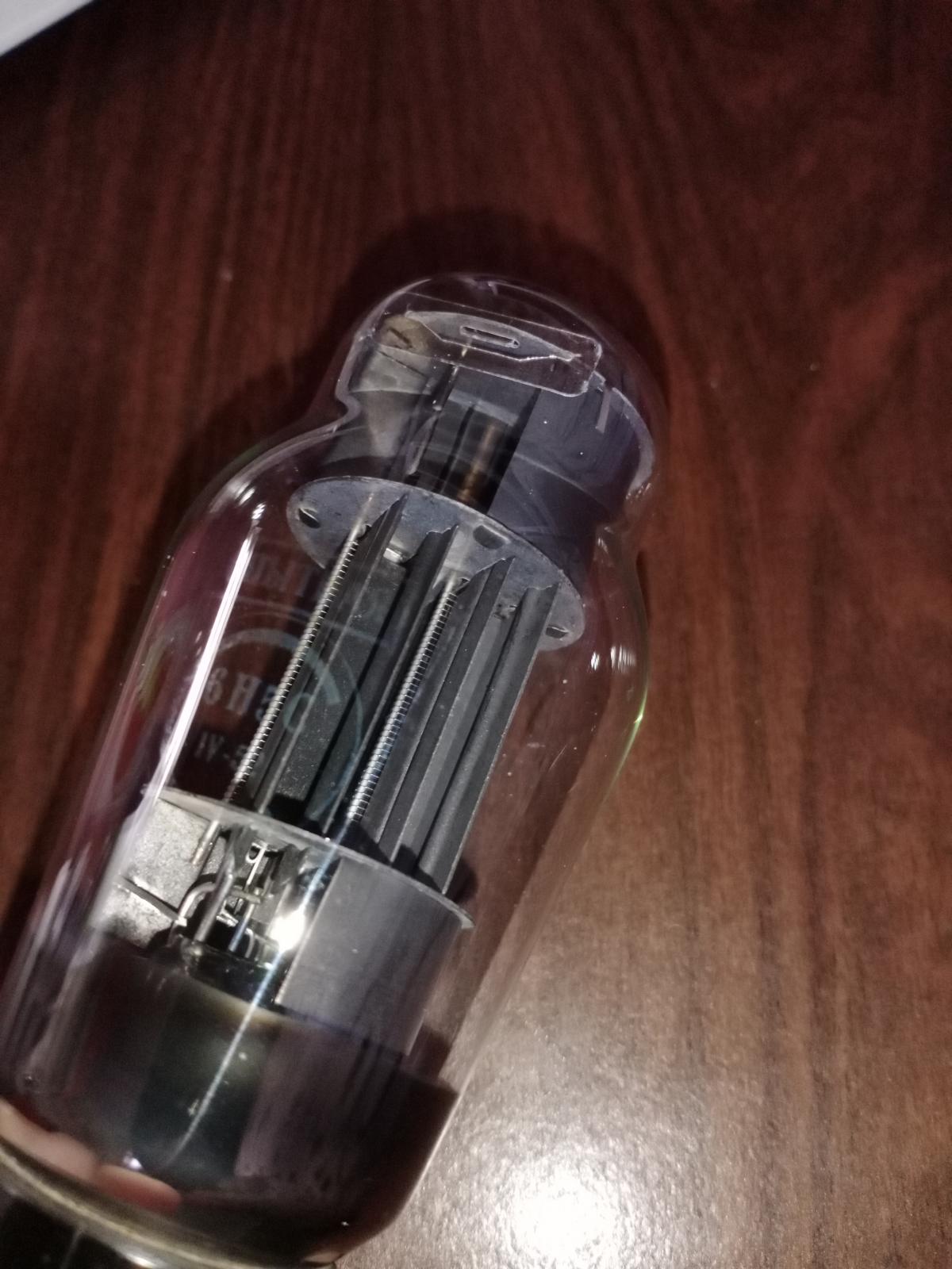

Здравствуйте, хотел поинтересоваться, при включении усилителя где-то 1-2 секунды до момента накала лампы, в ней видно как-будто дымку, (лампа советская 6Н5С из поздних), усилитель стоял без дела года 4-ре.
Могу написать чушь, так-как в этом вопросе нуб, но из прочитанного в инете могу предположить что при нагреве некоторые газы скопившийся в колбе, испаряются на геттер тем самым поддерживается "чистота" вакуума и это норма.
Так-ли это, и это норма или что-то плохое?
Это лампа прогрессирующе теряет вакуум.

@HOOD,Понял, печально значит ей в скором времени каюк будет.
Получается какое-то время геттер будет справляться, но это не надолго?
Получается, что так.....
