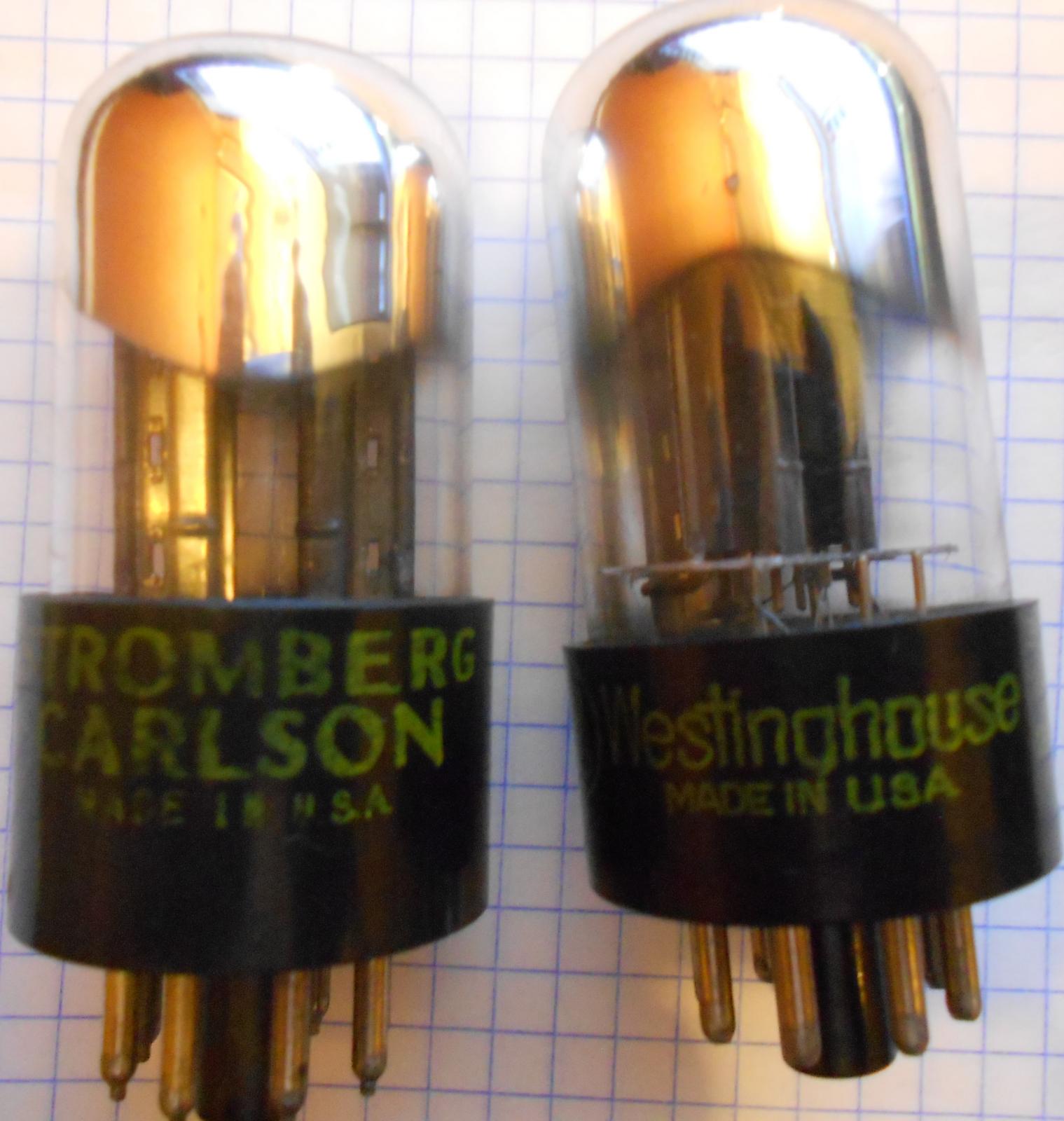

Кто подскажет, на фото сильваня или нет ?
Говорят маркированы для спец заказа производителей. Так бывает ?
Перемаркировка это обычное явление. Истинного производителя можно определить по коду на цоколе. Код Сильвании 312. К сожалению на фото вид цоколя только с одной стороны.

Я еще не купил,есть у человека 2 шт , те что на фото. Хочу прояснить что это за лампы,одну куплю точно.

А где на цоколе указывается код ? С торца где контакты? Или сбоку краской написано?
Изменено пользователем mac 2312
Сбоку. Там ещё будет дата выпуска лампы, но 312 это код производителя Сильвании.
А как год определить,не подскажите ?
В этой ветке уже объяснялось.
Не найду чего-то. Позвонил продавцу,обещал вечером скинуть фотку с другой стороны. В любом случае , спасибо за информацию. На счет года , может все-таки проясните ?
