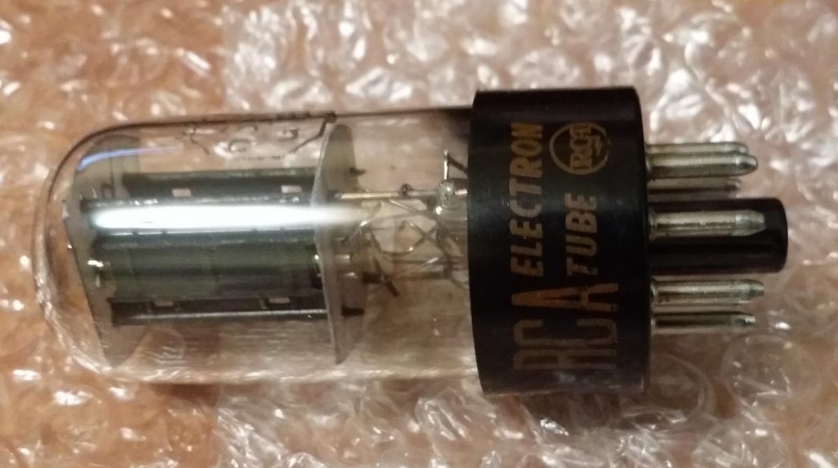

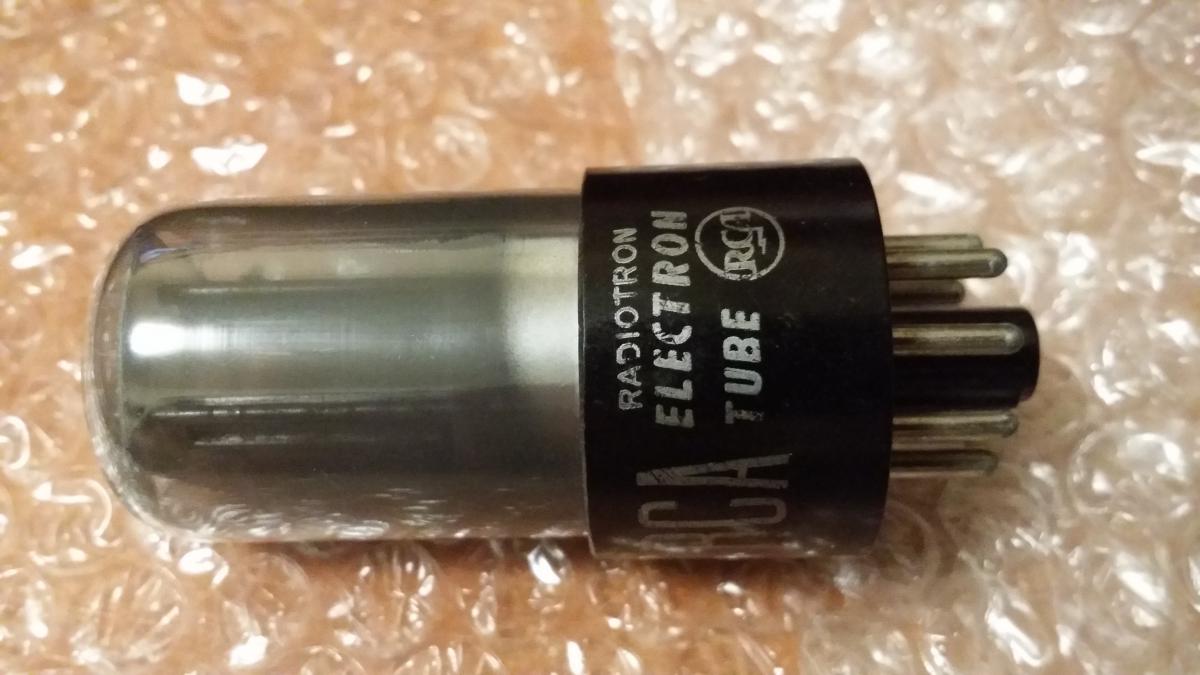

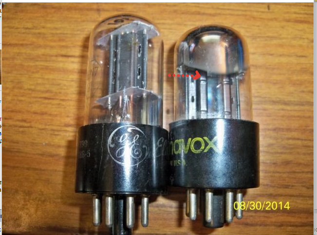

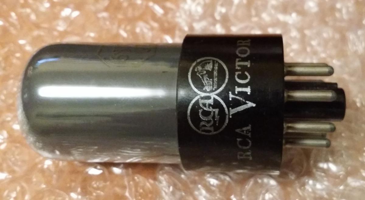

Пожалуйста подскажите. Эти лампы что-то из себя представляют или "в мусорку"
iPod shuffle + earpods
Справа лампа, может и ничего. Уже купили или очень дёшево? Есть недорого проверенные варианты.

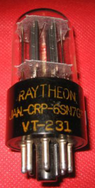

Нужна консультация
второй день слушаю ЦАП и усилитель Darkvoice 336se
на обоих есть по лампе 6sn7 (те что шил в комплекте) . сегодня на второй день пришли еще лампы
посоветуйте из представленных что лучше поставить в ЦАП а что в усилитель
вот 5 ламп
на первый взгляд все 5 играют в усилите лучше стоковой
уши HD650
Изменено пользователем Surgut2006
вот 5 ламп
В этом нет ничего удивительного. Одно из немаловажных достоинств Darkvoice 336se его цена. А пара действительно хороших лампочек могут её удвоить. Поэтому стоковые можете спокойно отложить в сторону. С остальными просто перебирайте сочетания в Даке и усилителе на предмет что Вас больше устроит. Никто не сможет предсказать какая комбинация окажется лучшей в конкретной системе и для конкретных ушей. И в заключение небольшой совет, не набирайте больше лампочек всех подряд. В итоге окажется, что дешевле было купить одну-две, но настоящие. Ведь в каждом классе ламп есть свои общепризнанные лидеры.

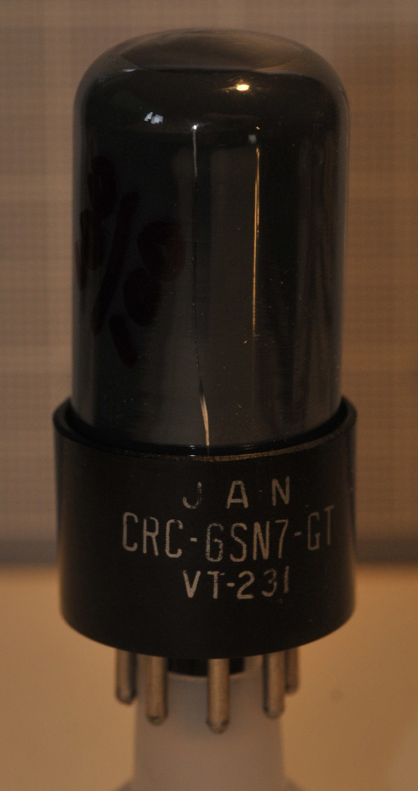

А из обще признаных вроде бы) ко мне идет 6SN7GT VT-231 JAN CTL Tung-Sol Round Plate Military
