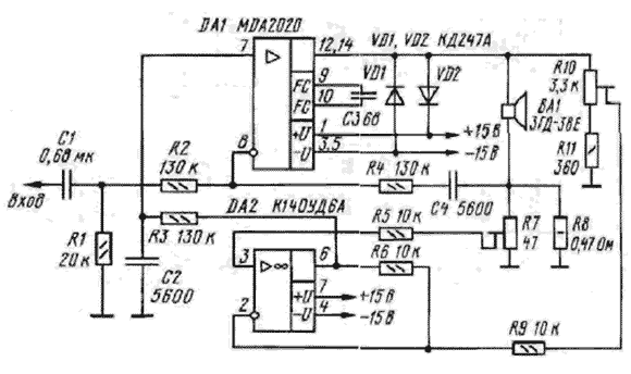

Путь второй: паять.
Зеннхи мне показались слегка гудящими, резонансными. Причем кажется что резонансы на всех частотах сразу. Такое ощущение что в них встроен ревербератор. Теоретически у них должна быть более слабо подвешена мембрана. До этого у меня были AKG K702. При сопротивлении в 62 ома громкость приходилось ставить на максимум, а с Зеннхами лишь на 30-40%, и это при 300-от омной нагрузке. Выходит что они слабее задемпфированы. Думаю что гудение можно вылечить усилителем с низкоомным выходом. В инете нашел вроде что-то подходящее: (картинка "Усилитель для ТДС-7)
Этот усилитель рекомендовали к ТДСам, но вот Зеннхи вряд ли будут на нем звучать. Причиной может стать обратня связь через дополнительную емкость. Как известно если резко изменить ток на индуктивности, то получим высоковольтный выброс самоиндукции. :think: И этот самый выброс с индуктивности наушников может попасть в цепь ООС и повлиять на работу усилителя. Но если у ТДСов индуктивность ничтожная, то про зеннхи такого сказать нельзя. Теоретически у зеннхов на таком усилители должны увеличиться искажения в области ВЧ.
Но должен ли усилитель иметь низкое выходное сопротивление во всем диапазоне ? Ведь капсуль имеет очень низкую собственную резонансную частоту (в поршневом режиме). А резонансы на более высоких частотах исходят из собственного резонанса мембрыны ( ведь не может же быть она бесконечно жесткая ), а не ее подвеса. Следовательно их нельзя устранить низким выходным сопротивлением усилителя. Но я надеюсь можно сделать так, чтобы эти резонансы затухали как можно скорее. Есть еще и акустические резонансы, но лечатся они только звукопоглощающим материалом.
Итак, выходит что идеальный усилитель должен иметь низкое выходное сопротивление на низах, и высокое на СЧ и ВЧ. И похоже это пришло в голову кому то до меня: http://www.radioradar.net/radiofan/audi ... _umzh.html
(картинка "Идеальный" усилитель")
Судя по схеме все очень оптимистично, но: данный усилитель рассчитан на динамики, а не наушники (слишком мощьноват), микросхему к140уд6 найти весьма проблематично.
Уважаемые паяльщики-профессионалы :praynew0: , подскажите на что можно заменить данные ОУ, чтобы адаптировать данную схему для наушников ? И возможно ли такое вообще ?
Заранее благодарен.
P. S. Все вышенаписанное лишь мои доводы и размышления. Возможно я не прав. Не судите слишком строго и не смейтесь слишком громко.

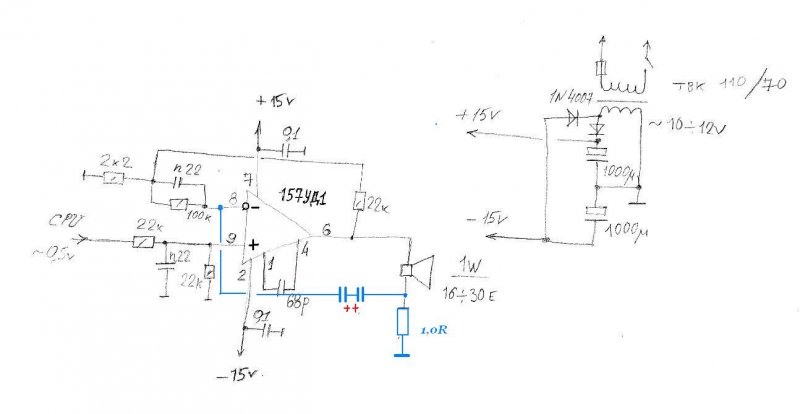

Для ТДС-7 лучше всего собрать усилитель http://semigor2.narod.ru/Ushi1.html.Где-то на Вегалабе целая ветка по этому усю.
Сам я подключаю свои переделанные ТДС-7 прямо на выход усилителя мощности вместо колонок.
