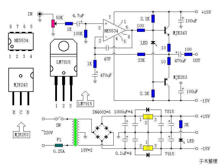

У меня как раз есть пара лишних самодельных усилителей.Слушаю с Senn 555.
viewtopic.php?f=46&t=12585
viewtopic.php?f=46&t=13057
Если дружите с паяльником, вам в самый раз приобщиться к хорошему звуку с возможностью подстроить

Спасибо за предложение, похожую схему рассматриваю к сборке. Проблема самопая-корпус, отделка. Не хватает у меня терпения довести корпус.

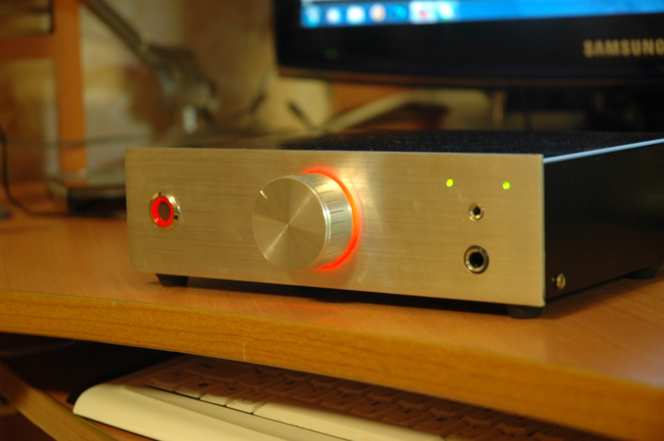

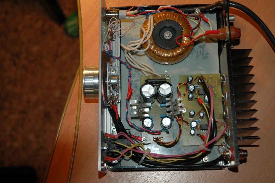

Собрал. Играет. Как оказалось Xsonar D1 не совсем хреновая карта, добавилось баса, запаса по громкости и собственно всё...хотя чего я ждал, через эту же карту тракт проходит.
В общем очень даже неплохо, с корпусом повозится пришлось. По бюджету около 2000р. И то от лени в митино ехать, тупо в чип и дипе заказал, а так легко можно и в половину уложиться. Взялся за юсб-цап. Посмотрим как они в паре против асуса выступят :)

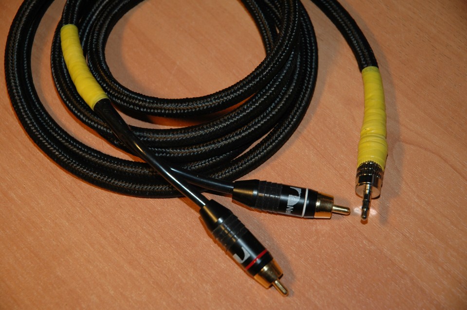

Да, почесал репу, покупать кабель дороже чем усь религия не позволяет, купил кабеля 2 метра, название блин не запомнил, какой то призёр какого то года по 180 р/метр, дороже просто не было. Две пары, двойной экран. Разъёмы псевдонакамичи за 100 р пара, массив латуни добротненько так сделаны. Правда джек хреновый, но приличнее не было. Сваял шнурок, экраны только у джека подсоединил. Думаю баксов на сто поет :) По крайней мере со шнурком от двд разницу даже я услышал :)
