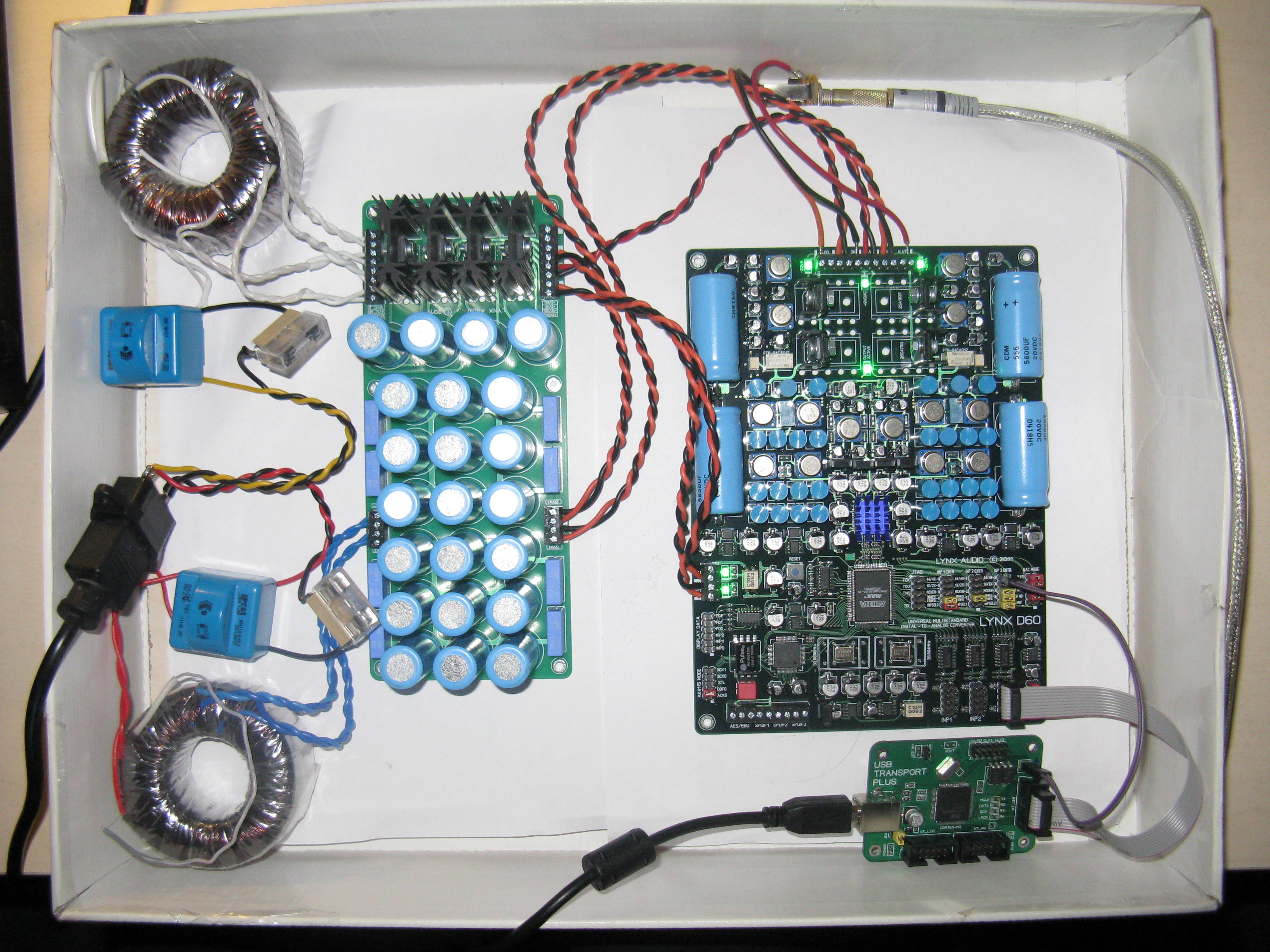

Корпус еще не приехал, сварганил пока ему временный домик :)
Lynx D60 >> BSP129 FOLLOWER >> PIONEER HDJ-2000
Вот еще фото (лучшего качества)

AntonAlipov
Спасибо коллега, сам тащусь :sharm::drinks::sharm:

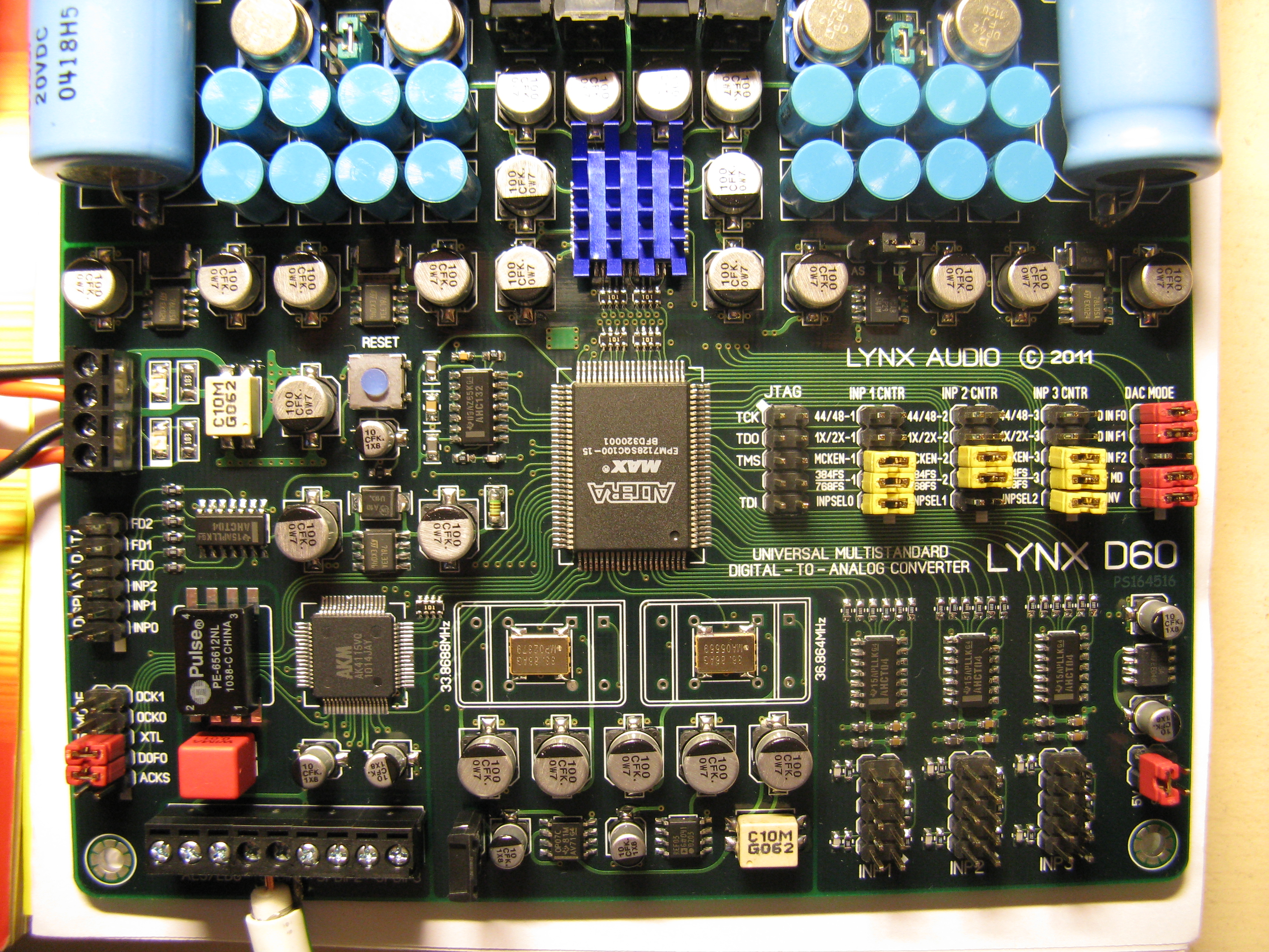

Не только рассматривал, но и делал на ней ЦАП Lynx D48 о чем писал на "веге" пару раз. Более того, подписывал NDA и получал платную документацию.
Даташит, полученный после подписания, изобилует ошибками, неточностями и просто плохо написан. Есть ошибки и в карте регистров. Специалисты компании не отвечают на вопросы чуть сложнее, чем "а что это за деталька на типовой схеме".
Более того, работал с демоплатами более старой версии ES9008 и платами Bufallo Dac от Twisted Pear Audio (воистину средоточие инженерной бездарности и идиотизма!)
Мое мнение на основе практической работы с этой микросхемой - просто хороший ДС ЦАП. Каких не так уж мало - AD1853, AK4399, AK4390, SM5865 и другие.
Более того, микросхемы ES9018 неудобны в работе из-за очень большого выходного тока, что требует реализации мощных высоколинейных усилителей для I/U преобразования, а это само по себе уже является довольно сложной и затратной задачей. В режиме выхода по напряжению - это вообще весьма посредственный ЦАП, я даже не понимаю, зачем такой режим у них предусмотрен, ну разве что чисто демонстрационный - просто проверить, что функционирует.
Вся информация о принципе работы этой микросхемы имеется в американском патенте 70058464.
Реальные искажения ESS9018 в "параллельном режиме" по выходам ЦАП получаются немного выше, чем у SM5865, а учитывая, что выходной ток последних меньше 1мА амплитуды (против 8мА у ES), то собственное качество модуляторов SM5865 получается как минимум на порядок выше. Не говоря уже о том, что построить высоколинейный U/I на входной ток 1мА - несравненно проще, чем на 10мА
По цифровой части - при работе от SPDIF входов имеет неотключаемый ресемплер. Он хоть и достаточно высокого качества (по крайней мере, не хуже SRC4192), но тем не менее присутствует. А работу ресемплеров обычно слышно. В условиях работы с большим джиттером в SPDIF канале они полезны, а с малым - вопрос не однозначный, я предпочитаю без них обходится.
В любых режимах микросхема чувствительна к величине тактовой частоты. К сожалению, для устойчивой работы требуется частота мастерклока более 192Fs (для синхронного режима) и более 386Fs (для асинхронного), поэтому при генераторах на 33/36МГц не удается реализовать синхронный режим при обработке потока 176.4/192кгц, не говоря уже об асинхронном.
Есть ряд особенностей (неприятных для разработчика) в процессе включения микросхемы, кроме того, ES9018 очень сильно реагируют на качество питания.
В общем и целом вывод прост - микросхема неплохая, но жутко неудобная в работе. Геморроя от нее больше, чем результатов.
Фото макетного варианта ЦАП D48 - в аттаче. Выходные каскады преобразователей ток/напряжение рассеивают почти по 3.5 Вт(!!) на каждый канал, поэтому пришлось использовать достаточно большие радиаторы.
