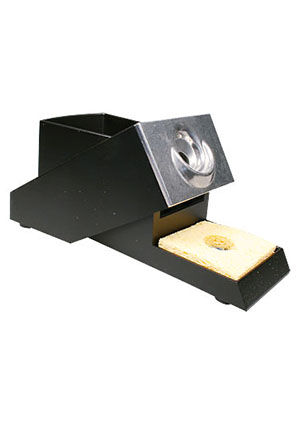

Вещь хорошая, сам подобной пользуюсь, но только для "грубой" очистки "жала" паяльника, когда о но уже всё "заросло" обгоревшим флюсом.
Если жалом своего паяльника дорожите ( у тех же Hakko, Ersa .... и т.д. они стоят недёшево, зато служат долго),
то в процессе пайки лучше пользоваться приспособлениями для влажной чистки жала, типа такого: http://www.platan.ru/cgi-bin/qwery.pl/id=423840825&group=24104
и подставка для него http://www.platan.ru/cgi-bin/qwery.pl/id=225107086&group=24104:
Это для примера. Вариаций масса (от 200 рублей за комплект) - главное, чтобы сама губка была постоянно влажной (смачивается обычной водой из под крана).
Да, все верно. :drinks:
У меня губка есть в комплекте с паяльной станцией, ее просто не всегда доставать охота, а обычный паяльник и такой штукой помучать можно. :secret:;)
