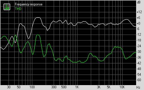

Вот график АЧХ моей комнаты.
Я правильно понимаю, что
- на 80гц идет провал до -15 дб,
- примерно на 120гц наоборот горб в 6 дб,
- потом провал на 200 гц
и начиная с 300 гц ачх вполне нормальная +-3 дб?
Насколько плоха данная ачх?
Меня не устраивают низы, вот думаю - то ли я придираюсь, то ли надо что-то делать.

Нормальная АЧХ с паразитными резонансами комнаты и стоячими волнами. Как бороться: http://www.ixbt.com/dvd/acoustic.shtml Ну и еще кучу нагуглить можно.

Вы все правильно поняли. Это вполне нормальная ситуация для обычной комнаты.
Чтобы баса стало больше нужно подальше отодвинуть АС от задней стены (не очень много - на столько чтобы они правильно строили сцену, не больше) и самому сесть подальше от стены за спиной (если это возможно). И там и тут придется действовать экспериментально - подвинул АС -послушал... и так пока не добьетесь более менее хорошей отдачи по басу. В итоге бас должен получиться более-менее ровным.

Ага, спасибо.
Значит бум бороться :paladin:
