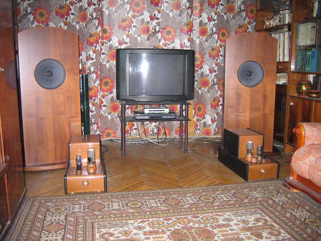

я сам делал на щитах ширики 12 дюймов и получал очень хороший бас.
комната у меня метров 18-20 и баса хватает за глаза.
главное чтоб усь был хороший и динамики по добротности подходили к открытому оформлению.
например 10гд29
например 10гд29
этот человек поставил себе после 32 ых 10гд29 и получил очень раскошный звук.
