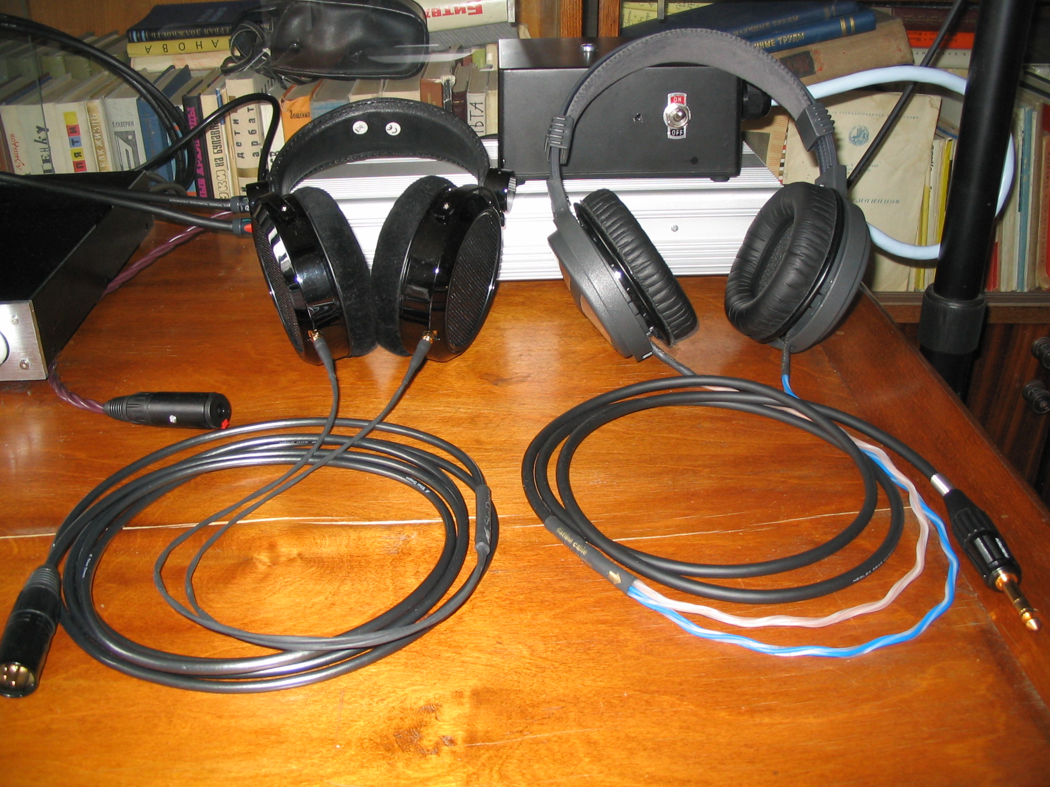

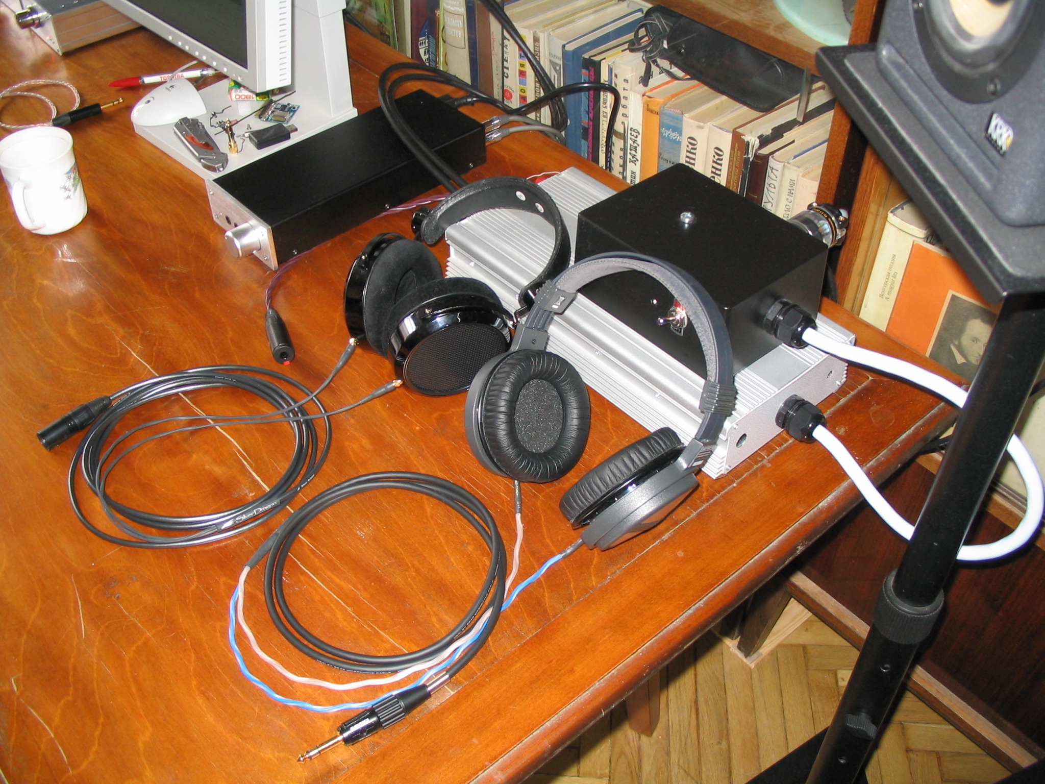

Измерил суммарную мощность отдаваемую на наушники HE6. То есть ток замерял в разрыве земли. Напряжение мерил между землей и одним каналом.
Получилось вот что:
0.166 Ампер * 5.8 Вольт = 0,9628 Ватт
Практически 1 ватт. В принципе не плохой показатель :good:
При этом орут так что хорошо слышно музыку на кухне. На уши конечно при такой громкости не одевал, только подносил к ушам. Включал на чистом тоне и музыке, искажения слышны были только на OOMPH где ток подскакивал примерно до 0.195А. В основном больше 0.16А мультиметр не показывал, и при этом перегруза слышно не было.
В связи с этим вопрос - в чем заключается трудность раскачки HE6? Я не улавливаю ни искажений, ни нехватки баса, ни вялости звучания. Звук - супер. И если на 1 ватте мощности они так орут что голова взорвется, то зачем им 6 ватт для раскачки?
