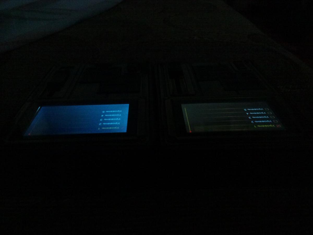

VladGuardian,
вот гляньте к примеру разницу в яркости и углах обзора старого и нового плеера, яркость как видите на максимуме на обоих плеерах... Возможно от того, что стекло на новом как минимум на миллиметр толще, и вровень с рамкой, а на старом утоплено в рамке. Это не значит, что на старом стекло менее прочное, вон моего старичка, что в продаже на форуме, старый хозяин ронял, есть даже заделанная трещинка на деревяхе, а стекло даже без царапин...
Да, оба плеера без плёнки...
