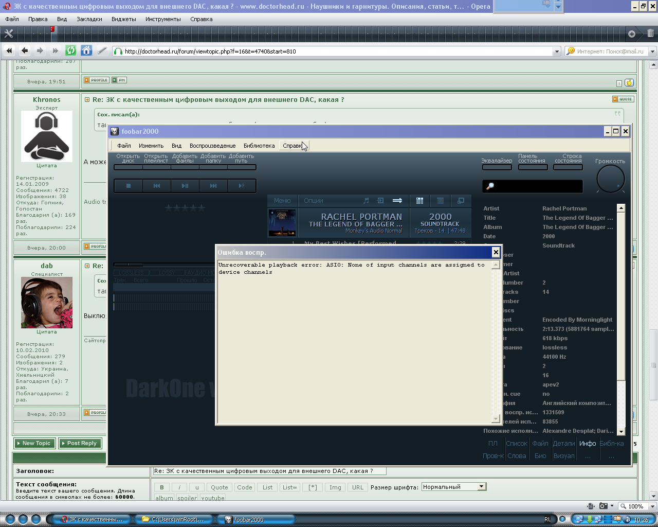

там полно всего но ни одно асио не работает (выкидывает ошибки)

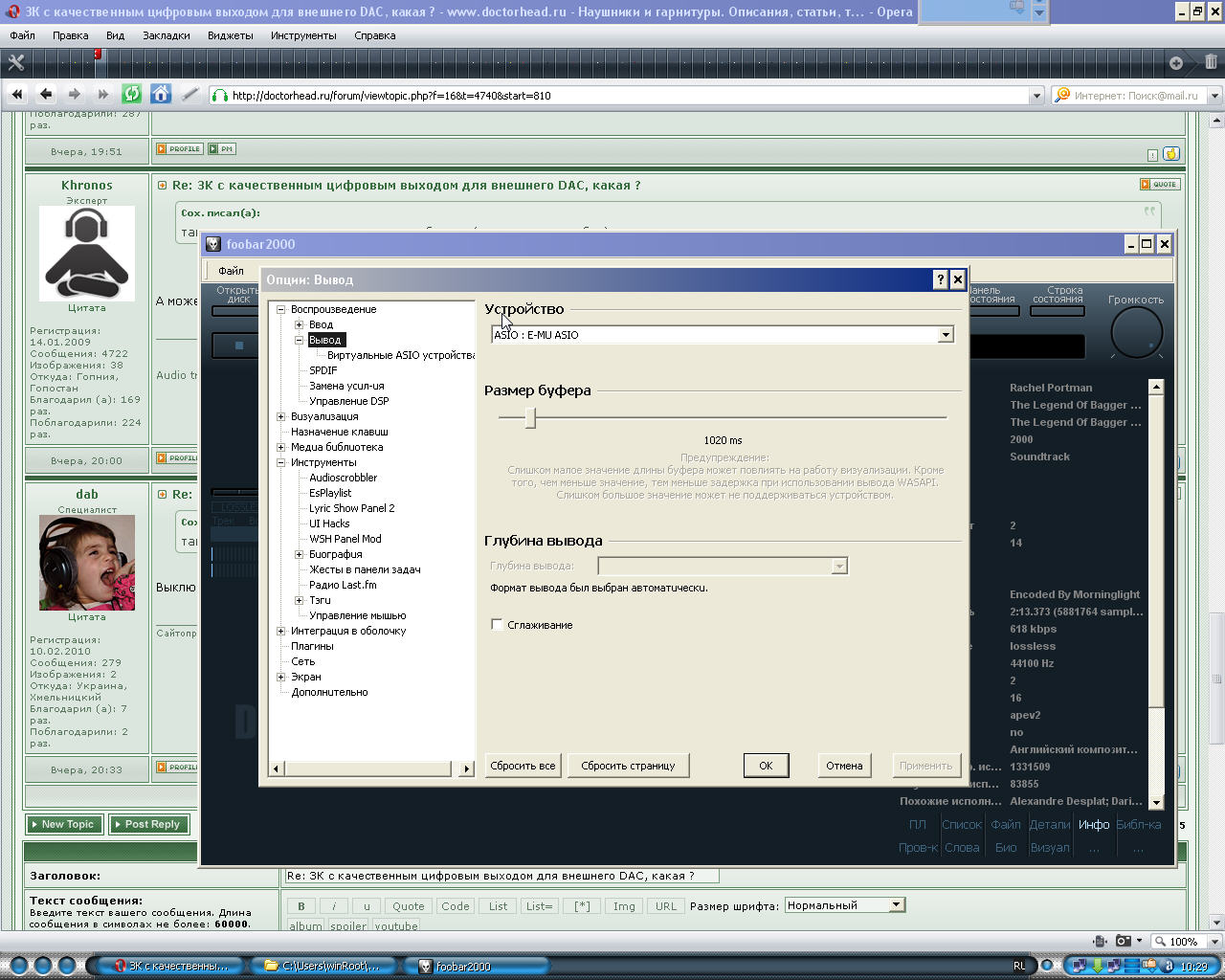

Попытка перейти в режим ASIO. приводит к ошибкам. :secret:

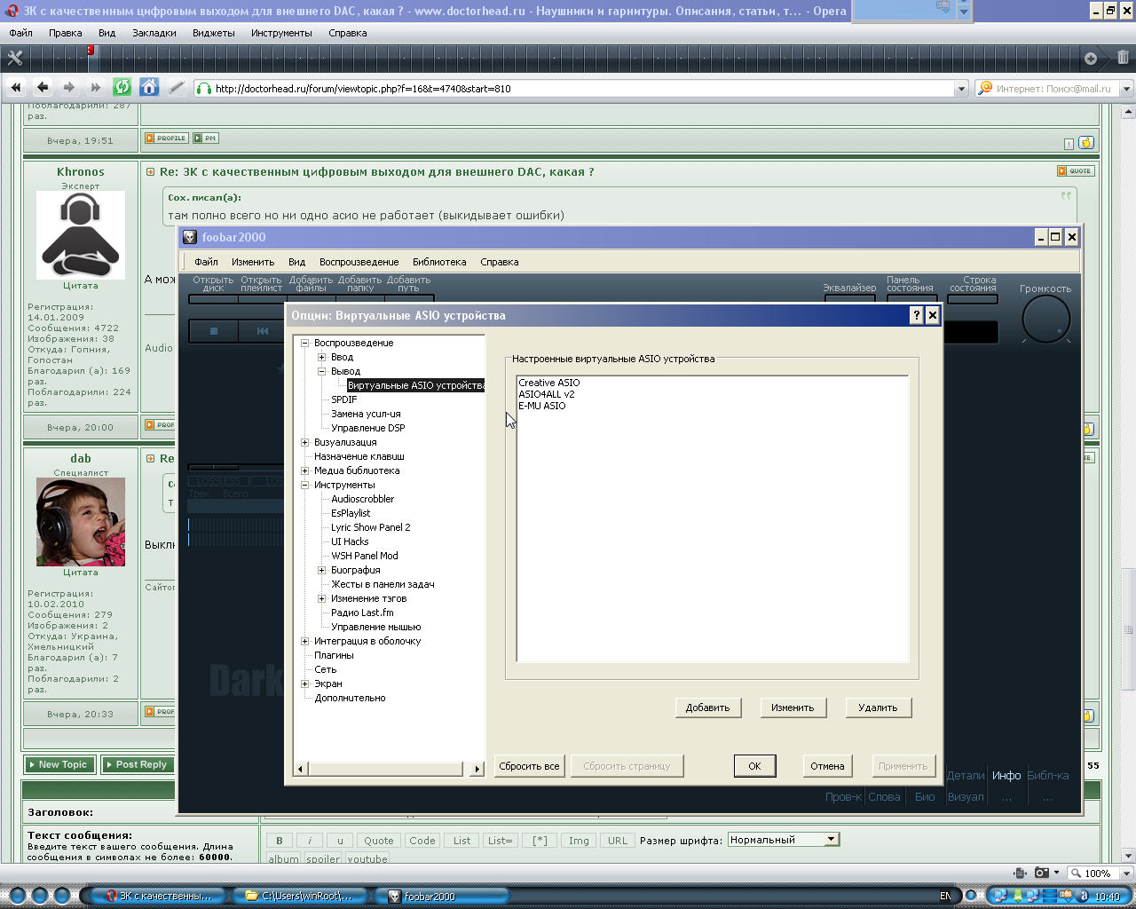

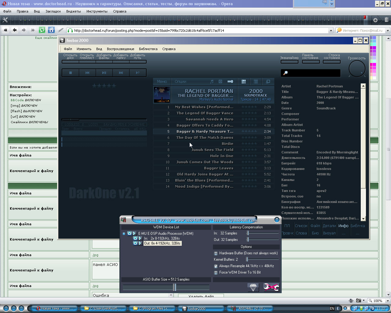

Дополнительно установлено ASIO4ALL v2.
Может я чтото сделал не так? или что-то не установил?
Музыка играет только через DS : E-DSP Wave [8C00] или "Первичный звуковой драйвер"

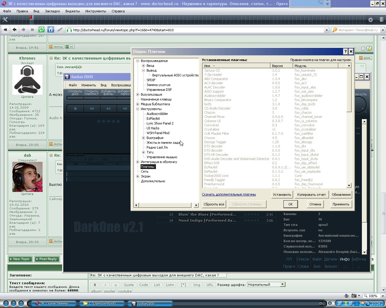

В моем "стандартном" foobar и половина опций нет, которые есть у Вас. :shok: Может для начала попробовать обычный foorbar установить, может наши умельцы чего напортачили. :think:
возможно установленный ASIO4ALL v2 всё запорол? :think:

Непонятно, зачем его вообще надо было ставить.

1.Скорее всего настроен ASIO mapping в foobar2000
2. Возможно выбран неверный пресет в PatchMixDSP

В моем "стандартном" foobar и половина опций нет, которые есть у Вас. Может для начала попробовать обычный foorbar установить, может наши умельцы чего напортачили

До его установки была аналогичная ситуация. он и был установлен чтобы поправить положение. :notknow:
Борьба с программами не моё любимое занятие :( . Изыскивался способ победить свою глупость. :D

Asio4All не стоит пробовать. Лучше даже деинсталлировать.
Сомневаюсь :NOno: . Я настроек не боюсь. Главное понять их суть
Главное, чтобы музыка играла. :D В чем проблема снести эту хак-версию и поставить официальную? Если заработает, то проблема в этой версии, не заработает - искать проблему дальше. :notknow: Если точно не знаете причину проблемы, надо ее локализовать - поочередно исключать из подозрений то, что работает.
