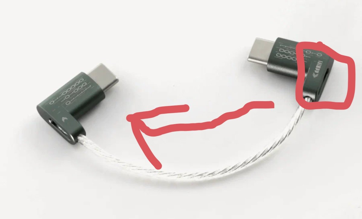

Купил dac fiio q3 mqa для конекта к телефону. И всё было замечательно, пока комплектный кабель не порвался. Искал много и долго, но такого небыло, только от 20 см, а это никуда не годится. Принял решение купить от другого производителя. Я понимал, что нужен не обычный USB c-c и выбор пал на "DdHiFi TC05 L Plug 8cm usb-c to usb-c - кабель OTG". Классный провод, L образный что очень удобно. Но q3 его не видит.
Проверял на разных телефонах. Можно подключить только через какой то более простой режим, с пониженным качеством.
На фото в маркете на кабеле были стрелочки направления сигнала, по факту их не оказалось. Может дело в этом и нужен другой кабель? Посоветуйте как быть и какой подойдёт. А то ещё 2 тысячи за бесполезный кабель не хочется отдавать. Буду очень благодарен за помощь!
Скорее всего в разъёмах чипы, чтоб только родные приобретали, или одобренные компанией, да ещё и для конкретных устройств. В первую очередь рассмотреть родные, возможно fiio LT-TC5  (10 cm).

DdHiFi TC05 L это стандартный OTG кабель. При использовании смартфона желательно использовать нормальное ПО - UAPP или Hiby Audio и использовать Fiio в режиме USB DAC с работой от внутреннего АКБ. Тогда все будет работать в режиме максимального качества.
В 18.02.2025 в 10:59, clubnewmen сказал:
Спасибо за ответ. И с этими приложениями не работает как надо, они настроены и я включал эксклюзивный доступ к юсб для каждой. На цапе обычно загорается индикатор разного цвета в зависимости от качества, так что это не субъективное мнение. Да и не видит в принципе цап. Приходиться проводить манипуляции для какого то режима для старых пк. Только так работает. Не плохо, но того эффекта Вау нет. Попробую родной кабель найти, посмотрим получится ли.
