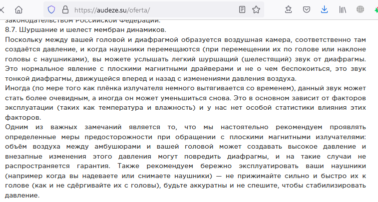

Подскажите, купил LCD - X открытые, через 3 дня в правой чашке слышен хруст/щелчок, он появляется когда наушники чуть отрываешь от головы, или наоборот прижимаешь, в общем когда происходит смена давления внутри чашки. Слушал их не громко, по ушам не били, не ронял. И сейчас кажется, что сцена чуть в лево сдвинулась. Я так понимаю это брак а не я напортачил?
1 минуту назад, snorry сказал:
Скриншот из публичной оферты.
Но...
у вас могла мембрана порваться. Чтобы знать наверняка - надо снимать амбшюры. А это целая история...
Изменено пользователем snorry
