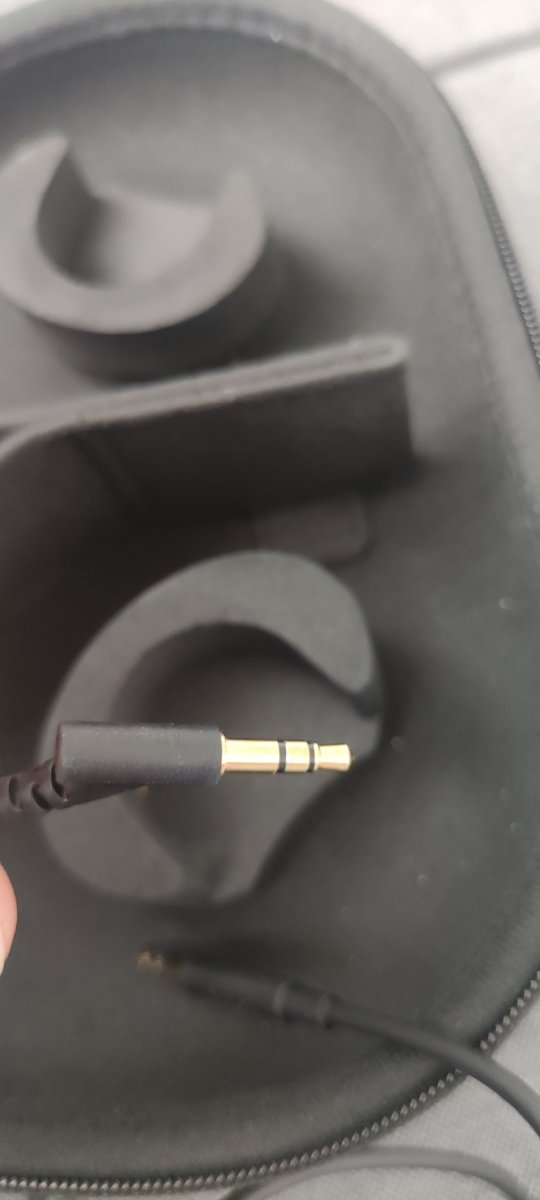

Скажите, в моих наушниках вход 3.5 который, он один. Сколько я искал балансные кабеля, в них два входа штекера, которые входят в наушники. Как я понял, для моего типа наушников в принципе не предусмотрено балансного подключения? Или я просто такой кабель не нашёл?)
Насколько я по фото вижу кабель в 1 ухо втыкается. Маловероятно что использовано гнездо 3.5 4 контакта. Надо понять как до 2-го идет. Наверняка земля общая. Вероятно единственный вариант модифицировать проводку в наушниках. и гнездо на 4 контактное 3.5 или 4,4 или 2 гнезда в каждом ухе по 2,5/3,5.
Вот такой провод. Кто-то и вправду занимается перепайкой такой в таких наушниках?))

Раз у вас провод только в одну чашку идет скорее всего баланс подключить не выйдет
