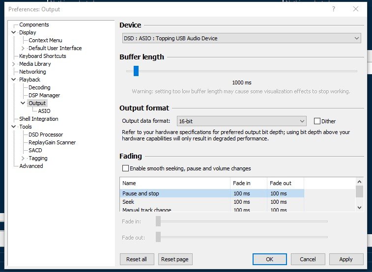

3 минуты назад, karakagolon348 сказал:
вот что там теперь есть:
что выбрать из этого?

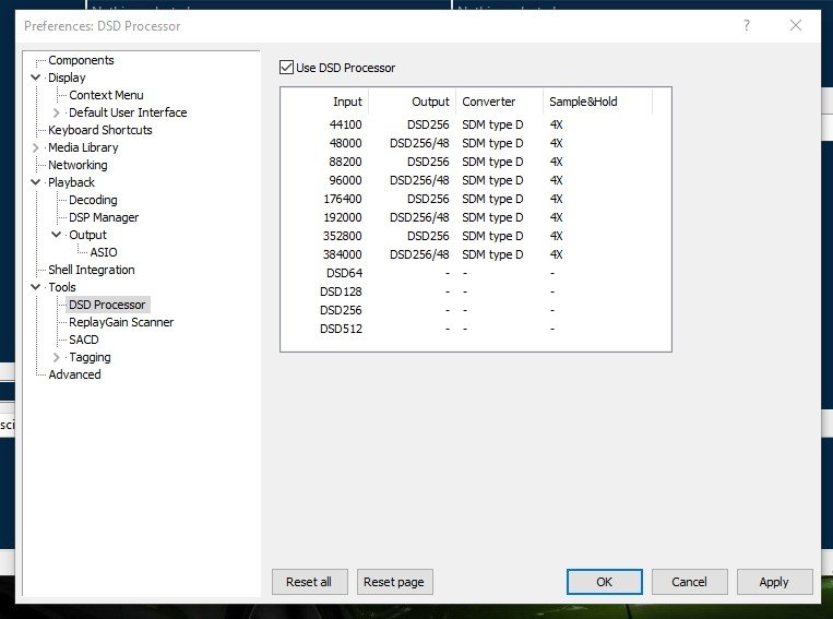

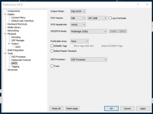

В режимах вывода выбираете DSD : ASIO : Topping....
На вкладке Tools -- SACD  в окне DSD Processor должен быть включен DSD Processor
На вкладке Tools -- DSD Processor должны быть настроены режимы DSD

5 минут назад, karakagolon348 сказал:
там выбрано 32/48000 студ звук
Оставьте как есть....

6 минут назад, HOOD сказал:
1)Выбрал, зачем тогда другие устанавливал.. это вроде и так было, это заменяет комбо?
2) сделал, включил. и там стоит DSD + PCM , это норма?
3) режимы ДСД ставить все точно также. но 384? или тоже 128 ставить?
12 минут назад, karakagolon348 сказал:
Ставьте как хотите, если процессор в компутере мощный. И обратите внимание на разные установки для частот кратных 44 и 48 кГц...

27 минут назад, HOOD сказал:
Вот так поставил.. вроде по уму? звук очень громкий стал, прям режет слух, в фубаре на полную громкость, на усилителе почти в ноль выкрутил, это норм? или лучше понизить программно да повысить на усилителе, еще заметил что в АИМП будто мягче звучит
Unrecoverable playback error: Sample rate of 705600 Hz not supported by this device
выдает ошибку при открытии мп320 обычного
1 минуту назад, karakagolon348 сказал:
ХЗ, у меня от любой смены режимов громкость не меняется.
Включите просто вывод ASIO, слушайте музыку и разбирайтесь с DSD и осталььным...
