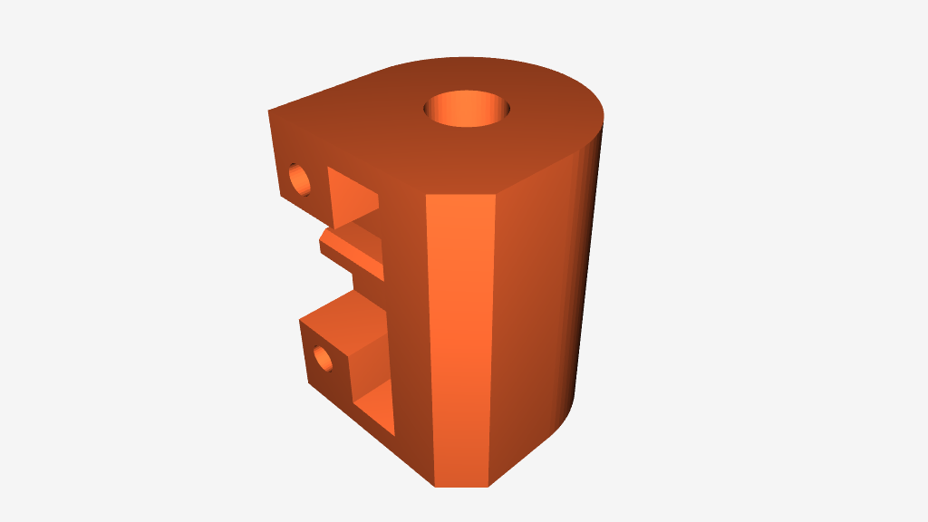

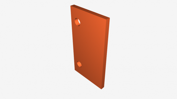

Так же на европейском форуме один парень закидывал чертежик для 3д принтера. На нем делал более качественные комплектующие и собирал заново уже с этими деталями. При необходимости могу найти (см. следующем ответе).

В случае, если сломался шарнир.

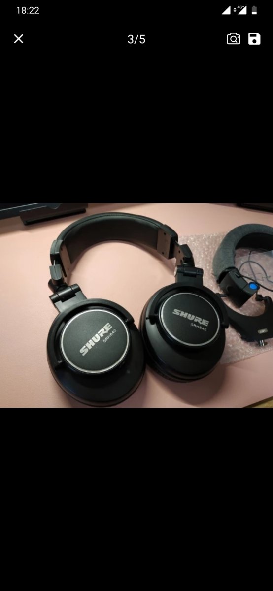

Ощутил на себе эту больную тему. Наушники по звуку шикарны, а за качество пластика хочется в 3 этажа матом обложить шур. Сломалось напополам, как и у многих, чуть выше складного шарнира.
Сначала попробовал просто заклеить хорошей эпоксидной (Poxipol). Даже продержалось раза 3 при надевании, но всё же разломилось. Надо либо конкретно заливать изнутри, либо впаивать какие-нибудь металлические штырьки в пластик. Или была идея обмотать бинтом в месте разлом промазав его эпоксидной. Но теряется возможность регулировки свободной.
Пока решил вопрос полной заменой части оголовья. На сингверсе добрый человек выложил модель. Распечатал по объявлению. Конечно точность печати не очень, пришлось напильником пройтись. Регулировка пока что очень плохая из-за тугости, надо ещё много обтачивать. Но пока оставил так. При сборке надо смотреть, чтобы направляющая было точно вставлена в зажим.
На всякий случай заказал оголовье для ATH-MSR7 c али. В отзывах человек использовал успешно для замены. От Sony MDR-7506 (как спрашивают некоторые в комментариях али) оголовье не подойдёт, расстояние между креплениями 6 см против 6,5 у шур.
Залил фотки при замене
