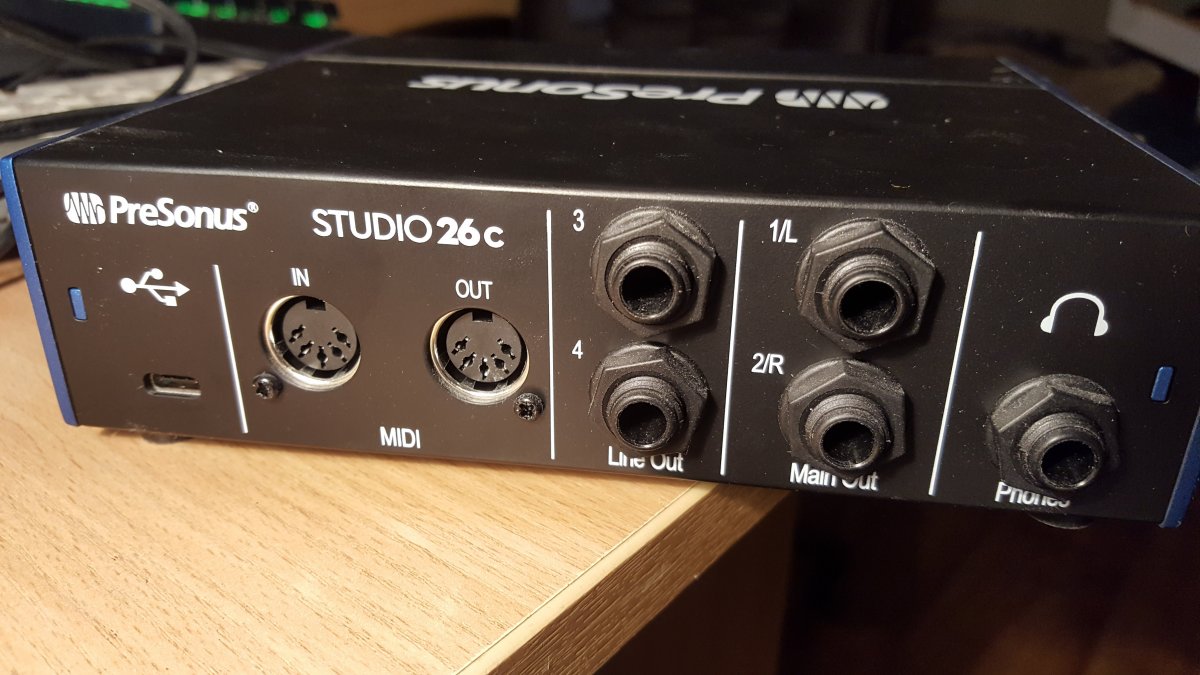

Значит я всё правильно понял (фото прикрепил):
Первый кабель - XLR к усилителю в Left, TRS к звуковухе в Line Out (3)
Второй кабель - XLR к усилителю в Right, TRS к звуковухе в Line Out (4)
В Main Out у меня мониторы будут подключены.
Всё должно работать, если железки и кабели исправные, больше никаких подводных каменей меня не подстерегает?

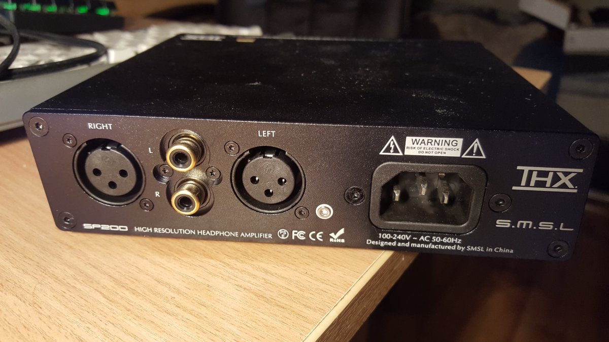

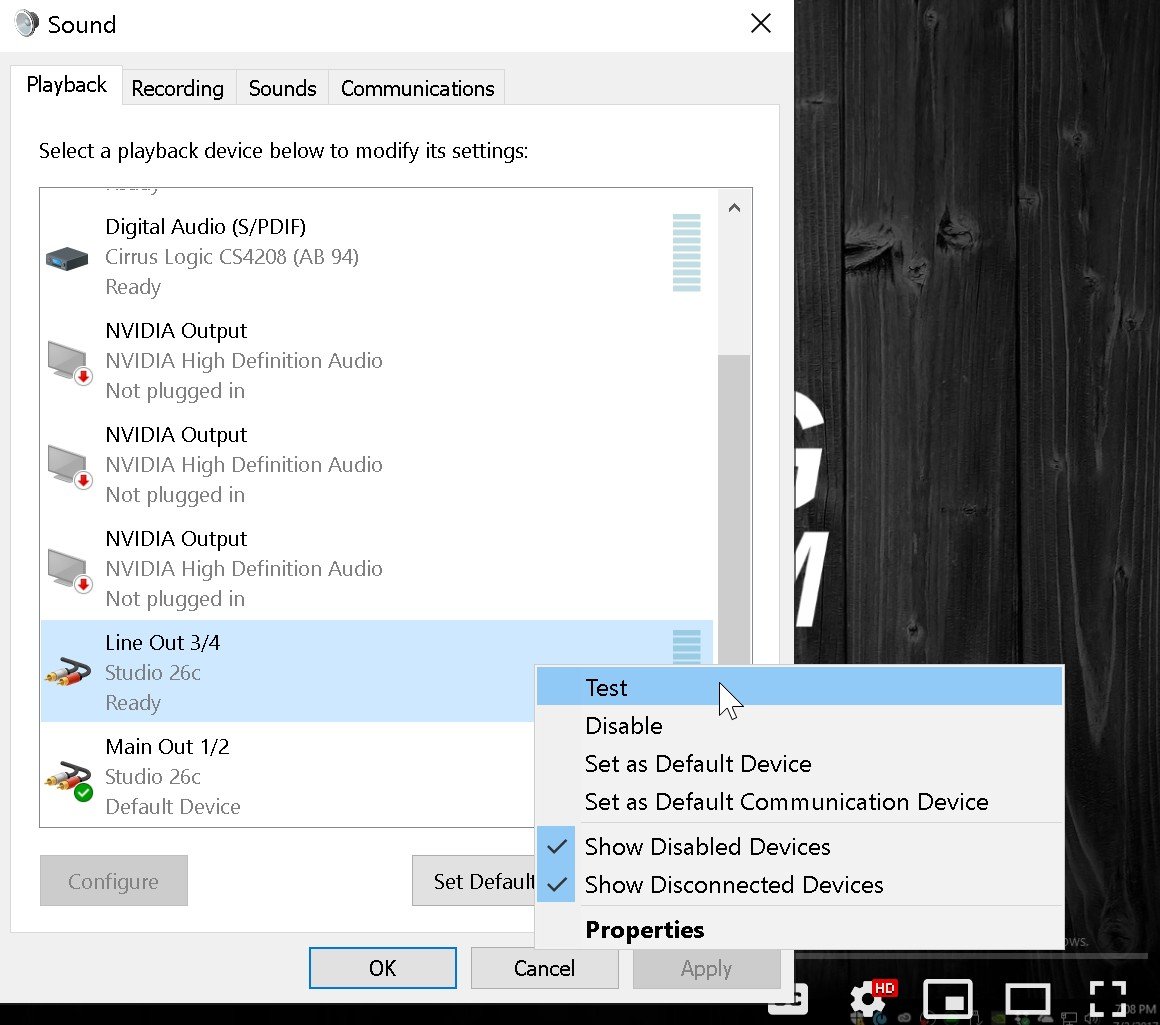

У вас все выходы подключены?
Система:  Teac R-9000 (Яуза 220) - Audio-GD Master 9P- Dali Opticon 2 MKII (Амфитон ТДС-7).
Были: Aune S16, Lynx Hilo LT-TB3- MS Audio Laboratory FHA 1.5, Unison Research SH, Audio-GD R-7HE MK2 - Cayin HA-3A; Focal Spirit Professional, Fostex TH900, Sennheiser HD800, Ken..ton HeartLand

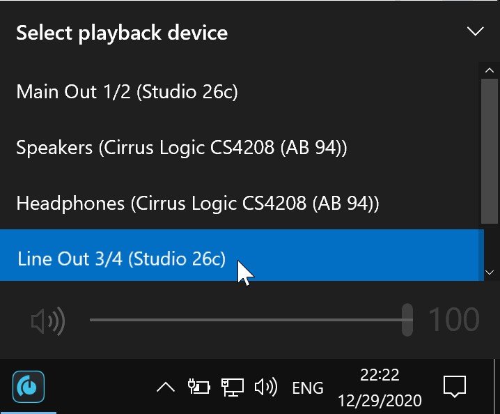

Подключил всё к Line Out, зашёл в Настройки > Звуки, выбрал Line Out 3/4, нажал тест, звук есть, а всё остальное: программы, браузер-youtube и т.п., полная тишина.
Revolution, после вашего последнего поста, покопался в настройках, потыкал разное и нашёл, всё заиграло и очень прилично. Я вам ооочень благодарен!
