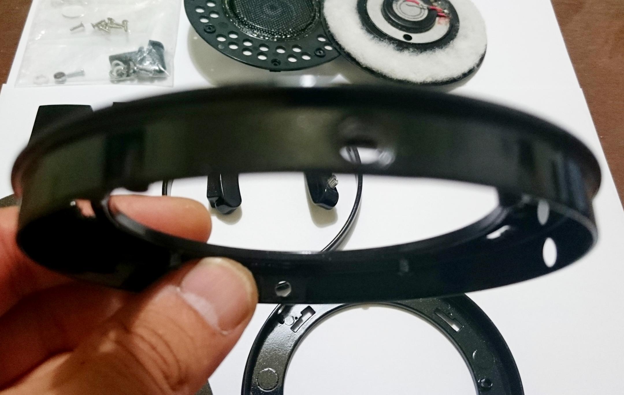

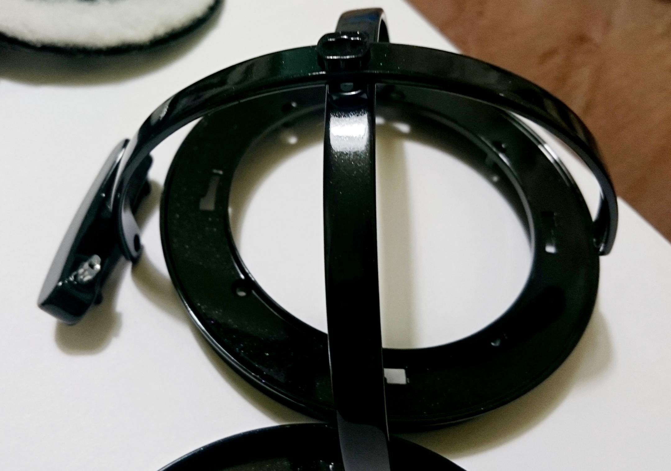

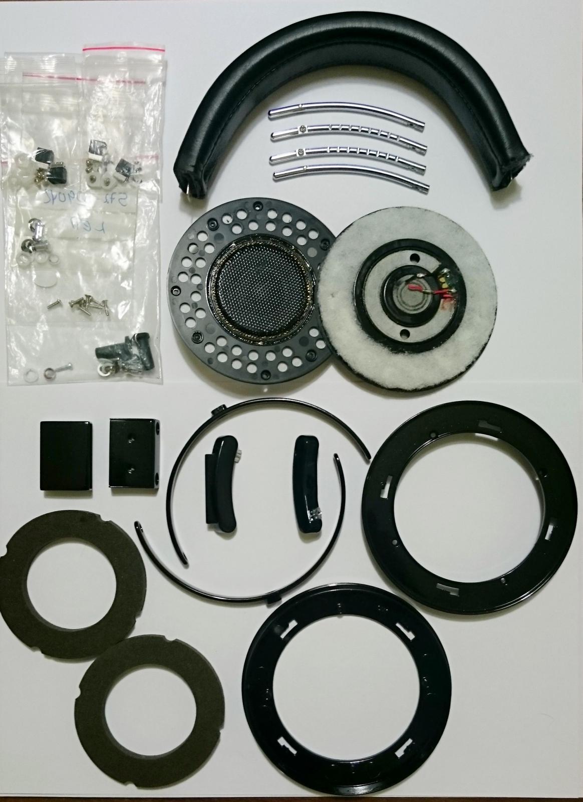

Как и обещал фотки моей "могучей кучки":
Ну, и покраска:
post-8048-0-25292000-1440617228_thumb.jpg post-8048-0-12210500-1440617239_thumb.jpg
Краска черная, правда с микровкраплениями блесток под серебро (сказали, что лексус красили, осталась), но на фото их практически не видно.
Вот теперь осталось из этой "кучки" собрать обратно наушники и установить чашки от Лоутона и амбушюры от snorry..

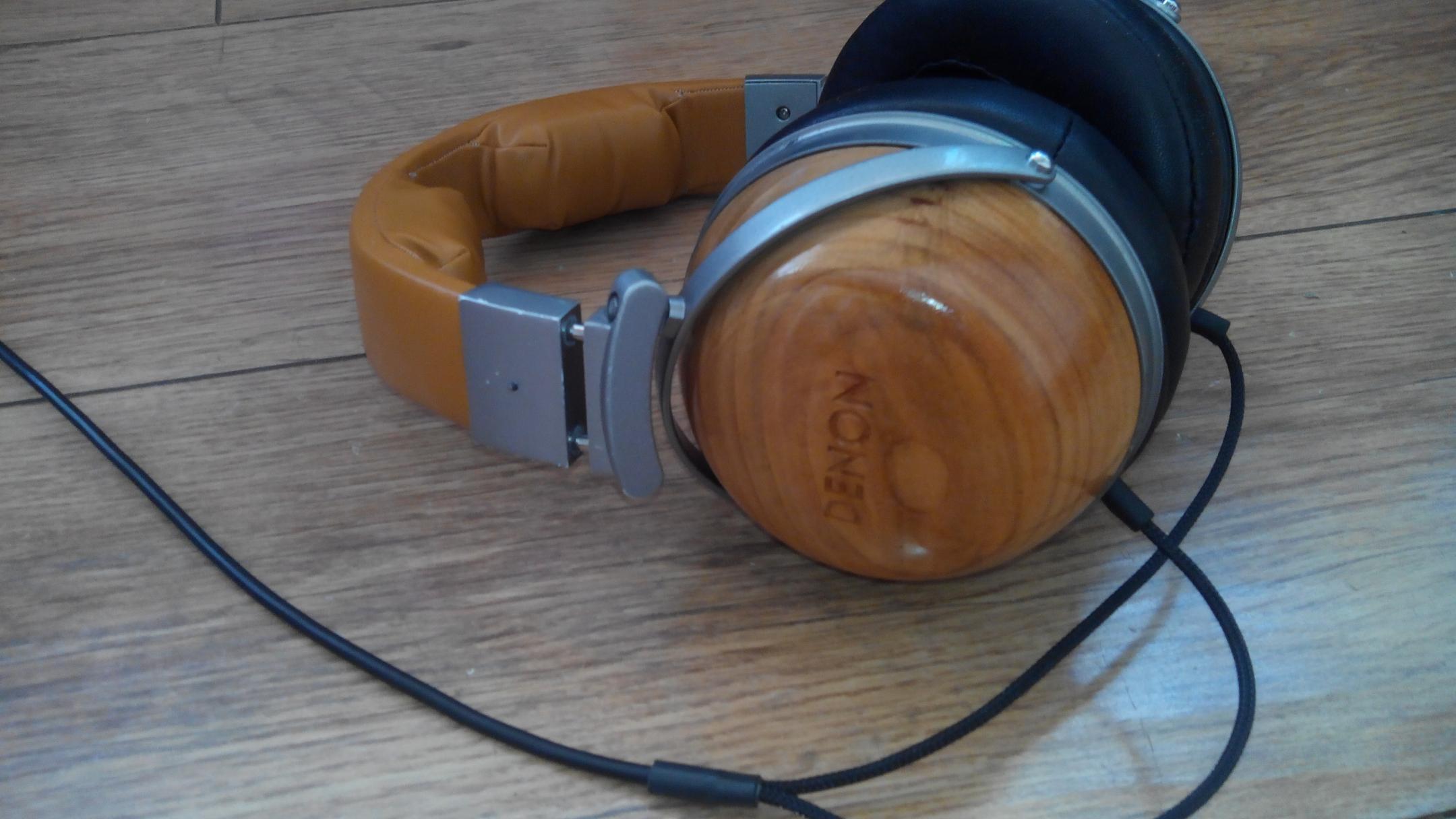

Оголовье шикарно получилось, - у меня запал пропал, оставлю родным только с маленькой переделкой как писал ранее.
Я свои чашки уже показывал:
Думаю, с черным каркасом должны состыковаться неплохо... собрать бы обратно :?:
Astell&Kern AK100 & Sony ZX300 Walkman -> FitEar MH335DW (AA); Sony MDR-Z1R

Да, под такие чашки рыжая кожа хорошо подходит.
Но есть небольшой "дисбаланс" в качестве изготовления чашек и оголовья ;) Просится всё-же более "проработанное" исполнение.
Cогласен, нужна кожа, у меня кожзам.
И конструкцию надо менять, от складок уйти не получается.

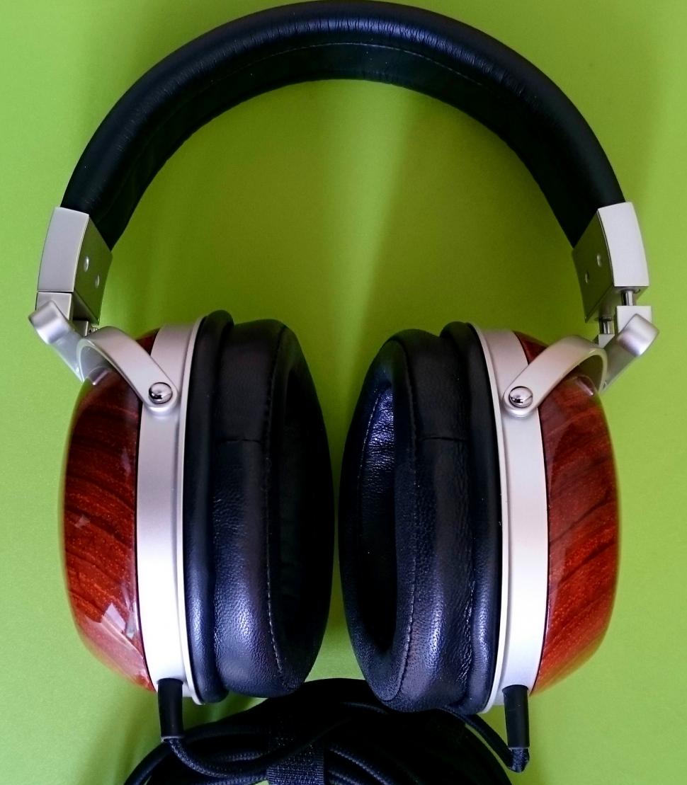

Все супер!!! Надо и мне немного разбрызгать фантазии. (комплект винтиков ждет)
                                                             Алиса в Стране Чудес
@safary147,

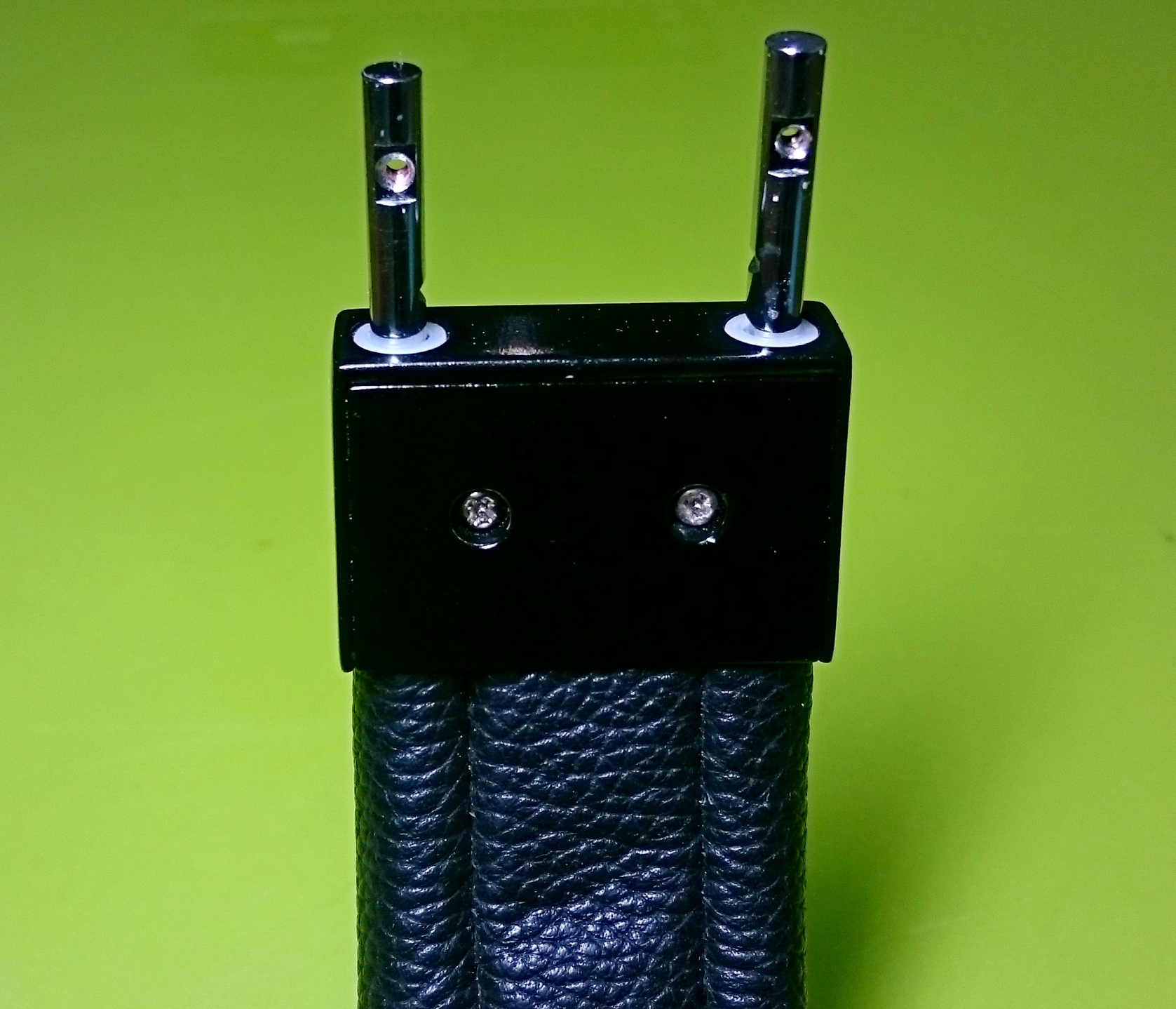

блин, - не удержался, увидев такую красоту :?:
снял промеры и понеслось... кое-что изменил в конструкции и в итоге:

блин, - не удержался, увидев такую красоту снял промеры и понеслось... кое-что изменил в конструкции и в итоге:
Отлично получилось! :good:
То-же давно задумываюсь об отделке кожей оголовья, тем более, что у меня дерЬмонтин уже протирается. Но всё лень...
Но вот посмотришь на Ваши фотки, на фотки @safary147, и дополнительный импульс получаешь :yes:
Надо, надо и себе сделать...

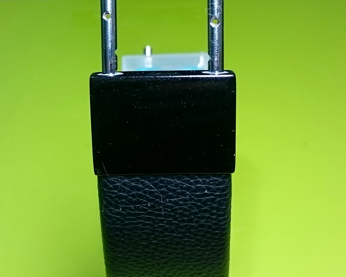

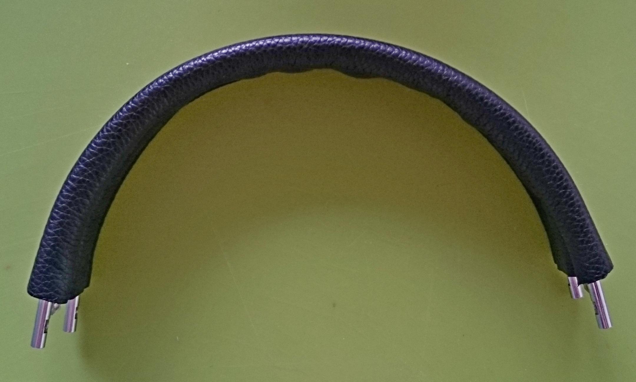

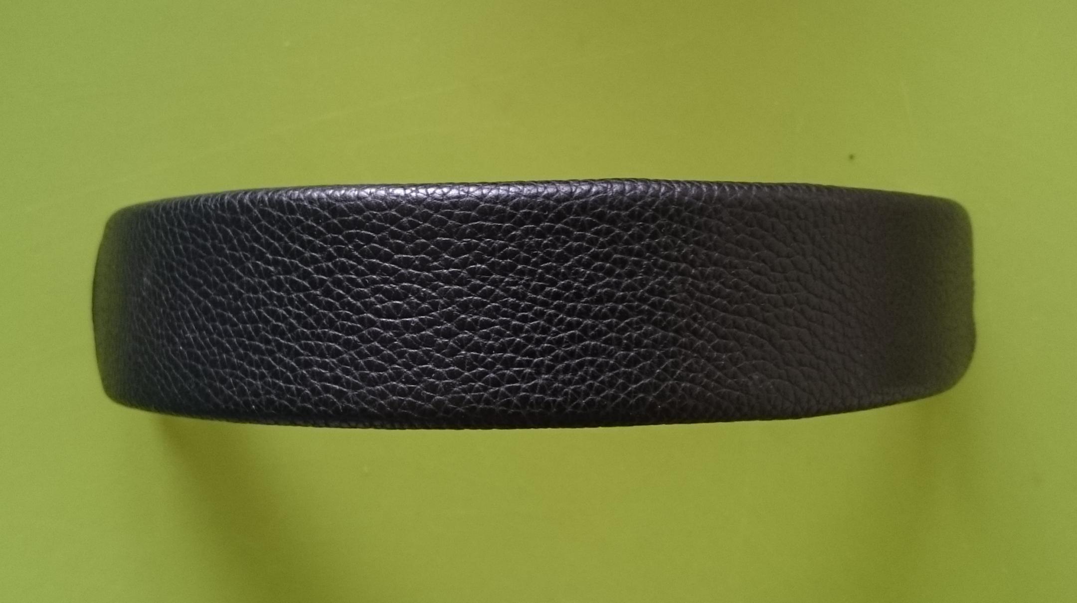

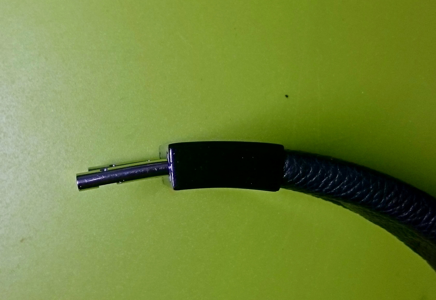

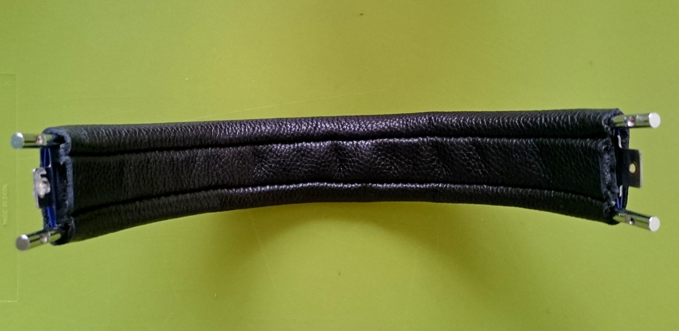

Может кому пригодятся мои мерки при изготовлении оголовья:
широкая полоса из кожи - 6 см шириной по строчкам, узкая - 1.5 см
При таком раскладе всё встало как литое без зазоров и утрамбовки кожи в креплении
(первый мой вариант получился малость побольше в диаметре - пришлось выкинуть, так как винты не смогли прижать пластину как надо)

Уточняю,
6,0см+припуск,
1,5см+припуск?

@safary147,
Да, именно так: размеры указал по строчкам
Припуск делал по 2 см (легче строчить), потом обрезал до 2-3 мм высотой и проклеивал те части, которые контачат с металлическими "штырями" - высота получается в самый раз, не приходится прикладывать усилие при сборке.
Да, естественно, после обрезки и проклейки выворачивал наизнанку... признаться, самая неприятная процедура в этом процессе :yes:
