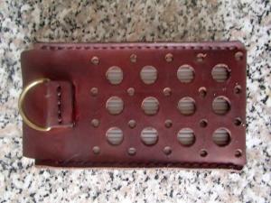

PS фирменный чехол мне не нравится категорически,
плеер привык носить на шнурке на шее или на ремне,
заказал из кожи новый, с креплениями

сегодня получил новый самопальный чехол для плеера,
теперь его можно и на шею на шнурок и на ремень повесить,
гораздо удобнее штатного
