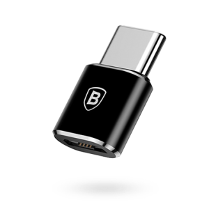

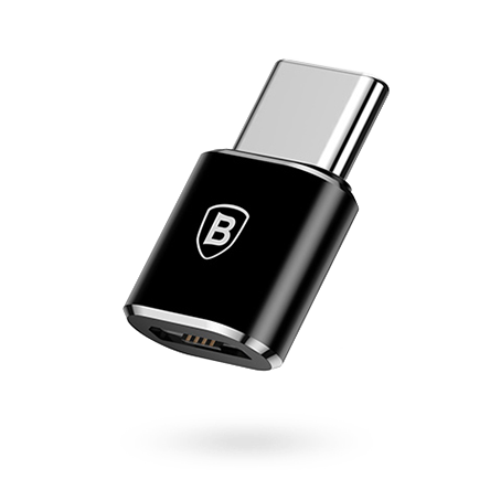

USB-C to Micro USB. Если в устройстве именно Micro USB.
Я вообще использую мини переходник type-c to usb
и кабель, обычный USB с нужными типа коннекторов.
Или типа OTG adapter кабель.
