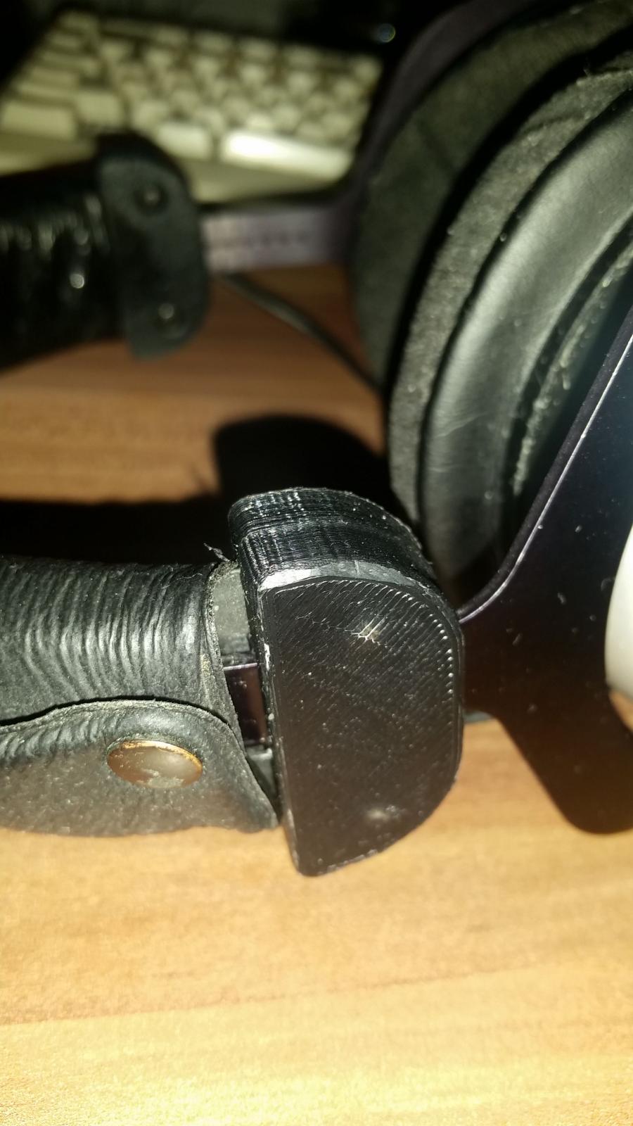

Доброго времени. Совсем не держат крепления моих ушей 880, изолента не помагает, да и не красиво для ушей, которым уже 10 лет. Хотелось бы узнать стоимость двух деталей, заменить смогу сам.Подойдут запчасти и от других моделей, не обязательно от 880.
На пластиковых элементах нет серийного номера, ни на одном. Есть только надпись "сделано в германии", знак утилизации, название канала в т.ч. для слепых. У меня также есть dt770pro - на них также нет номера.
Также есть DT-1350 - та же беда с шарнирами =(

Так же в сети есть описание как их напечатать на 3d принтере.
На их сайте цена 17.4 евро без доставки, это смешно
Можно подробнее, что в гугл забить, чтобы выйти на это описание? Спасибо!
Нашел, спасибо!
Супер получилось, уши стали даже жестче. Но, при затяжке болтов не нужно усердствовать, видны напряжения в пластике. По деньгам вышло 200 руб за 4 детали. Я вообще настроен за внедрение 3d печати в жизнь )

Заюзал эту модель. Переключение четкое, сидит жестко без люфтов. Единственное, под болты нужно будет сделать фаску ножом, нюанс 3d печати =)
