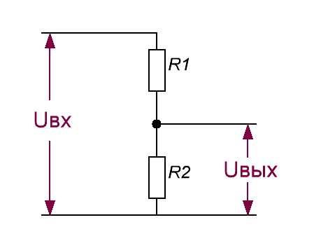

IN-LINE WBT-0110 внутри обычный делитель но как угадать на сколько ослабить сигнал что бы попасть в комфортный режим регулировки громкости?
А здесь вообще ослабление начинается сразу с минус 11 дБ. Можно легко выкинуть деньги не ветер.
Обычно приходится подбирать делитель сначала на бумаге а потом подбором на слух.

@Danfi, на бумаге, по аудио-калькулятору, получается 11.78 dB. А вот с подбором на слух не получится - не знаю как в центре, но в приарктических районах таких штучек точно нет.
Подбор на слух не значит прослушка нескольких вариантов IN-LINE WBT-0110 . Используйте недорогой или самодельный межблочный кабель и расчетный делитель
напряжения из резисторов. Если угадали с расчетом в 11 дБ и регулировка громкости вошла в нужный интервал покупайте фирменный аттенюатор.
Хотя вы так и не указали марку усилителя и ЦАП. Может лучше открыть крышку и поставить пару резисторов чем тратить 10 т.р.

Используйте недорогой или самодельный межблочный кабель и расчетный делитель напряжения из резисторов. Если угадали с расчетом в 11 дБ и регулировка громкости вошла в нужный интервал покупайте фирменный аттенюатор.

А пока провел имитацию. Открыл в аудиоредакторе тестовый материал, ослабил его на 6 и 11 дБ. Получилось:
-6 dB примерно +1 час поворота ручки громкости
-11 dB примерно +1.5 часа
Вроде как меня и 6 dB устроило бы.
В ЦАП я совершенно точно не полезу, слишком хороший и полностью мне подходит. И проф сигнал, как я понял, тоже плюс. Про усилитель можно подумать. Там два входа и с одним можно попробовать. Хотя боязно, он тоже не дешевенький.
По усилителю советую поискать в сети фото внутренностей ,если разъемы RCA впаяны непосредственно в плату то лучше не трогать а если RCA соединены с платой отрезками провода то делитель можно поставить прямо на разъемы. Видимых нарушений не будет.
С трудом продираясь сквозь дебри иероглифов, все же нашел фото внутренностей. Все впаяно, никаких проводов.
Сделали мне тестовый кабель из того, что было под руками, но похоже слегка промахнулись с резисторами, и получилось чрезмерное шунтирование входного импеданса. Да и качество кабеля, резисторов и исполнения так себе, что не замедлило сказаться на звуке. Но диапазон регулирования увеличился, это да.
В итоге снова оказался в самом начале)
Для примера R1 - 10 кОм ,R2 - 5 кОм ослабление в 3 раза. Никакого заметного шунтирования по входу или выходу не будет.
Обычный недорогой микрофонный кабель 0.5 м и разъемы RCA ,резисторы любые. Качество звука при нормальном исполнении не изменится.

Для примера R1 - 10 кОм ,R2 - 5 кОм ослабление в 3 раза. Никакого заметного шунтирования по входу или выходу не будет. Обычный недорогой микрофонный кабель 0.5 м и разъемы RCA ,резисторы любые. Качество звука при нормальном исполнении не изменится.
Шунтирование будет в любом случае. В вашем примере 15K делителя параллельно 47K входного импеданса усилителя дадут примерно 11K нагрузки для ЦАПа, что близко к 10K - нижней границе по его спецификации. Дешевый кабель, разъемы, и тем более резисторы, подойдут только для экспериментов, но не в качестве постоянного решения.

Понятно что этим заниматься в Аудиомании никто не будет. Это тонкая работа ,разъем RCA должен быть соответствующий ,резисторы мелкие 0.05 - 0.125 Вт что бы поместились в разъем.
Купите все отдельно и найдите местного человека умеющего обращаться с паяльником.

Нашел еще несколько производителей аттенюаторов. Оказывается бывают не только in-line, но и out-line аттенюаторы, последние, как я понял, исключительно для Niam. Правда не на все есть подробные спецификации, но в итоге подобрал и заказал с подходящим импедансом и ослаблением. В январе должны приехать.
Как оказалось, это довольно востребовано, в том числе и здесь. И не только для стыковки проф. и не проф. компонентов. Очень часто современные изделия, например CD плееры, не стыкуются с классическими предусилителями, как транзисторными, так и ламповыми. Прочитал, как один англичанин потратил больше 10 тыс. фунтов на компоненты, и никак не мог понять, почему не звучит как надо. Оказалось были не согласованы уровни, и он очень был рад, что решил проблему за 100 фунтов.

Первые впечатления: что хотел, то получил, комфортный уровень громкости при положении аттенюатора 9 - 10 часов, плюс звук стал чуть мягче, и, пожалуй, глубже.
