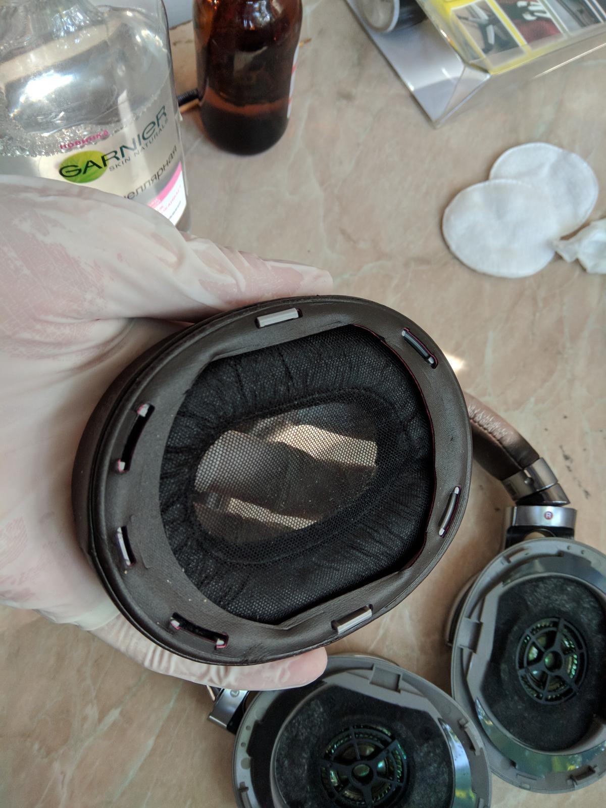

Наверняка все владельцы данной модели сталкивались с тем, что через какое то время чашки начинают скрипеть, как китайская дешевка.
Вообщем инструкция, как без последствий легко разобрать смазать и больше не раздражаться от этого скрипа.
Первое фото, между рамкой и основой на которой находиться поролон обшитый кож замом, вставляем (я использовал пластиковую карту) И двигаемся по направлению как показано стрелками.
Подушечка с обратной стороны, когда будете разбирать не перепутайте местами, а то после наушники на вас будут сидеть не пойми как.
Далее перед нами предстает такой вид
Слегка поднимаем, по бокам черный материал и обнаруживаем там с каждой стороны по шурупу всего их 4, вывинчиваем и аккуратно поднимаем.
Далее вашему взору предстанет сама конструкция шарниров, к сожалению фото не сделал.
Все это дело я продул пылесосом, промыл тонкой кисточкой спирта.
И смазал графитовой смазкой.
Выглядит вот так.
Собирается все в обратной последовательности.
И больше никаких раздражающих скрипов.
Рад был помочь советом, возможно кому то пригодится.
Изменено пользователем K_Michael
@K_Michael, все замечательно и полезно, только смазать шарниры можно и не разбирая наушники с помощью обычной канцелярской скрепки используя густую силиконовую смазку.

А как отремонтировать разъем для кабеля? Спустя 2 года пользования стал плохим контакт между проводом и наушниками. Заглядываю в дырку разъема - там довольно хлипкого вида потертые пластинки контактов. Как разобрать эту ножку?
