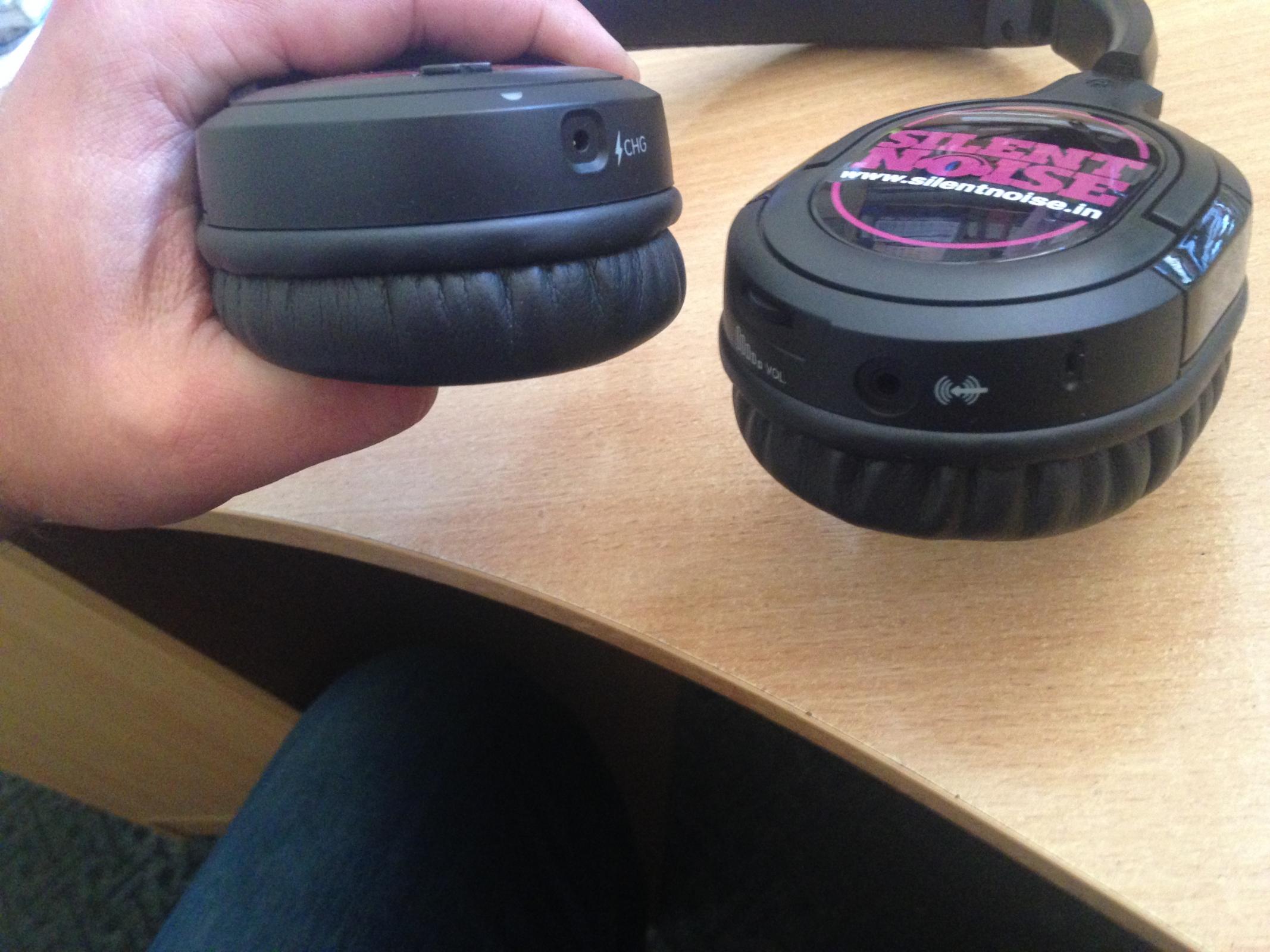

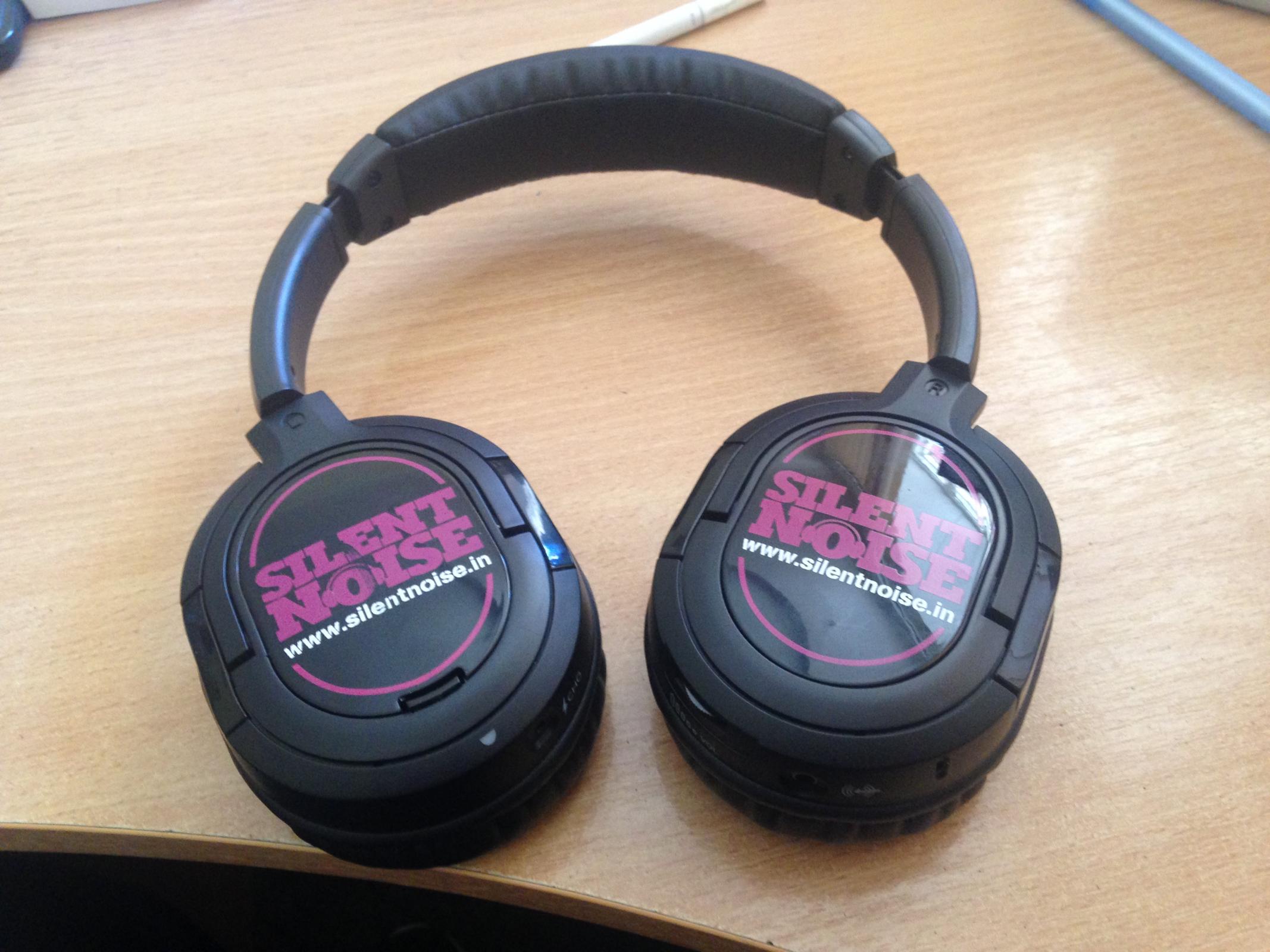

Попались в руки беспроводные наушники, на них написано SILENT NOIS, я понимаю что это не название)))
И понимаю что они нужны для "тихих дискотек" совещаний и т.д.
Они рабочие, заряжаются, переключаются каналы и т.д
ВОПРОС:
1.Как их подключить ?? Какой нужен передатчик? как понять чистоту на которой они работают?
2. Для чего разъем 3,5 мм ?
3.Можно ли купить передатчик ?
В наличии только сами наушники и зарядка(((
А что дает думать что они беспроводные? По наличию разъемов похожи на проводные наушники с активным шумоподавлением и встроенным аккумулятором. Подключаются кабелем с разъемом Jack 3.5 к любому источнику.
1)Эта статья дает думать что они беспроводные http://www.bagnet.or...s/showbiz/64865
2) Зачем тогда в беспроводных АКБ ?
3) Чисто моя догадка что разъем 3,5 нужен для вывод звука на внешние динамики (догадка!)
@Богдан Волошин, статья дает так думать, но как осуществляется передача непонятно. Возможно по радиоканалу. АКБ или батарейки используются в шумоподавляющих (noise cancelling) наушниках для питания схемы "удаления" шумов. Разъем на наушниках обозначен со стрелкой внутрь - вроде бы так вход обозначают обычно (компьютеры и др. устройства).
Silent Noise - это почти новое развлечение в продвинутых клубах , музыку запускают несколько ведущих , с помощью системы Silent Noise в наушниках можно переключаться на понравившуюся музыку и прыгать , т.е. многоканальная система передачи данных , Вот один из отзывов такой вечеринки в клубе : Отличное пати! Была там в апреле 2013 года. Самое забавное. пока ты в наушниках, все просто отлично, расколбас на полную. Снимаешь наушники, а вокруг только негромкое подпевание не в тон и шарканье ног и думаешь то ли с тобой что не так то ли с ними!!! Нам понравилось!

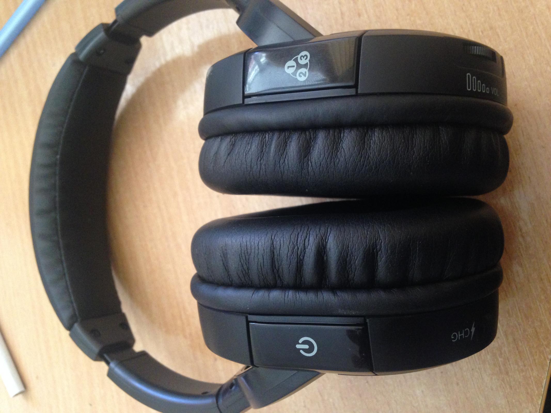

3,5 - это вход для использования в качестве проводных. Вопрос: какое напряжения на выходе зарядки? Как правильно открыть крышку, под которой аккумулятор? Похоже, она приклеена.
Приёмник работает на трёх частотах - 433/863/915 МГц, но неизвестно, в каком виде передаётся звук-в виде цифры или просто ФМ.
скажите на сколько акумулятора хватает? есть смысл их вообще брать???
Удалось вскрыть крышку отсека аккума. Он на 500 мАч, но вздут. Надо менять. А передатчика нет, поэтому не проверить в режиме. Во втором ухе приёмник, на плате 2 керамических фильтра на 10,7 МГц и контур с розовой маркировкой, так что это обычная ФМ, но на высоких частотах. В качестве проводных звучат достойно.
