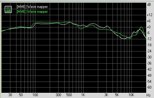

АЧХ у моего экземпляра ТПС-1 была такая:
У них есть проблема, заложенная в материалы конструкции.
Пьезо-пленка натянута на поролон. Поролон за это время гарантированно дохлый или полудохлый. Соотвественно, звук может быть непредсказуемый. С заменой поролона, чтобы нормально звучало - тоже трудности. Подбирать надо как плотность, так и толщину, руководствуясь измерениями. В процессе очень легко пленку повредить. То есть полноценная реставрация маловероятна. У японцев поролон покачественнее и обычно более или менее живой.

Про использование написал в предыдущем посте. АЧХ плавает из-за дохлого поролона.
