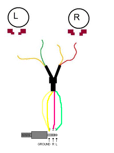

Собственно, началось с того, что друг отдал старые наушники ибо "сломались и лежат без дела" оказалось после многократных дерганий за провод он то-ли отошел где, то-ли переломился. Дома оказалось, что перелом у джека и у чашки, короче решил перепаять :) Разобрав сей субъект я был озадачен, кабель(односторонний) состоял из трех жил, я-то наивный думал что там не долго думая взяли и просто провели провод правого динамика через оголовье :D Взял крепкий и длинный провод от Sony и паяльник... не вдаваясь в подробности -мало что получилось, правый динамик работал отлично а вот левый никак :( Какие я только комбинации не перебирал, ничего!(динамик рабочий) Далее я вообще озадачился вопросом, а в принципе можно-ли вместо трехжильного кабеля поставить четырехжильный(обычный сдвоенный провод R/L 2x2 жилы) воткнув R - Rдинамик и L - L???
Можно. Если наушники низкоомные, даже нужно. Только полярности не перепутайте (оба излучателя должны работать "в фазе").

А теперь такой:[attachment=0]02.jpg[/attachment] и что-то у меня работает только правый динамик, так и не понял что куда паять? :(((
Как нарисовал_-так и припаивай, а на джеке оба желтых заведи на массу
что значит- "джеке оба желтых заведи на массу"? Кстати, я так и припаял...ничего, а джек не трогал
Что значит "джек не трогал"? :)
Джек нало было трогать в первую очередь.
Мультиметра на хозяйстве нет?
Чует мое сердце, что кабель оборван у джека.
Поэтому ждек срезать и купить новый от Neutrik в музыкальном магазине.
Раскрутить его. Там на пальце три контакта. Тот, что ближе к рукоятке общий, по средине правый канал, а у головки левый.

Было так: оторвал переломаный трехжильный кабель с джеком 6,3(вставлялся в одну чашку и далее проходил под оголовьем) , взял кабель от Sony четырехжильный с mini jack 3,5 , сделал в правой чашке дырку под кабель и припаял как в сони, то- есть грубо говоря просто динамики сменил, вот работает только один, вот я и пытаюсь понять как вместо трехжильного можно воткнуть обычный :D

Т.е. у Sony работали оба наушника?
Делаем так:желтые провода припаиваем к левым выводам наушников, зеленый к правому выводу L, красный к правому выводу R. Слушаем. Потом меняем местами провода красный и зеленый, слушаем снова. Пишем, что получилось. Паяем с флюсом, без соплей.

Этап1: "желтые провода припаиваем к левым выводам наушников, зеленый к правому выводу L, красный к правому выводу R. Слушаем." - правый работает отлично, левый не работает никак(собственно я так сначала и припаивал) :) пробую дальше...
Вывод- зеленый сдох. Проверяем- зеленый и красный меняешь местами, если звук убежал в другое ухо- значит вывод верный, выкидывай провод и бери следующий. Ну или как вариант- джек дохлый в одном контакте( бывает и такое)
"меняем местами провода красный и зеленый, слушаем снова. " правый опять играет нормально :D левый не подает признаков жизни
Похоже, левому наушнику 3.14.
Берем лупу и внимательно смотрим на места пайки на наушнике, туда должны подходить провода катушки. Не оборвались ли они? Лучше показать тому, у кого есть мультиметр.
