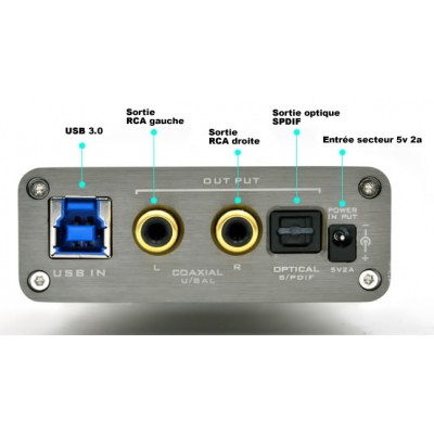

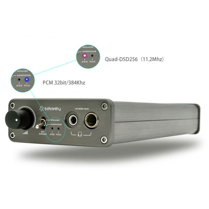

Elfidelity DAC USB-MAX XMOS DSD256 PCM1795 32Bit
на audiophonics.fr
Эй-эй,@Victor! Не лепите все подряд, пожалуйста! По меньшей мере оба они с дополнительным питанием, против чего возражает уже самое первое мое требование из шапки.
Скажите, а почему, имея нужду только в ЦАПе, Вы смотрите в сторону устройств данного типажа?

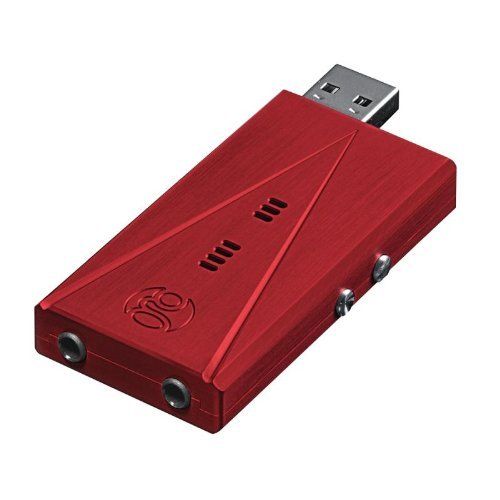

LH Labs Geek Out 1000 ($140) - может выдавать до 1Вт при 16Ом в классе "А",

ну тогда маленький ликбез
Режим А — такой режим работы усилительного элемента (транзистора или лампы), в котором при любых допустимых мгновенных значениях входного сигнала (напряжения или тока) ток, протекающий через усилительный элемент, не прерывается. Усилительный элемент не входит в режим отсечки, не отключается от нагрузки, поэтому форма тока через нагрузку более или менее точно повторяет входной сигнал. В частном случае усилителя гармонических колебаний режим А — такой режим, в котором ток через усилительный элемент протекает в течение всего периода, то есть угол проводимости равен 360°
Ток покоя усилительного элемента в режиме А должен, как минимум, превышать пиковый ток, отдаваемый каскадом в нагрузку. Теоретический КПД такого каскада при неискажённом воспроизведении сигналов максимально допустимой амплитуды равен 50 %; на практике он существенно ниже. В однотактных транзисторных усилителях мощности КПД обычно равен 20 %, то есть на 1 Вт максимальной выходной мощности выходные транзисторы должны рассеивать 4 Вт тепла.
если учесть что выход USB порта рассчитан на 5 В х 0.5 А (или 500 мА) = 2.5 Вт то вывод понятен.
если опять же "правда" что усилитель в классе А - то его выходная мощность не может превышать (при питании от USB) 20% от мощности питания, т.е. 500 мВт - опять же в теории.
На практике я бы эти параметры в обще не смотрел, питание от USB и ВСЁ, чудес не бывает.
Спасибо за ликбез.
Опять-же в теории, если сдуть пыль со школьного учебника и рассеиваемую мощность устройства поделить на площадь теплоотвода... впрочем, и без расчетов понятно, что при площади поверхности около 10 см2 свисток получится довольно горячий (По ощущениям, NuPrime uDSD во время работы нагревается градусов до 40, а то и выше. При этом у него и площадь поверхности побольше, и класс А усилителя не заявлен).
ЗЫ: Начинаю понимать, почему при заявленных параметрах LH Labs Geek Out 1000 окрашивают в красный цвет... неужели - чтобы не менял окраску в ходе работы :blush: ?

http://marketplace.lhlabs.com/products/geek-out-1000-usb-dac-and-headphone-amplifier
Input: USB 2.0 (Asyncronous)
Outputs: Dual 3.5mm analog stereo
Output Impedance: 0.47 ohms (output 1), 4.7 ohms (output 2)
Output Stage OpAmp: Texas Instrument TPA6120A2
Amplifier Output Bias: Class A
унч:
http://www.ti.com/li...k/tpa6120a2.pdf
а вот что у него внутри:
никакого мошенничества ):
The 1000’s amplification stage is “biased into pure class A,” says Gavin, so the little bugger gets quite warm. Part of that stage is monolithic, a dual channel, FET–input OPA1652 operational amplifier from Texas Instruments. With some clever power management, the “GO 1000” outputs 4Vrms into a 16Ω load, a hefty 1 Watt. When asked about power management/conditioning in the 1000, Gavin was cagey: “This is actually our secret sauce. Many people wonder how Larry was about to generate a full watt of amplification power from 5V USB power. We’re not keen to let the world in on that little secret yet.” Larry Ho did mention that, with Geek Out, they “…use current feedback topology in (the) final analog output stage. It sounds much better than a simple voltage buffer output.”
http://www.hifizine....t-1000-lh-labs/
Изменено пользователем Victor
КПД 20% (теоретически до 25%) - верный для однотактных усилителей в классе A, в push-pull теоретический коэффициент 50%, на практике ближе к 40%.
Соответственно имеем выбор свистков от LH, CEntrance и прочих, которые при питании от USB работают в классе A с заявленной мощностью в 700-1000мВт.

угу, у некоторых этот Geek Out даже не включается:
"I got a USB OTG cable today and tried connecting my V2 with the LG G4, didn't work unfortunately. The V2 didn't even power on - which I'm assuming is because there's not enough power. "
из обсуждения на HF: устройство имеет 2 уровня выходной мощности - 100mW и форсированный 1000mW , переключение - кнопкой сбоку
и еще там же: " V2+ is for on-the-go use like for phones or tablets. As geek out drains the battety of mobile devices quickly, you'll need that V2's external battery. There is no difference in sound though, i think."
инф.на Амазоне: We're clearing out our inventory. This is your last chance the get your hands on the legendary Geek Out 1000 (MSRP $299) at the final sale price of $199. This sale ends July 31st, 2015.
На основе моих экспериментов с DACport HD, только Galaxy готовы отдавать достаточный ток через OTG, с LG и HTC его можно заставить работать только через активный USB hub. При работе с DACport HD, заряд батареи в S4 / S5 съедается со скоростью примерно 1% в минуту.

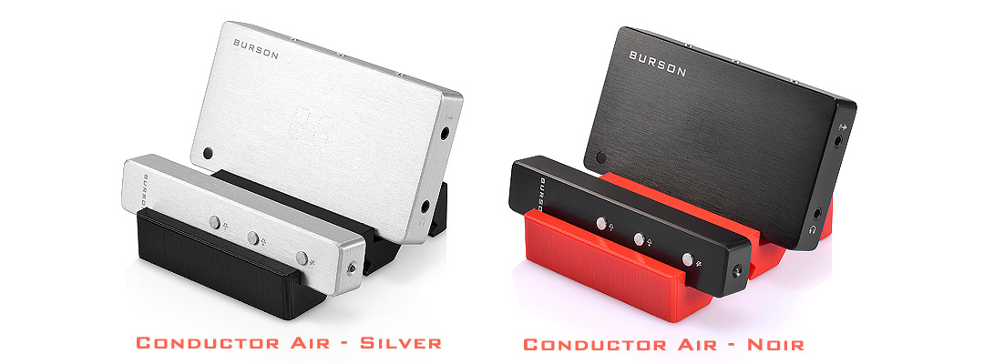

Burson Conductor Air ($500) На Indiegogo открыт прекдзаказ.
Плохо звучащих Бёрсонов еще не слышал, так что аппарат внушает надежду... но отдельный пульт (требует отдельного кармана) с самой нужной кнопкой "Мьют"!... иногда понты дороже денег - чем ответят конкуренты? :popcorn:
Слово "копеечный" в названии темы автором трактуется достаточно широко :spiteful:
