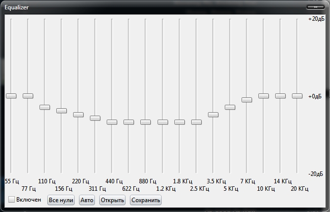

Друзья, вопрос дурацкий, но как есть так и спрошу: есть эквалайзер и там можно усиливать частоты, почему при определенной степени усиления наушники начинают вместо музыки выдавать треск, скережет и дребезжание а на эквалайзере под полоской усилитель в этот момент начинает мигать красная лампочка?
То есть я понимаю, что это связано с тем, что акустика не тянет нагрузку или типа, того, но вот простыми словами именно матчасть могли бы разьяснить?
Пасиб!
@Barlagor,
Если вы имеете ввиду программный эквалайзер,то чтобы не было треска нужно что-бы ползунки частот находились не выше 0-db на примере этой картинки
На примере второй картинки показано что ползунки находятся выше 0-db,при таком положении звук может клипповать.
Записи в цифровом формате,если по простому,подгоняются под 0-db.При том современные записи делают впритык к нолю,записи по старше в основном делали с хорошим запасом динамического диапазона и они немного ниже ноля децибел писались,на слух такие записи играют тише относительно современных,это я к чему если на такой записи поднять не много какой либо из ползунков эквалайзера вверх относительно ноля,то искажений на слух может и не быть,тогда как на современной записи они уже появятся.

Спасибо, но логично спросить - зачем тогда есть возможность поднять ползунки выше 0, коль скоро это портит звук?
...наушники начинают вместо музыки выдавать треск...
...акустика не тянет нагрузку или типа, того...
Всё таки наушники или акустика?
А что за эквалайзер, в смысле марка какая?

@Barlagor,
Просто есть эквалайзеры которые автоматически звуковой уровень подстраивают.Ещё есть разница если брать "железные" эквалайзеры при выводе цифрового и аналогового звука.
Возможность поднятия выше ноля,возможно если в запись значительно ниже ноля,то поднять какой либо из уровня чуть выше ноля не вызовет искажений.
Вот цитата из Википедии
Принцип работы с эквалайзером и его применение
При работе с эквалайзером очень важно понимать, что усиление какой-либо частотной полосы приводит к усилению общего уровня аудиосигнала и чрезмерное усиление полос может зачастую привести к искажениям звукового сигнала. В связи с этим ослабление «ненужных» частот зачастую даёт более качественный результат, нежели усиление «нужных». Поэтому эквалайзером следует пользоваться очень аккуратно и не использовать его, если в этом нет очевидной надобности.
