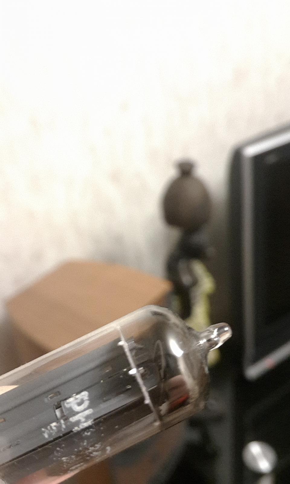

Эта пипка в лампе - не анод. Её положение роли не играет. она используется в процессе производства для создания на макушке лампы, на стекле металлизированного налёта, поглощающего молекулы-атомы воздуха для более полного разрежения внутри.
Фон не обязательно от лампы. Чтобы убедиться, попробуйте любую возможную лампу (лучше - все лампы попробовать поменять) - покупать не обязательно, поищите просто попробовать и вернуть. Ну, а уж если фон исчезнет, стоит думать о замене.
Вы о какой пипке? Пипка это под номером 2)))) а анод под номером 1

О кривой "тарелке" внутри на фото. Анод в лампе - это корпус, "коробочка", самая большая железка, внутри которой находятся все остальные элементы лампы.

Не буду с Вами спорить, но тарелка то на аноде расположена и является его частью. Назовем ее просто тарелкой, я в лампы после окончания ВВУЗа лет 20 не заглядывал))))) могу и ошибаться.

Анод в лампе всегда был внешним корпусом, тем более - 20 лет назад. Как бы там ни было, геттер("тарелка") в процессе работы лампы не участвует.
Это не верно. «Геттер» — слово немецкое и означает «поглощать». В данном случае — поглощать газы.
Если мы возьмем в руки радиолампу, мы как правило увидим сверху зеркальную поверхность. Это и есть геттер.
То есть — это геттер уже активированный.
А на заводе — это тонкая полоска металлической фольги длиной 8-10 мм, которая прикрепляется к электродам.
После откачивания воздуха и герметизации радиолампы и происходит эта самая активизация — через эту полоску пропускают СВЧ ток, в результате чего она просто испаряется и металл оседает на внутреннюю стенку лампы в виде такого вот зеркала.
А тарелка все-таки часть анода, ну мне так думается.

Спорить о матчасти не буду - читаем литературку об устройстве и производстве ламп.

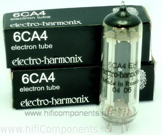

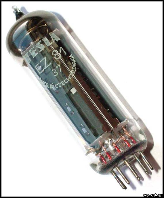

Новодел:
Радиолампа 6CA4 Electro-Harmonix (EZ81)
Радиолампа JJ Electronic EZ81 (6CA4)
Кто-нибудь слышал эти лампы в системе? Возможно отзывы по ним?

ЕZ81 берите те которых можно взять дешевле... По этой лампе не морочьтесь, в вашем усилителе от ее брендовости. Или не брендовости - звук не поменяется
телега
Упустил только что пару филлипсов на ибее, за три сек до конца аукциона перебил мне товарищ.... Александр, так вы утверждаете, что смело можно новодел брать?

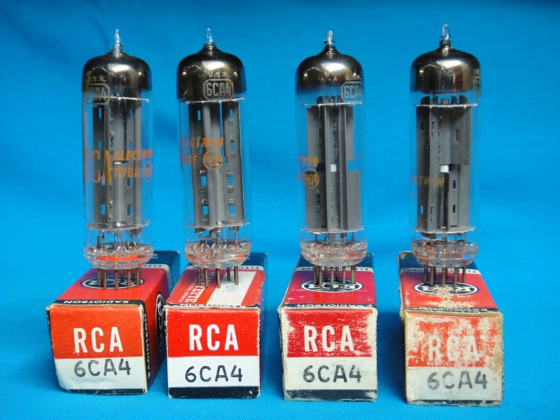

Знакомые говорят, что если взять RCA то точно не будут они хуже других. Вот такие например post-18017-0-11967200-1451814823_thumb.jpg

кстати где-то у меня валяются парочка ez81 JJ. @Sade, да не так сильно качество этих диодов на звук вашего усила вообще влияет... берите любые... брендовость в этом случае на рояле не играет

Слушали их? Что про них скажете?
За лампами от электрогармоникс активно буржуи охотятся, наверное есть от чего?

нет. не слушал. так и не пригодились ни для одного из моих проектов... так и лежат новые.
за электрогармониксом можно охотитьться только от большой жадности... понятия не имею зачем они за ними охотятся, может потому что этот современный саратов. всеж чуть лучше современного китая? других причин не видел и не слышал
